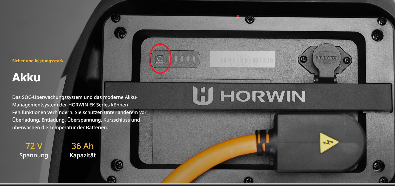

Vielleicht hilft es schon bei angeschlossenem Ladegerät die Taste für den Ladezustand am Akku mehrmals zu drücken wenn du das noch nicht gemacht hast.
Kalle94

Habe ich schon erfolglos probiert. Ebenso alle möglichen Reihenfolgen beim anstöpseln..

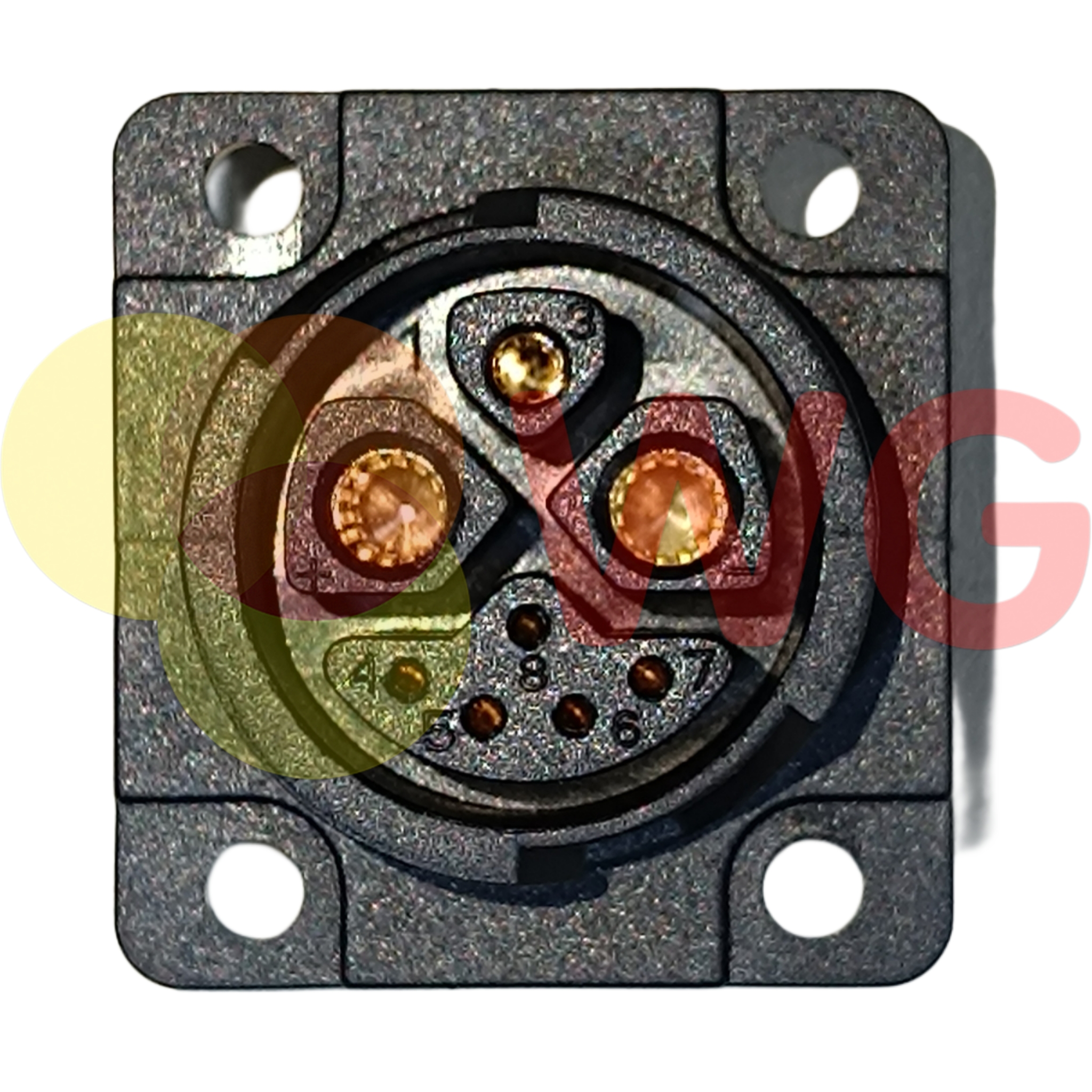

Beim HORWIN EK-Ladegerät ist ja ein Stecker Typ Chogori 2 - 1 - 5 (2 dicke Pins - 1 mittlerer Pin - 5 dünne Pins) dran.
Ebenso sind die Buchen am Fahrzeug und am Akku-Ladezugang von diesem Typ.
Üblich ist da ein Freischalten des Akkus in den Modus Ladebereit über die Pin--Belegung der Buchse. In diesem Fall ist also höchstwahrscheinlich ein Pin-Kontakt in der Ladezugangsbuchse defekt und Einstecken des Steckers vom Ladegerät löst damit nicht mehr das "Aufwachen des Akku-BMS" und die Ladebereitschaft aus. Bei der Ladebuchse am Fahrzeug klappt das Umschalten aber. Da geht die Schaltinformation aber auch über die Signal-Pins des Hochststrom-/Fahrstrom-Steckers in den Akku und nicht über die (offenbar defekte) Ladebuchse in den Akkus.
Vermutlich hat der dünne Pin im Winkel in der Mitte (Nr. 8) keinen Kontakt in seinem Buchsenloch.
