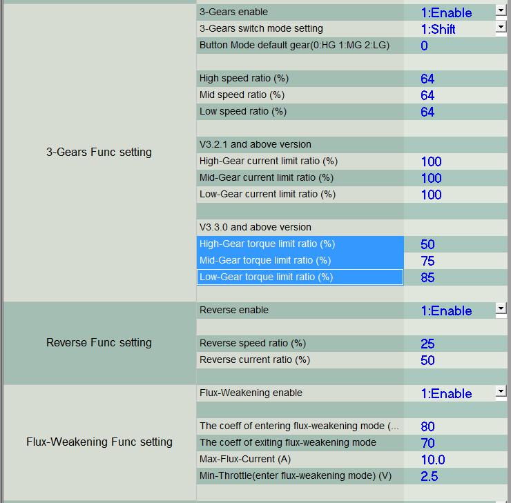

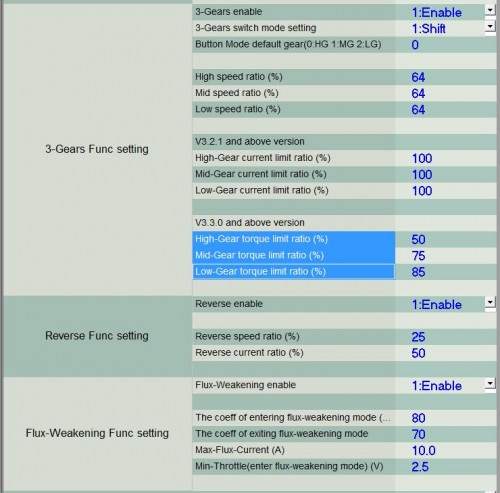

Ich denke, dass beim Drehmoment im Controller noch nachreguliert werden kann, weil dieser bei Auslieferung meistens nicht auf 100% gesetzt ist.
Ist zumindest bei meinem Neptun so gewesen.
Für den Uranus kann das etwas anders aussehen, als im Screenshot, weil dieser meistens nur den 2-fach-Eco-Schalter besitzt, wenn er denn einen hat.
Abgesehen davon wäre der Neptun wahrscheinlich auf Grund seiner größeren Leistungsreserven (bis zu maximal 4kw) wahrscheinlich der sinnvollere Roller für die Berge gewesen.
