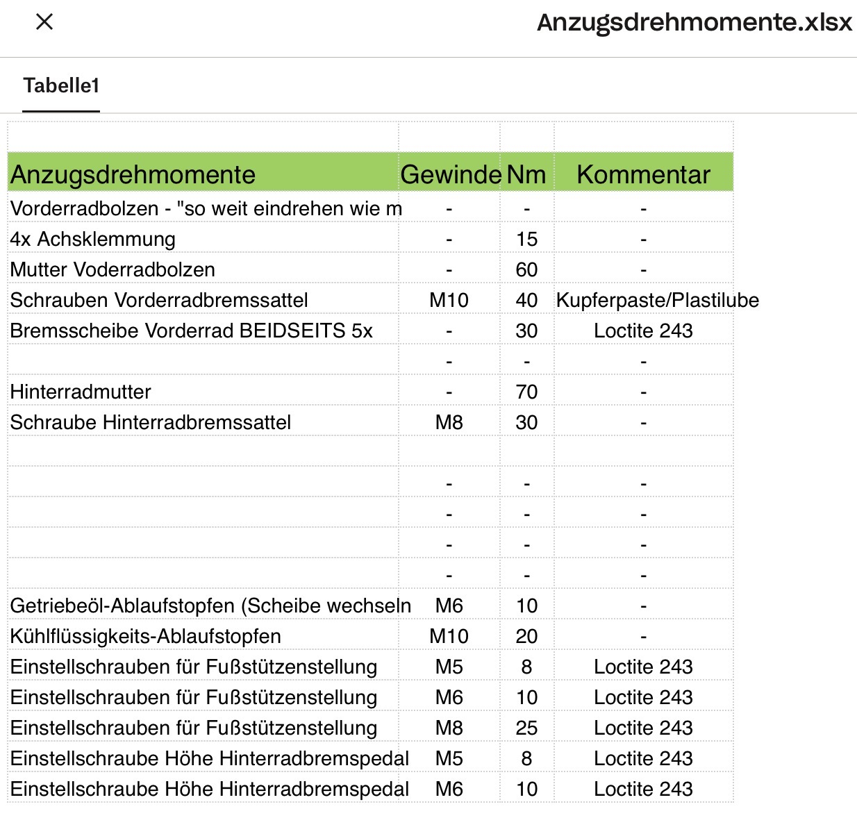

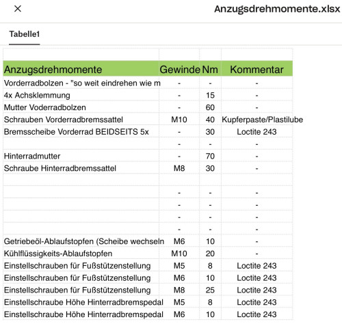

Ich habe mir aus dem Shop Manual (Werkstatthandbuch) mal eine Tabelle mit dem gebastelt, was ich meinte, öfter zu gebrauchen:
Tatsächlich habe ich den unteren Bereich noch nie benötigt.
Ich habe mir das PDF damals von meinem Händler „unter der Hand“ besorgt und, da die Datei geschützt war und ich nix rauskopieren konnte, sie dann mit Online-Tools entsperrt. Die entsperrte Version hatte ich damals sowohl auf FB als auch hier verlinkt. Direkt hochladen geht aufgrund der Größenbeschränkungen des Forums nicht.
