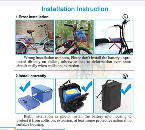

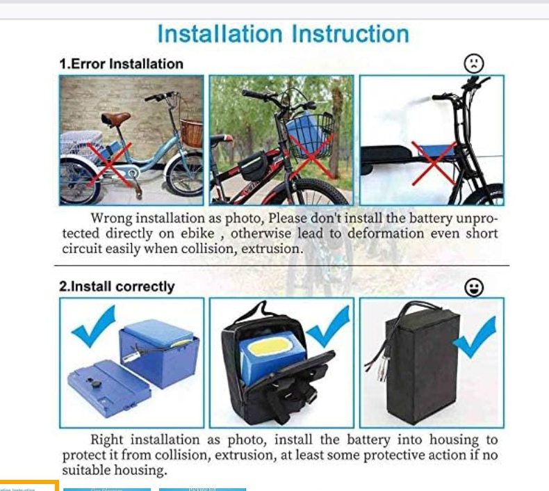

Das ist ein Folienakku - also sozusagen das Innenleben einer Batterie. Damit er nicht beschädigt wird, sicher zu transportieren ist und vor Witterungseinflüssen geschützt ist, muss er in ein Gehäuse. Vielleicht findet man ein Universalgehäuse oder jemand baut sowas für dich. Zum Testen würde ich ihn zumindest in eine stabile Einkaufstasche tun. Dann kann man ihn tragen und er ist etwas geschützt.
Schöne Grüße, Bertolt

Ich meinte nicht die Zellen, sondern die Verpackung des Zellpacks: wenn man dem Link von Susanne folgt, sieht man das Akkupack in blauem Schrumpfschlauch.
Der Anbieter selbst schlägt vor:
