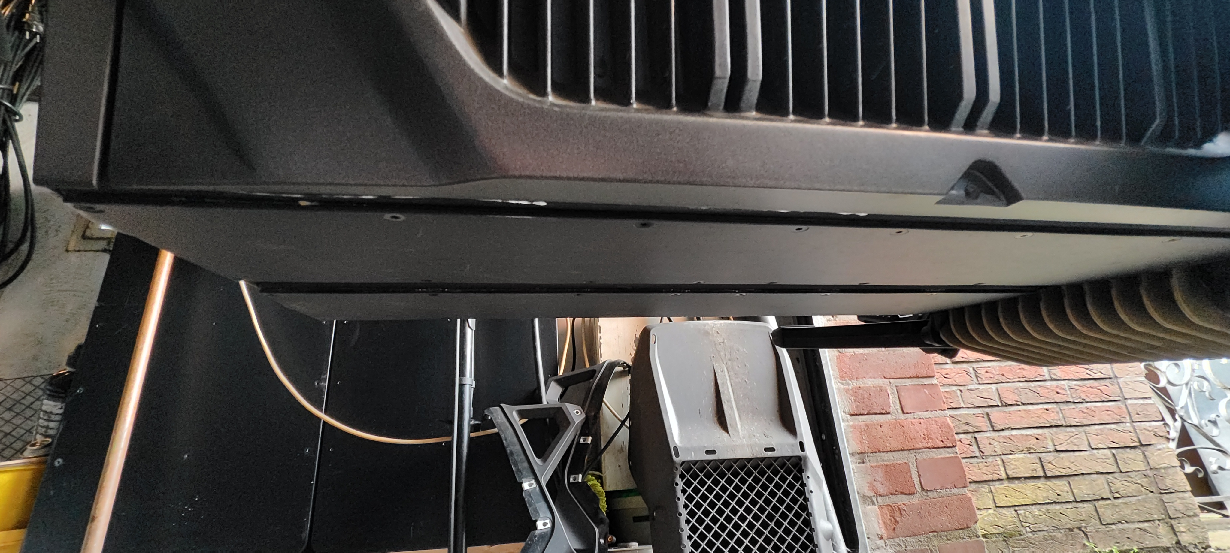

ich habe heute mal die Plastikverkleidung entfernt und darunter ist der Akku ja sehr schön eben.
Da könnte man doch sicher einen Heber mit entsprechender Größe ansetzen um beide Räder in die Luft zu bekommen.
Erstaulich fand ich, wie im Werkstattbuch beschrieben, ist der Akku mit nur 4 Schrauben im Rahmen befestigt. Die sollten wohl den Druck von unten beim anheben aufnehmen können.

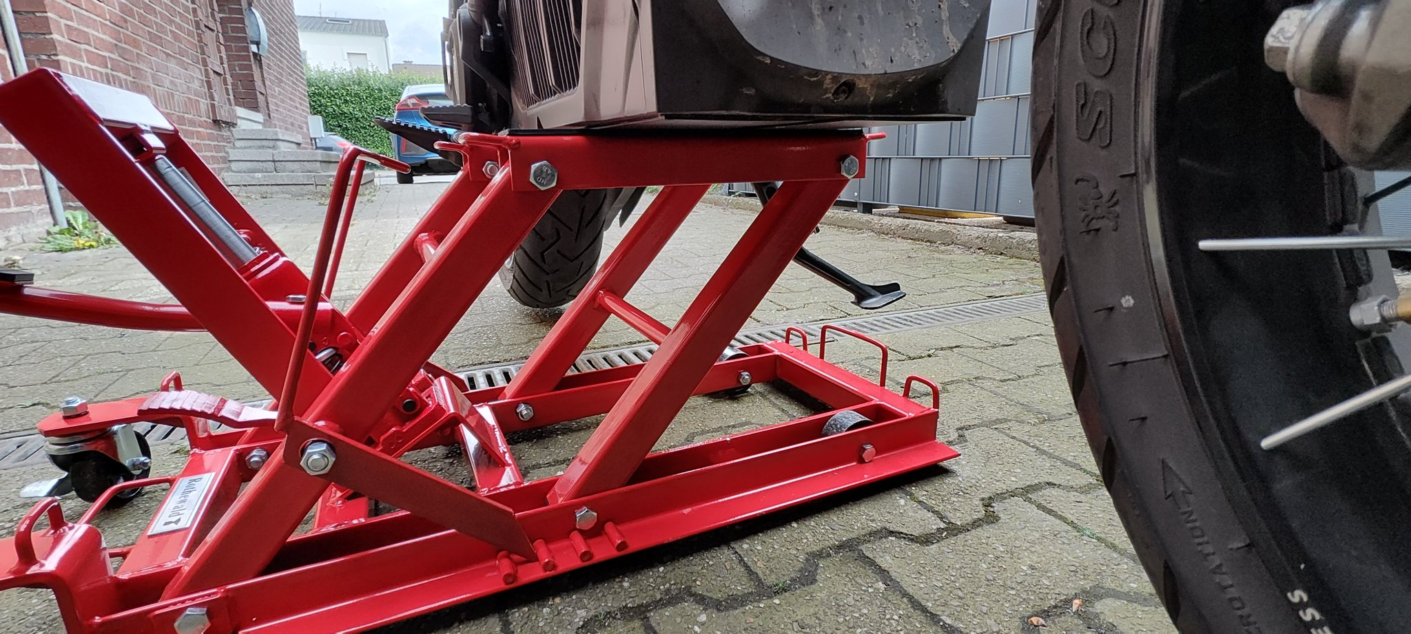

Re: DSRX auf Hebebühne, geht das ?
Moin,
also mit dem richtigen Heber macht das einen sehr guten Eindruck.
Einzig Bremshebel und Seitenständerschalter sollte man beim positionieren im Auge haben.

- Falcon
- Beiträge: 3650
- Roller: Benzhou YY50QT6
- PLZ: 79
- Wohnort: Deutschland/France
Meister
First Nation Indigener
Foundation Mitarbeiter
ADR Fahrer
Pensionär - Kontaktdaten:
hi,
eine gute wahl
vg
eine gute wahl
vg
- Beiträge: 20831
Genau diese Hebeplattform nutze ich auch seit Jahren, und gleich wiederel-hp hat geschrieben: Fr 17. Apr 2026, 12:49 Moin,
