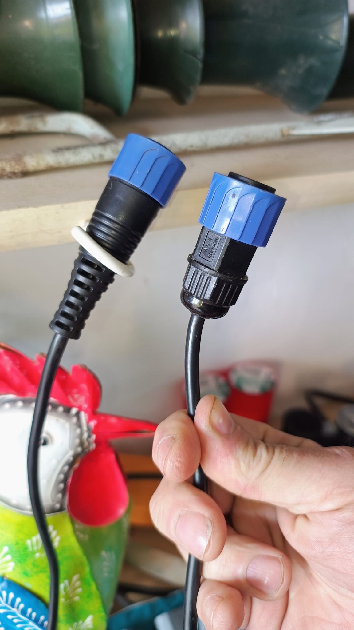

Hier siehst du die beiden Stecker, der Linke ist die neuere Version, der Rechte der ältere, der bei mir Probleme macht.
Bei dem rechten könnte man auch mal reinschauen, ob alle Kabel noch befestigt sind.

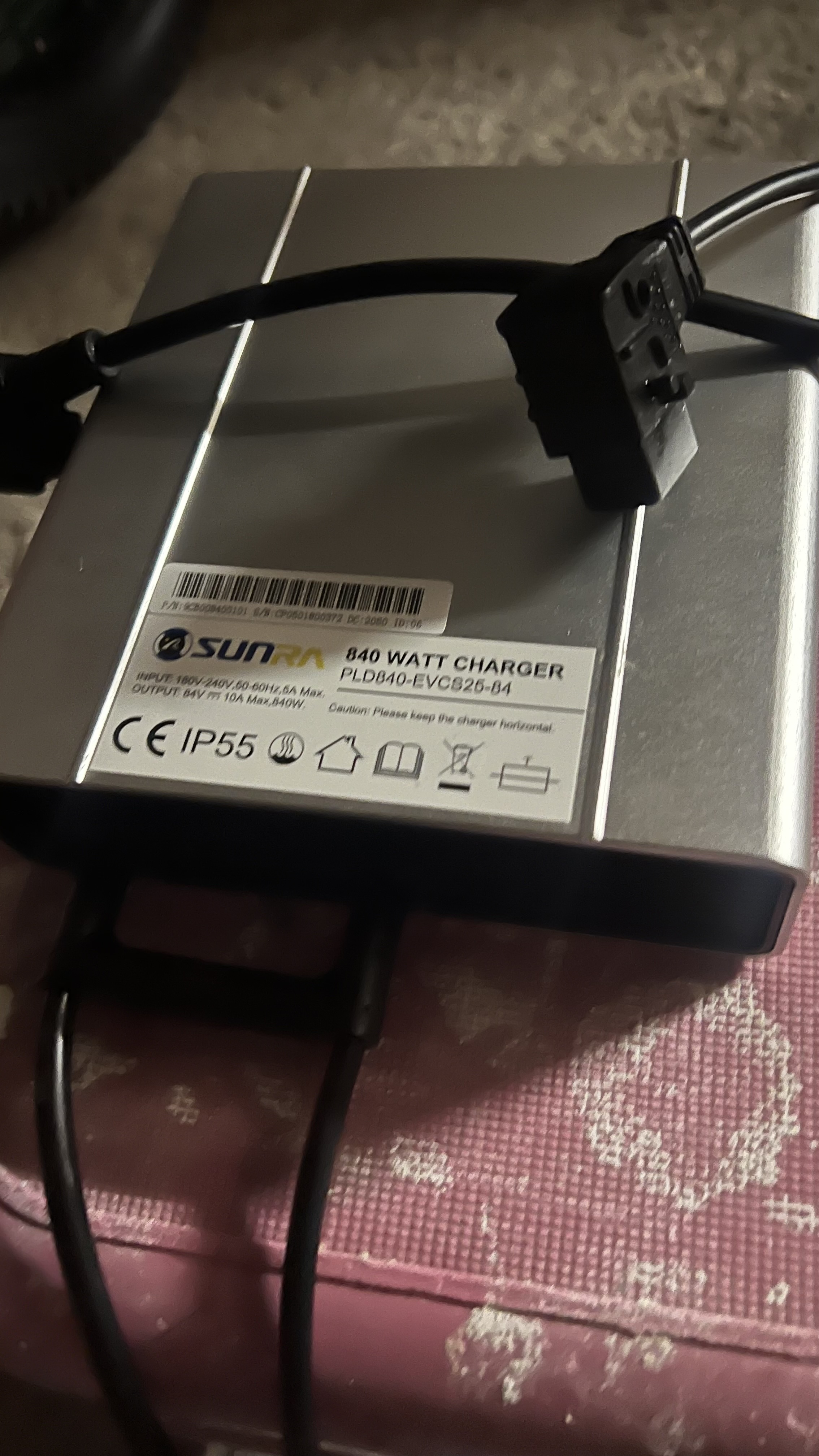

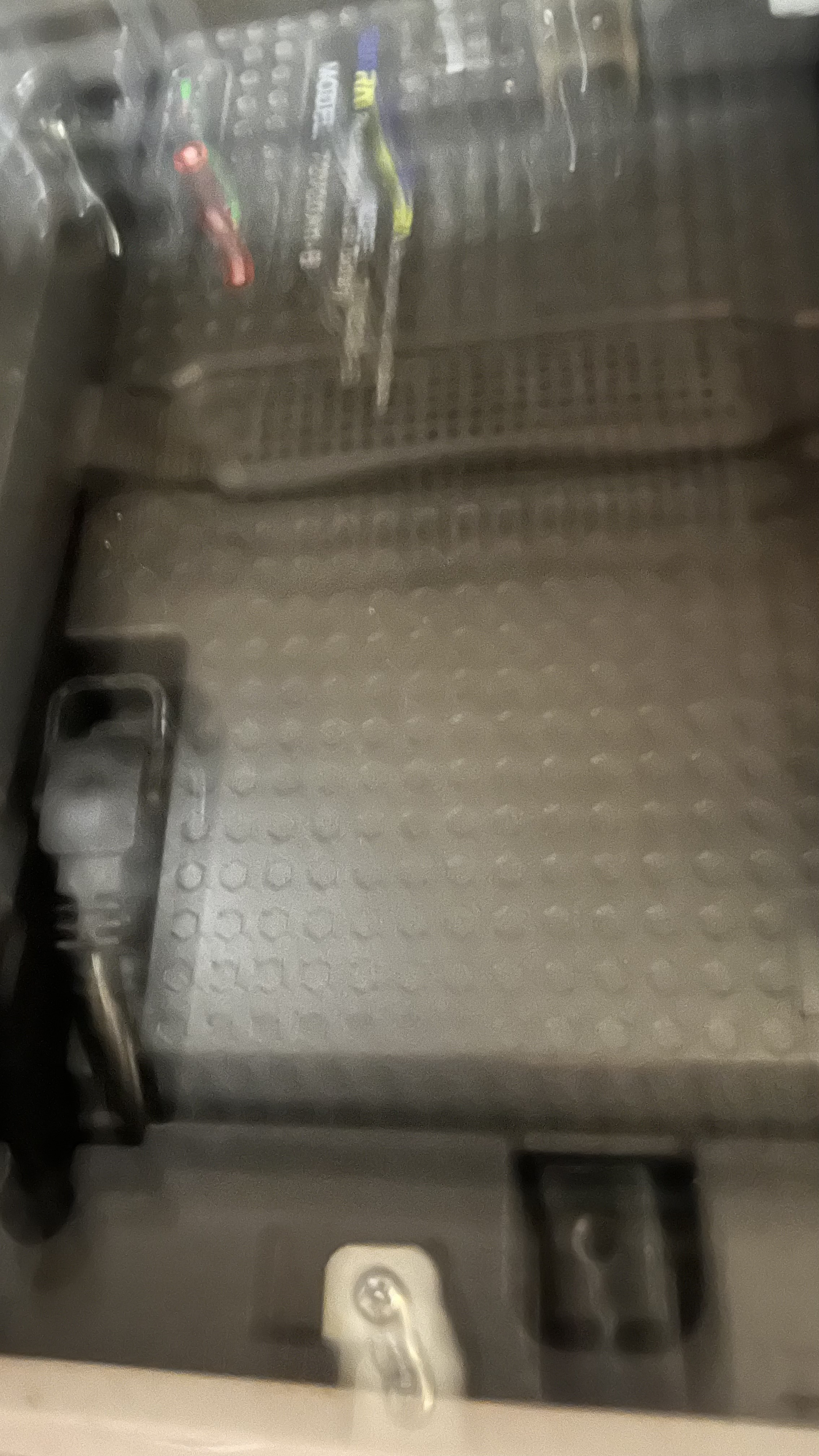

Danke für die rasche Antwort, allerdings habe ich ein anderes Ladegerät und an den Batterien einen anderen Anschluss.
Habe mal 2 Fotos angehängt.

Moin, Akku zeigt 36 % an und das Ladegerät springt sofort auf grün.
Habe versucht die Batterien einzeln zu laden als auch zusammen über den Anschluss am Roller. Jedesmal sprang die Anzeige sofort auf grün.
Gestern Abend dann nochmal probiert mit Anschluss am Roller, da hat’s wieder funktioniert.
Ich gehe wie folgt vor, erst am Roller einstecken, dann an der Steckdose. Hat auch in der Vergangenheit immer geklappt.
