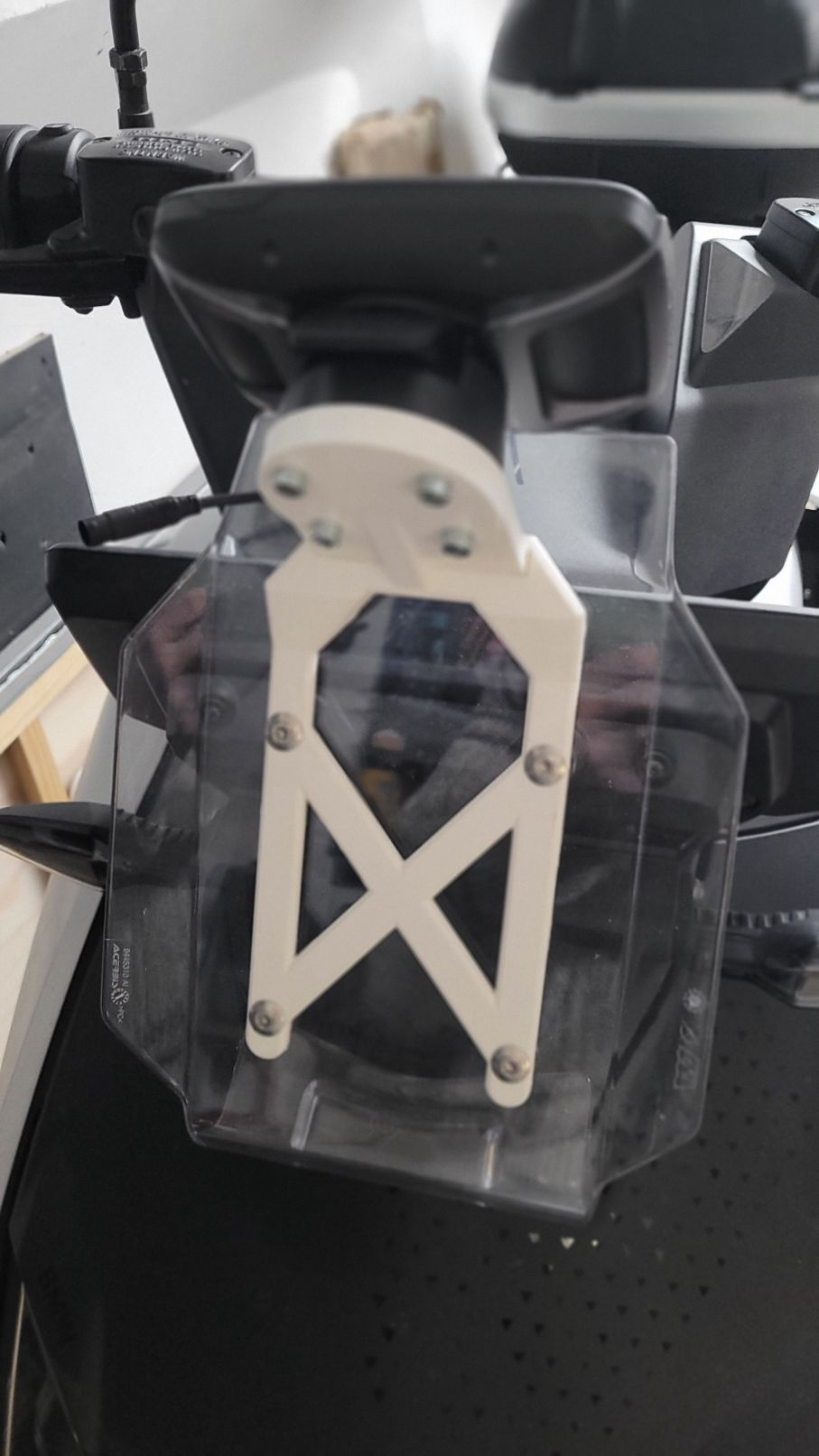

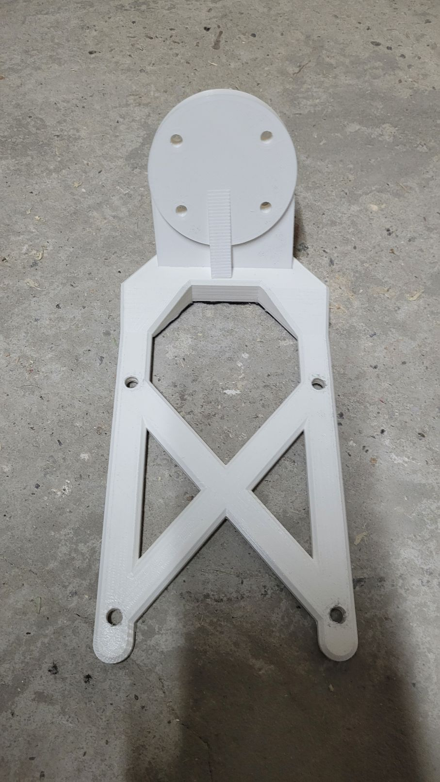

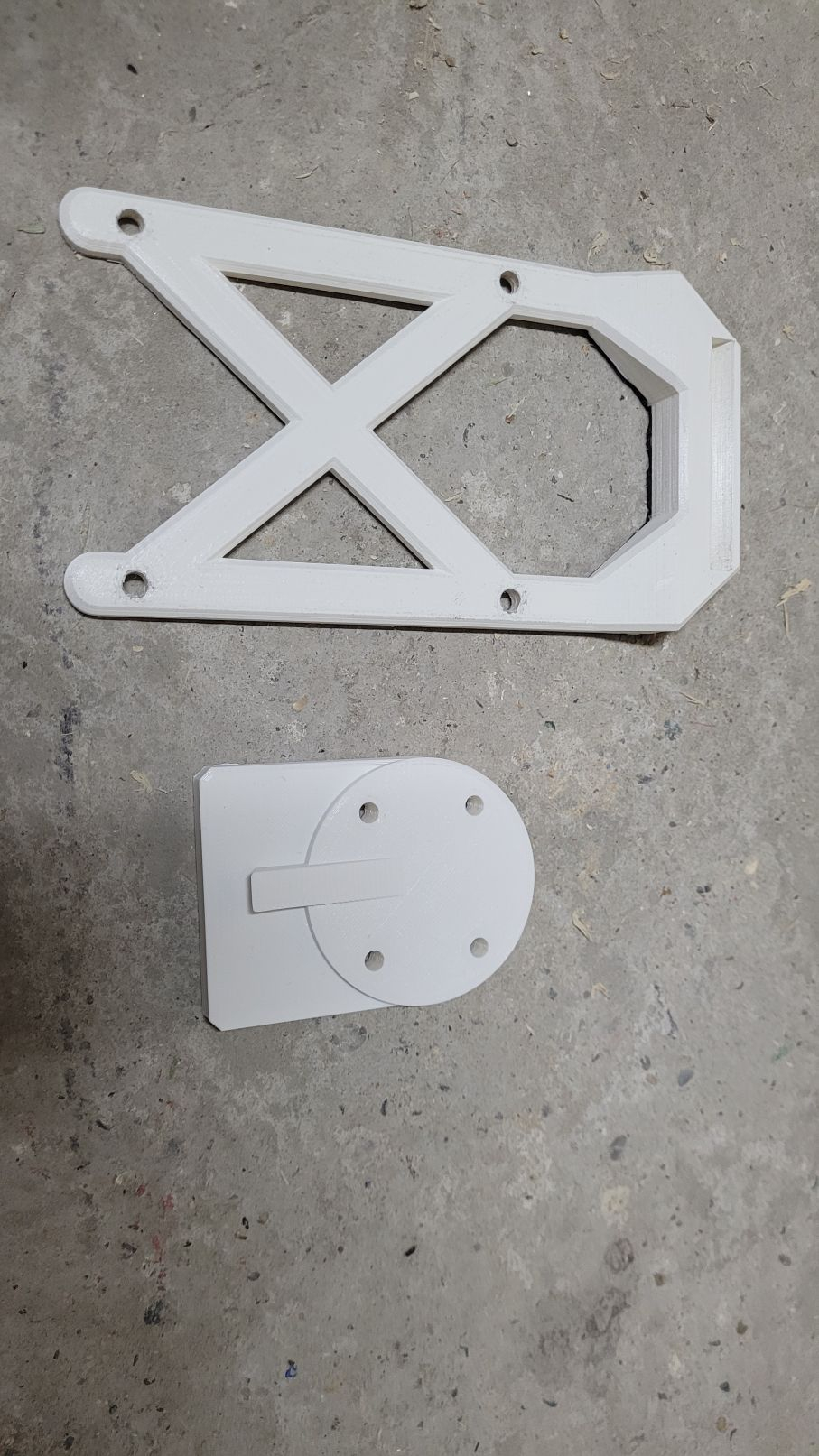

Nachdem die Handy-Verbindung und damit die Navigation am CE04 nicht immer zuverlässig funktioniert und auf meiner Africa-Twin ein TomTom Rider seit Jahren problemlos seinen Dienst tut (Ist halt NUR ein Navi, kann sonst nix aber was er tun soll, tut er perfekt), habe ich überlegt, den Tommi für CE04-Touren in unbekannte Regionen auf den Roller zu verpflanzen.
Die erste Version ist fertig:

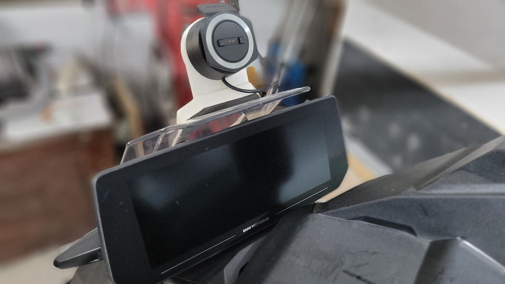

Lässt sich mit oder ohne "Windshield" montieren. Dazu ist ein 25er Torx-Schraubendreher mit an Bord um das Gestell rasch montieren/demontieren zu können. Auf die Möglichkeit, den Tommi zu drehen (Hochformat) verzichte ich zugunsten einer kürzeren Distanz zur Montageplatte und damit weniger Schwingungen.

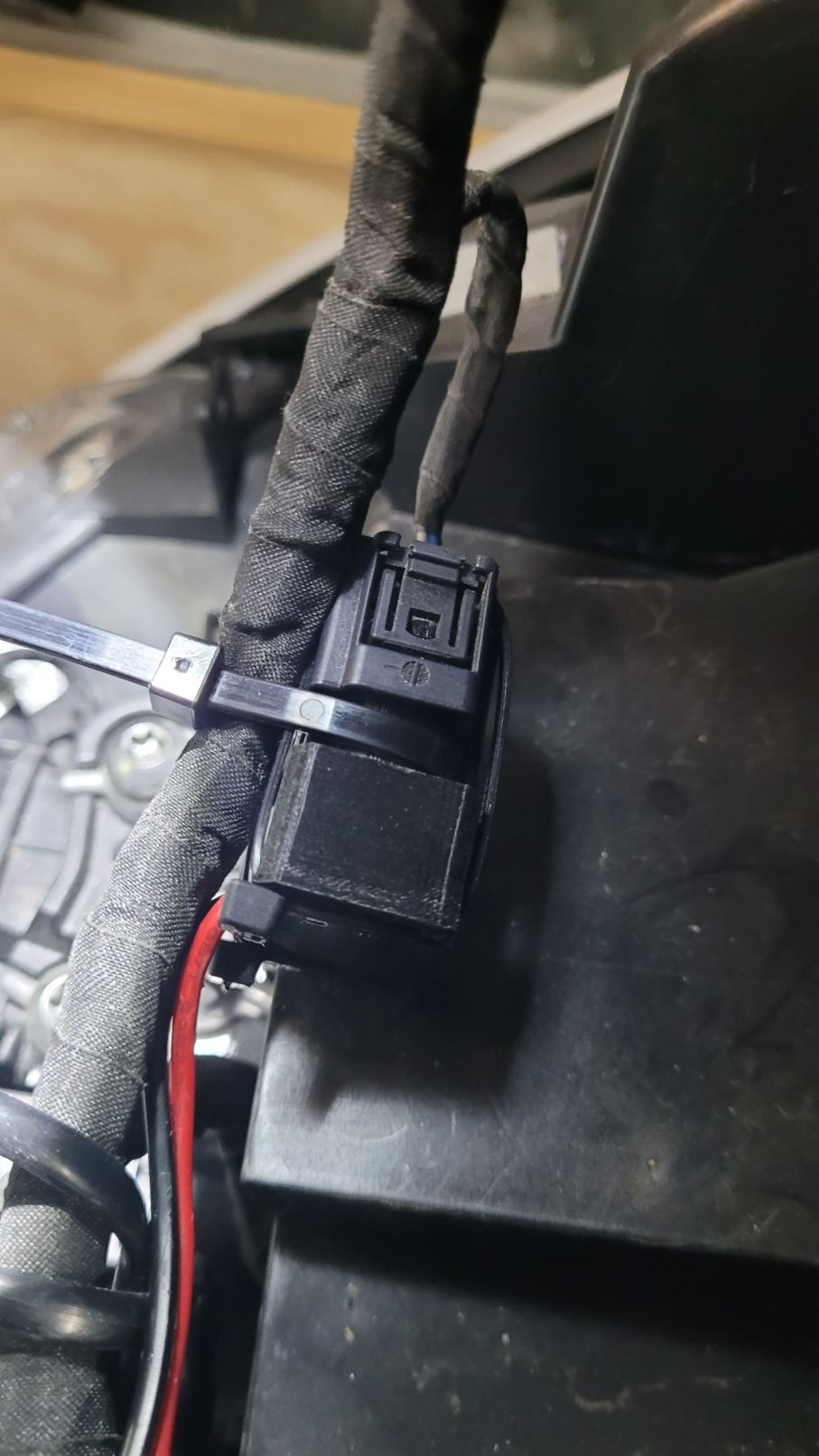

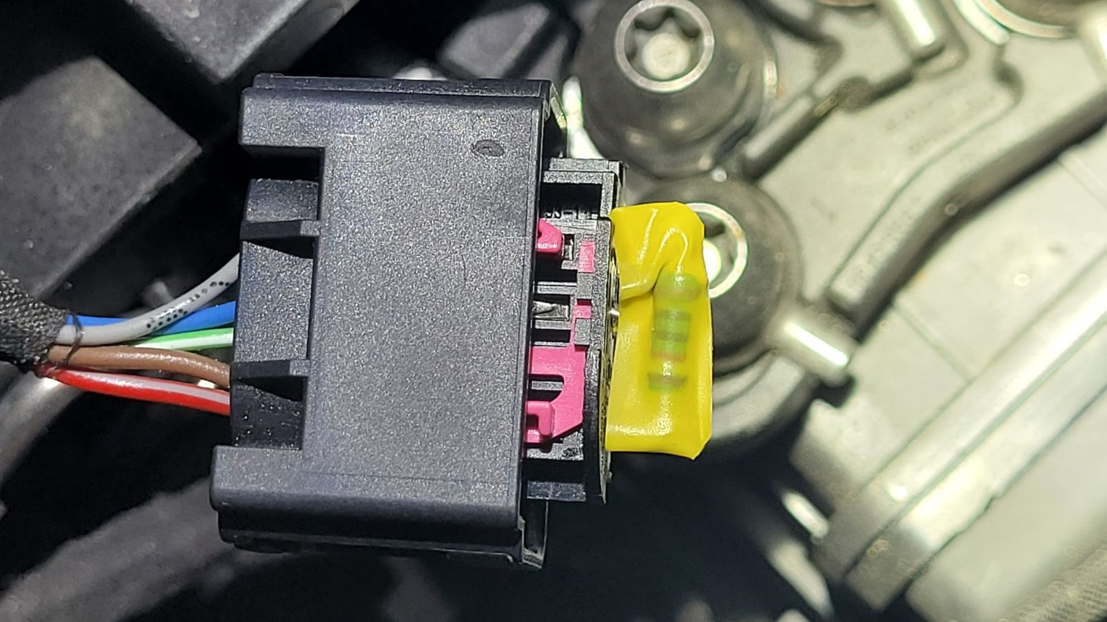

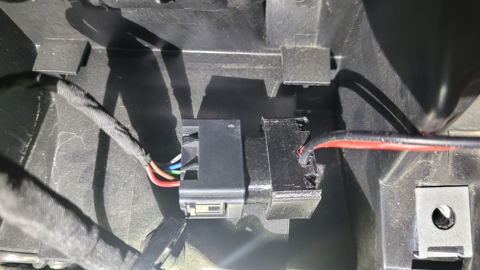

Obwohl der Tommi einen internen Akku hat, versorge ich ihn zusätzlich auch mit 12 Volt vom CE04. Dazu habe ich den Alarmanlagenstecker unter der vorderen Abdeckung angezapft. Den dafür benötigten passenden Stecker (Male, 4F0972708 oder 1-1534229) findet man im Internet bei unseren Chinesischen Freunden. Nachdem der Versand allerdings relativ lang gedauert hätte, habe ich selbst einen Stecker konstruiert und via 3D-Drucker hergestellt. Im Original-BMW-Blindstecker ist ein 120 Ohm Widerstand eingebaut, der dem CE04 eine nicht vorhandene Alarmanlage vorgaukelt. Ich habe in meine Eigenkonstruktion einen Widerstand (exakt 120 Ohm!) integriert und an die gleichen Pins angeschlossen - funktioniert nach den ersten Tests problemlos und fehlerfrei. Den "Zündstrom" (eigentlich: Spannung, die beim Einschalten des Fahrzeugs anliegt) bekommt man über die beiden unteren linken Pins (Kabel: braun (Masse), grün (+)). Das fünfte Kabel (rot) liefert Dauerplus gegen die braune Masse - habe ich nicht verwendet.
Ich bin gerade mit der ganzen Konstruktion fertig geworden und bis jetzt noch nicht probegefahren.
Beim Einschalten des Fahrzeugs geht der Tommi jedenfalls an, beim Ausschalten wieder aus - so weit so gut :-)
Und: Das ist jetzt erst einmal die Version 1.0. Ich werde die Konstruktion sicher noch anpassen. z.B. Das Anschlusskabel vom TomTom liegt aktuell lose hinter der Befestigungsplatte - das lässt sich noch eleganter lösen...
Werde euch berichten, wie es während der Fahrt funktioniert..

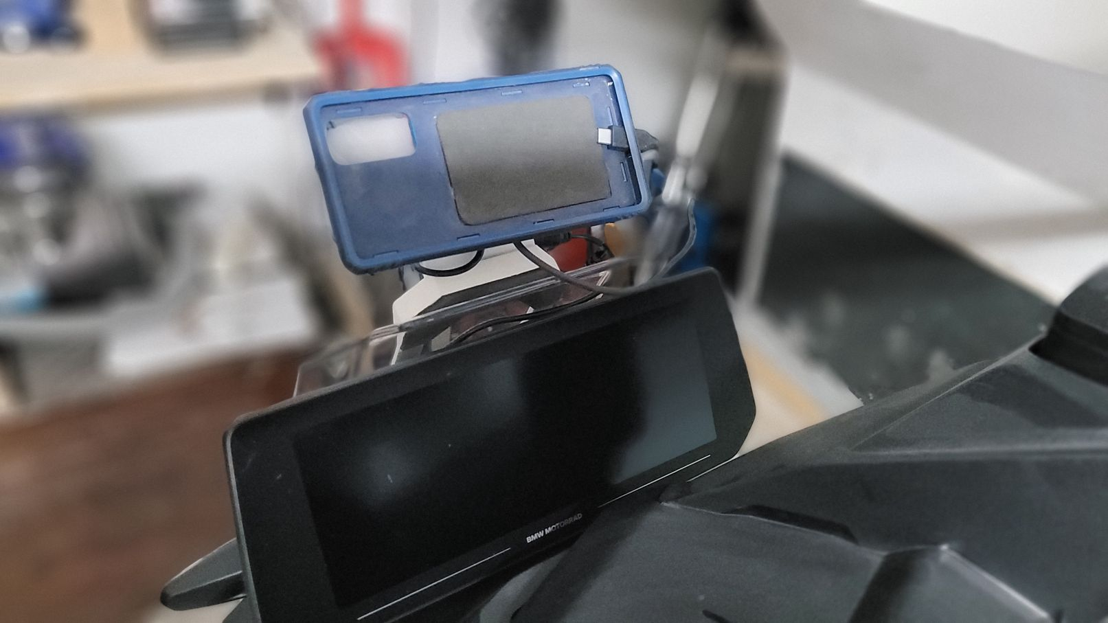

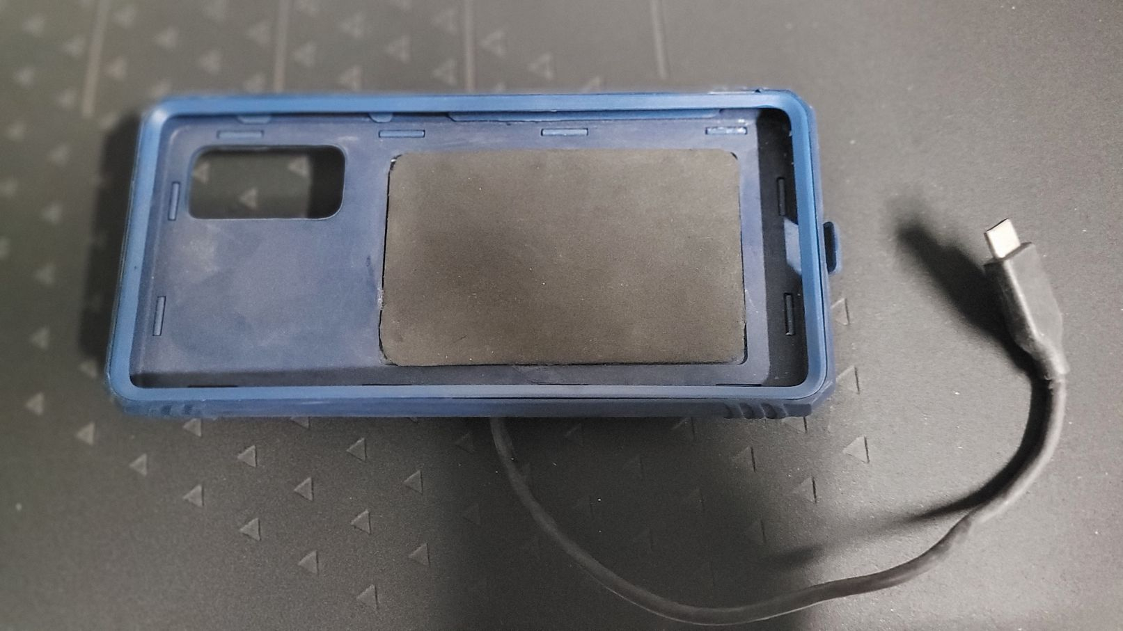

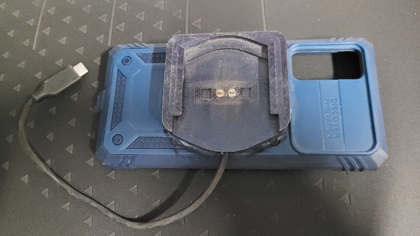

Das geht natürlich auch mit dem Smartphone. Ich habe mir vor längerer Zeit aus einer Panzerhülle für mein Samsung und einem 3D-gedruckten Adapter eine Handyhalterung für den TomTom-Adapter gebastelt. Der hat nebenbei die angenehme Eigenschaft, die 12 Volt Eingangsspannung intern in 5 Volt (USB konform) umzuwandeln und auf die beiden eingebauten Kontakte auszugeben. Damit kannst du direkt ein USB-C-Kabel für das Mobiltelefon anschließen.
Am Motorrad habe ich die Handyhalterung allerdings kaum verwendet. Bei Sonneneinstrahlung ist das Display trotz maximaler Helligkeit nicht wirklich gut geeignet und das Handy offen auf einer 1000er Enduro zu befestigen, die hin und wieder einmal zu Boden geht, ist auch nicht die ideale Methode.

Man kann sich die Spannung auch einfach vor dem Stecker abgreifen. Ich habe dafür Wasserdichte Schrumpfverbinder genutzt.

Kadett 1 hat geschrieben: Do 2. Apr 2026, 09:37 Man kann sich die Spannung auch einfach vor dem Stecker abgreifen. Ich habe dafür Wasserdichte Schrumpfverbinder genutzt.
Ja, die kenne ich. Ich mag aber Originalkabel ungern zerschneiden, um den Originalzustand möglichst wieder herstellen zu können. Klar, wenn es nicht anders geht, kann man natürlich eine Abzweigung einbauen (habe ich auch schon gemacht) aber wenn ohnehin ein offener Stecker da ist, ist der für mich die erste Adresse. Wenn es wieder Original sein soll: Eigenbaustecker raus - Originalstecker rein - alles wieder wie gehabt.

the commuter hat geschrieben: Do 2. Apr 2026, 11:21 Wenn es unkompliziert und schnell gehen soll:
Adhesive Mount Pro
https://sp-connect.de/collections/mount ... -mag-align
Einfach auf das Mittelteil der Lenkerverkleidung kleben (3M-Klebefolie lässt sich rückstandsfrei wieder entfernen).
Damit hätte ich mitdem TomTom kein gutes Gefühl. Der ist schon deutlich schwerer als ein Smartphone und wenn sich das gute Stück auf der Autobahn verabschiedet...
Hast du ihn am Roller im Einsatz?

Re: TomTom Rider 550 am CE04
Beitrag von the commuter »
Ich hatte es in der letzten Saison ausprobiert und ein großes Smartphone hält bombastisch. Da es kaum Vibrationen gibt und der Fahrtwind durch das große Windschild nicht am Smartphone angreifen kann, sind auch 130 km/h kein Problem.
Bei einem großen und schweren Navi wäre ich jedoch auch zurückhaltender.
