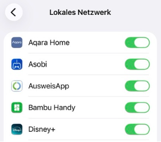

Re: Kartennavigation mit iOS 26.5
Mittlerweile gibt es iOS 26.5. Allerdings wird dies der Grund sein, wieso die Kartennavi mit meinem iPhone nicht mehr funktioniert.
Könnt ihr bitte in die Einstellungen auf euren iPhones beim lokalen Netzwerk schauen. Taucht bei euch die BMW Connected App auf? Bei mir leider nicht. Auch nicht nach Neuinstallationen.
in den Einstelllungen der BMW das iPhone komplett löschen.davidflorian hat geschrieben: Mo 1. Jun 2026, 09:32 Mittlerweile gibt es iOS 26.5. Allerdings wird dies der Grund sein, wieso die Kartennavi mit meinem iPhone nicht mehr funktioniert.
Im Iphone unter Wlan Einstellungen oben rechts auf bearbeiten und das gelistete Wlan der BMW "w-Wifi (bei mir fängt es so an) das Wlan löschen
Unter Bluetooth auf dem iPhone hinter der BMW auf da i und auf ignorieren.
Achso, die App kannst auch löschen und neu installieren
iPhone komplett neu starten
BMW auch ausschalten, bis alle Geräte abschalten.
Danach alles einschalten und neu einrichten.
Hatte auch öfters Verbindungsprobleme und/oder Abbrüche.
Mit den aktuellsten Softwareständen (iPhone und App der BMW) aktuell nur ab und zu mal Abbrüche, lässt sich aber wieder schnell verbinden.
BMW selbst hat Firmware vom November 2025 - 014-018-020

Re: Kartennavigation mit iOS 26.4
@DavidFlorian
Bei mir taucht die BMW Connected App in den lokalen Netzwerkeinstellungen auf.
