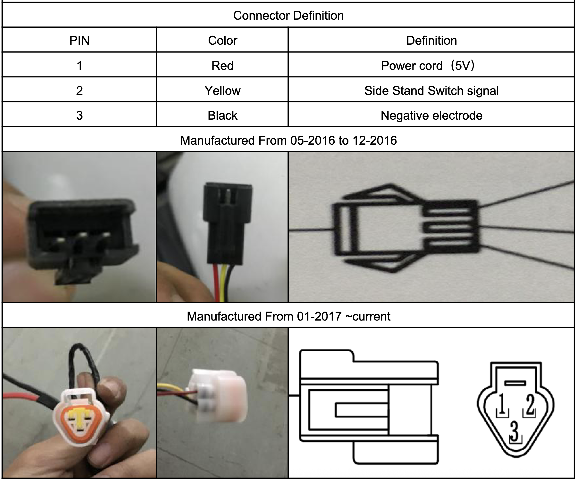

Meine Frage : Woher bekommt der Seitenständer Schalter seinen Strom ?

Die 5V werden vom Controller erzeugt.

Danke error für die schnelle Hilfe
Es kommt am Stecker vom NIIU kein Strom an
Kabelbruch oder Controller ?
Egal. Habe jetzt den Seitenständer abgebaut
Danke nochmals
Danke nochmals

Die 5V werden i.d.R. innerhalb des Controllers gemeinsam für Gasgriff, Hallsensoren des Motors und Seitenständerschalter erzeugt - es gibt aber auch Lösungen (anderer Hersteller), die den Seitenständerschalter auf 12V legen und mit dem Bremslicht verschaltet haben.
Wenn die 5V nicht am Seitenständerschalter ankommen, dann dürfte es demnach ein einfacher Kabelbruch sein.

Wenn am Stecker über Plus und Minus gemessen wurde könnte das Problem eventuell auch auf dem Minusstrang liegen. Also mal irgendwo Masse suchen und nochmal messen. Wenn der Roller sonst läuft, liefert der Controller definitiv die 5V.STW hat geschrieben: So 5. Apr 2026, 19:19 Wenn die 5V nicht am Seitenständerschalter ankommen, dann dürfte es demnach ein einfacher Kabelbruch sein.
Mit Chance ein Messfehler, weil im E-Roller das Chassis nicht an GND liegt und/oder ein Kabelbruch (wenn der Roller ansonsten läuft). Die 5V versorgen auch Gasgriff und Hallsensoren im Motor.
