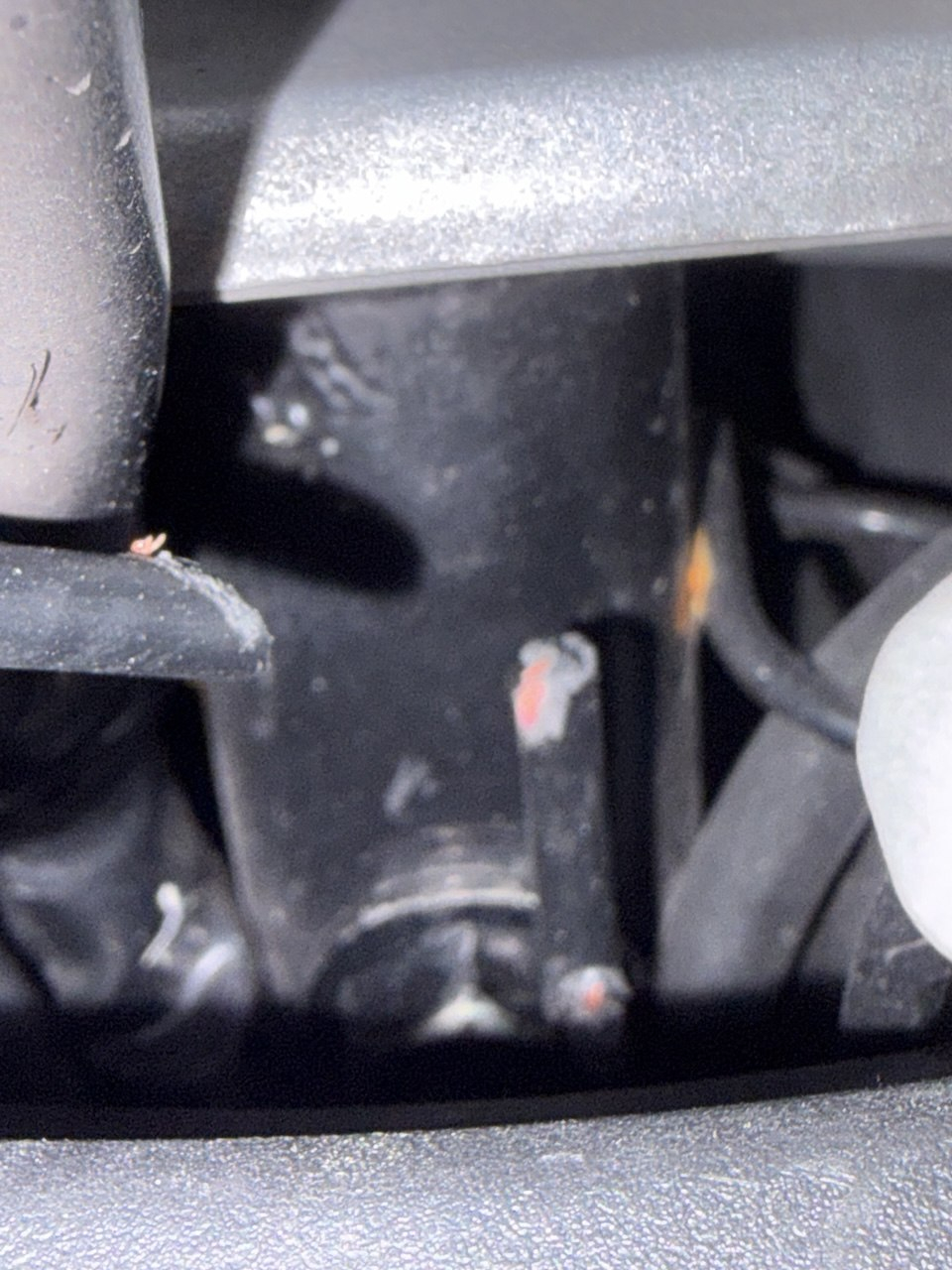

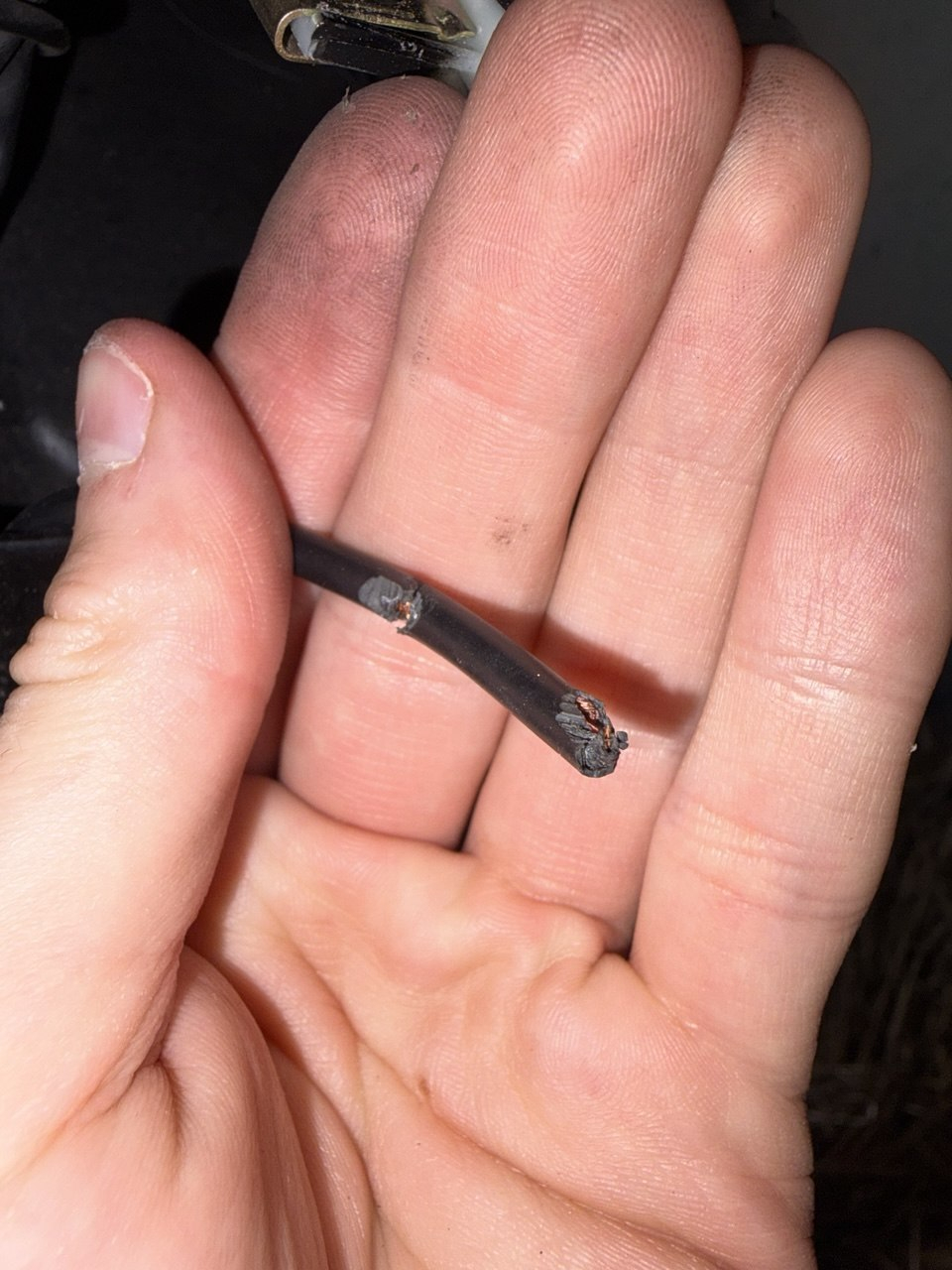

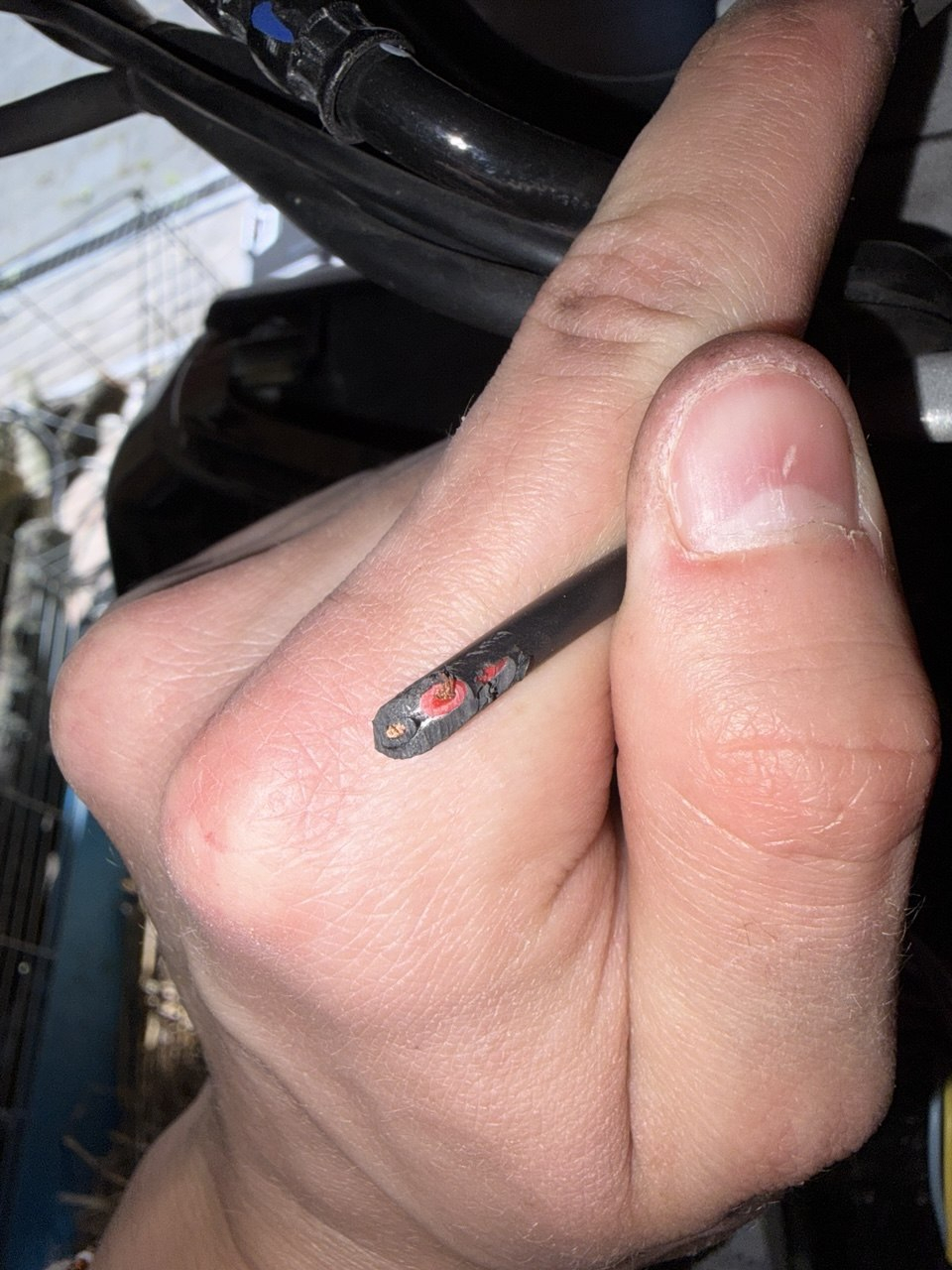

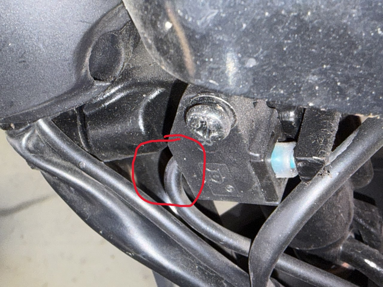

Zusätzlich ist mir ein defektes Kabel aufgefallen – vermutlich vom Bremslicht der rechten Bremse (Vorderradbremse). Test:
Linke Bremse → Bremslicht funktioniert
Rechte Bremse → Bremslicht bleibt aus
Das Kabel führt nämlich in den "Klotz" unter dem Bremsgriff, dort wo beim Bremsen ein Bolzen rein gedrückt wird.
Ich hatte vor ein paar Wochen einen Rattenschaden in der Garage am Auto. Daher meine Frage:
Könnte das beschädigte Kabel von einem Rattenbiss stammen? Oder kann so ein Schaden auch durch mechanische Belastung entstehen (z. B. durch ständige Lenkerbewegung / Reibung)?

Hallo, kann ein Ratz gewesen sein, ist ja egal das muss erneuert werden. Und am besten gleich neuen Gasgriff bestellen, der Fehler 140 hängt wohl damit zusammen, Wieviel Tausend Kilometer hat der NIU denn drauf ?
