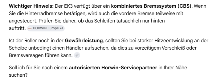

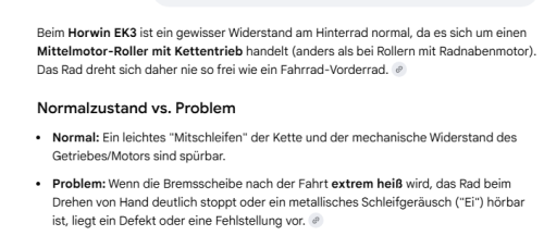

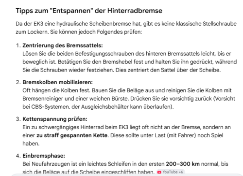

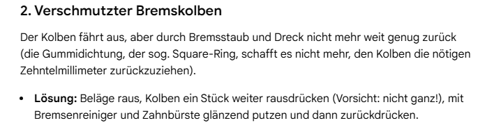

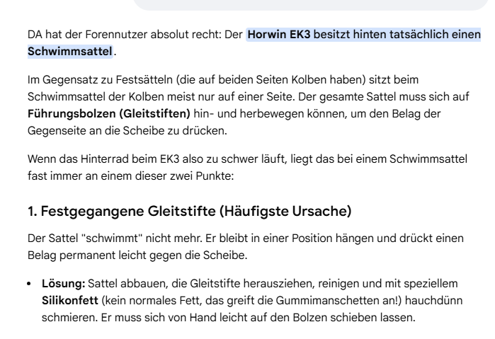

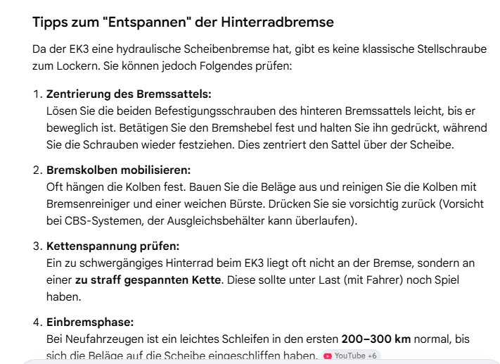

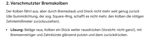

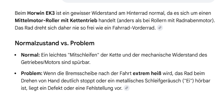

Habe einfach mal mit deiner Frage die KI von Google gefragt. Hier ist die Antwort

Re: EK 3 Bremse hinten einstellen...
Allerdings dürfte es sich um einen schwimmenden Bremssattel handeln, und da hat es sich dann mit Zentrieren, weil der sich selbst zentrieren können soll. Das funktioniert halt dann nicht, wenn Kolben oder Gleitstife verdreckt sind.

Danke STW. Mal schauen ob die KI von Google hier eine hilfreiche Antwort liefern kann.STW hat geschrieben: Di 14. Apr 2026, 16:01 Allerdings dürfte es sich um einen schwimmenden Bremssattel handeln, und da hat es sich dann mit Zentrieren, weil der sich selbst zentrieren können soll. Das funktioniert halt dann nicht, wenn Kolben oder Gleitstife verdreckt sind.

Moin, Danke für die Tipps, werde die Bremse hinten mal warten, vermutlich liegt es daran, Gruss aus HH
