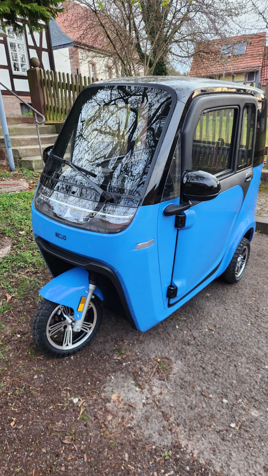

Hallöchen liebe Interessierte.
Vor einem halben Jahr wurde ich durch ein Video auf YouTube aufmerksam auf „eines der günstigsten Microcars Deutschlands“. Da ich diese Art von Fahrzeugen schon lange auf dem Schirm hatte, schon einige Modelle gesehen und dazu recherchiert hatte, befasste ich mich nun mit dem Gedanken, tatsächlich solch ein Vehikel zu kaufen. Ich möchte nun mit euch meine ersten Erfahrungen mit dem Nelio Eco V3 teilen.
Meine weiteren Erfahrungen werde ich wahrscheinlich in einem Blog und in Videos teilen. Wenn es soweit ist, werde ich einen Link dazu hier posten. Kann aber noch etwas dauern.

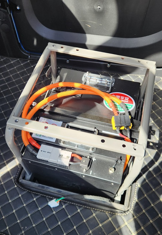

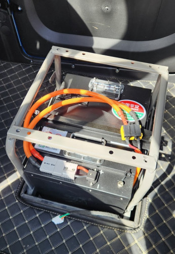

Akku
Mit 1000€ Aufpreis das teuerste Bauteil der kleinen Knutschkugel.
  • Model: WH-7280-A
  • Nominale Spannung: 76,8V
  • Nominale Kapazität: 6144 Wh
  • Größe: 360x280x250 mm
  • Material Typ: LFP
  • Gewicht: 46 kg
  • BMS: Superpower (Chao Li Yuan), 24 Zellen, Bluetooth Verbindung

Akku
Akku

Akkus unterm Fahrersitz ?
Wäre mir zu unsicher ! Bei meinem Cruise befinden sie sich unter der kleinen Heckbank, die ich mehr als "Kofferraum" nutze.

Wenn was mit dem Akku ist kriege ich es auf jeden Fall sofort mit :D

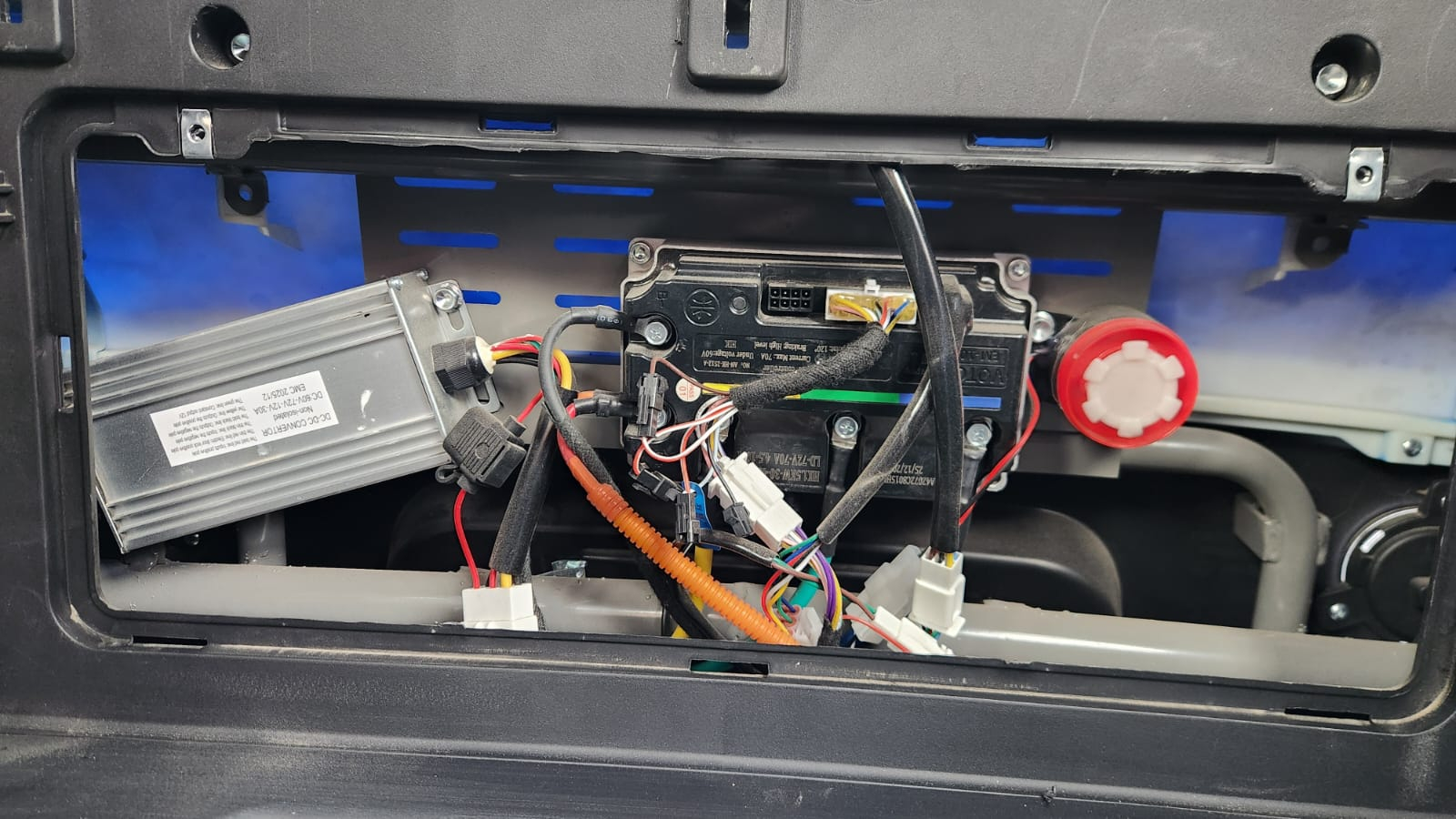

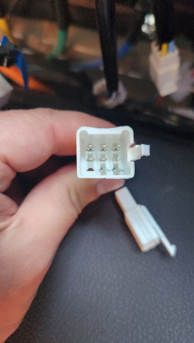

Die Verbindung ziwschen Laptop und Motorcontroller hat funktioniert. Wie habe ich das geschafft?:
Ich habe den Kabelbaum gekauft der normalerweise an einem Votol EM-100 hängt (also ohne den Zusatz "GT").
Gekaufter Kabelbaum
Gekaufter Kabelbaum

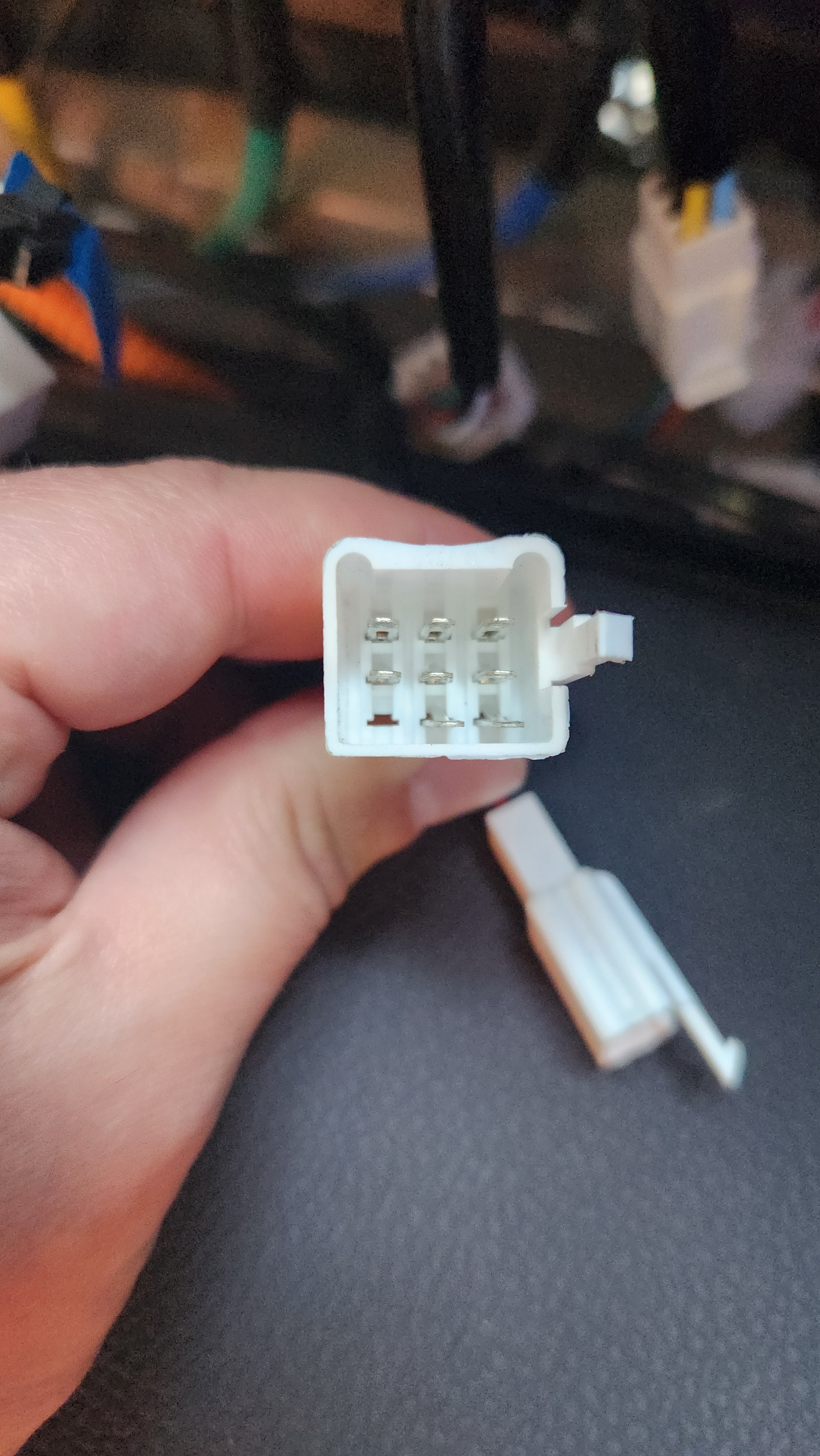

Diesen habe ich dann an meinen Votol Controller angeschlossen. Da der Controller aber eingeschaltet sein muss, damit man eine Verbindung zu ihm aufbauen kann, muss man noch die Batteriespannung an den Controller anlegen. Vom Fahrzeug kommt ein 9-Pin-Stecker, der in eine 9-Pin-Buchse geht die wiederum auf eine 16-Pin-Buchse geht die am Controller angeschlossen ist. Da ich den original verbauten Kabelbaum abgemacht habe, lag der 9-Pin-Stecker der vom Fahrzeug kommt frei. (Auf dem Bild: Der Pin oben links in der Ecke. Da liegt die Akkuspannung an)
9-Pin-Stecker vom Fahrzeug kommend
Hier habe ich ein Kabel (zu überbrückung) genommen um die Akkuspannung die am dicken, gelben Kabel des 9-Pin-Steckers anliegt, in den Stecker des Kabebaums zu führen. Der Stecker am Kabelbaum (wir erinnern uns: das ist der neue, gekaufte Kabelbaum) hat einen Stecker für "E-Lock". Da muss die Akkuspannung rein.
Nun konnte ich den gekauften USB-Seriell Adapter (der in einer 4 -Pin-Buchse endet, von der nur 3 Pins belegt sind) in den "Programm/Debugging" Stecker des gekauften Kabelbaums stecken. Denn es sieht so aus, als ob der Votol EM-100 GT eigentlich ein Votol EM-100 ist, nur mit einem anderen Kabelbaum.
Dann nur noch schauen, das der USB-Serial-Adapter richtig von Windows erkannt wurde, Zündung am Fahrzeug an, die Votol Softtware starten, auf "Open" klicken und dann auf "Connect". Und siehe da: Die leeren Felder in der Software füllen sich mit Zahlen.

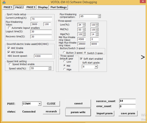

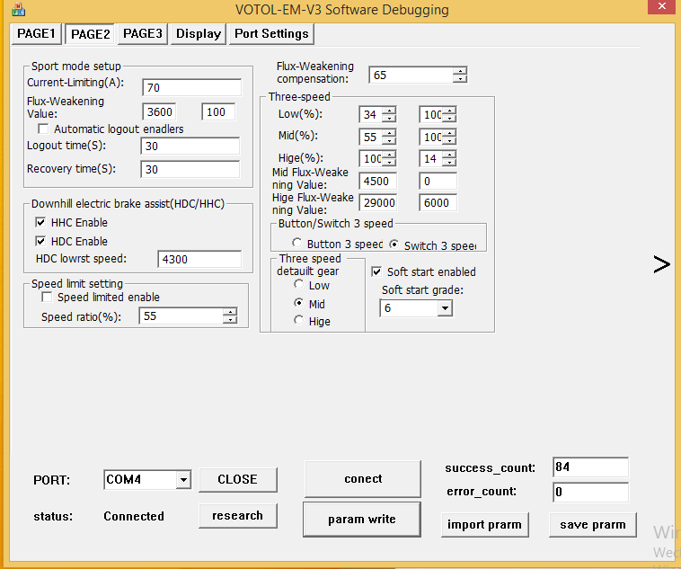

Bevor ihr irgendetwas an der Sotware umstellt, speichert ihr euch erstmal die aktuellen Einstellungen als Backup ab. Dazu einfach auf "save prarm" klicken und einen Speicherort auswählen.
Nun hat es eine ganze Weile gebraucht, bis ich herrausgefunden habe, was die Geschiwndigkeit des Fahrzeugs begrenzt. Denn es sind nicht die Felder in der Software die ich vermutet habe. Hier ist die "PAGE 2" in der Software relevant. (die Übersetzung der Software ins Englische ist teilweise sehr schlecht).
Seite 2 der Votol Software

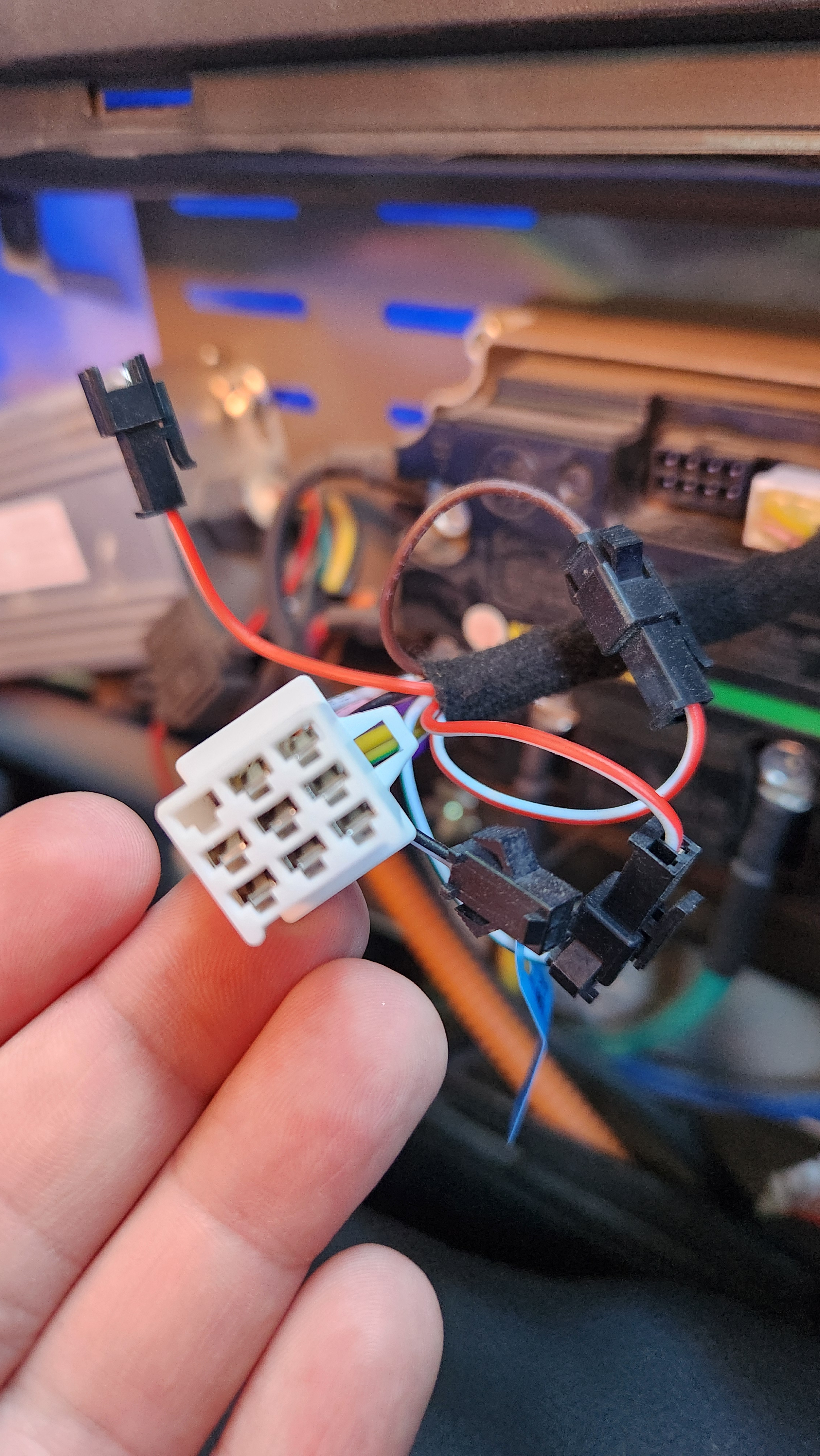

Zuerst muss man beim Punkt "Three-speed" den ersten Wert von "Mid(%) von 55 auf 100 setzten. Da das Fahrzeug nur einen Vorwärtsgang hat ist "Mid" der Gang mit dem ihr immer fahrt. Und jetzt kommt das große Geheimnis: Unter dem Punkt "Downhill electric brake assist (HDC/HHC)", muss man den Wert bei "HDC lowrst speed" von 4300 auf 5000 ändern. Danach klickt ihr in der Software noch auf "param write".

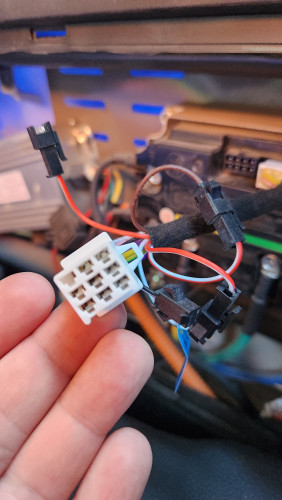

Programm schließen, Zündung ausschalten und wieder den alten Kabelbaum anschließen und den 9-Pin-Stecker verbinden. Hier ist noch wichtig, das ihr eine der Kabelschleifen lösen müsst.
Ihr seht auf dem Bild, 2 Kabelschleifen. Die mit dem braunen und dem rot/weißen Kabel ist der "mechanische" Geschwindigkeitsbegrenzer. Sind diese beiden Kabel verbunden, fährt das Fahrzeug GPS gemessene 38 km/h (ist also im 45 km/h-Modus). Sind diese Kabel gelößt, befindet sich das Fahrzeug im 25 km/h Modus. Da wir in der Sotware gerade den einen Wert bei "Mid" von 55 auf 100 geändert haben, fährt das Fahrzeug auch "45" km/h wenn die beiden Kabel getrennt sind. Trennt also diese beiden Kabel sonst "spuck" uns diese Kabelschleife in die Suppe.
Kabelschleifen
Kabelschleifen
Jetzt alles wieder zusammenschrauben und viel Spaß beim Fahren mit richtigen 45 km/h.
