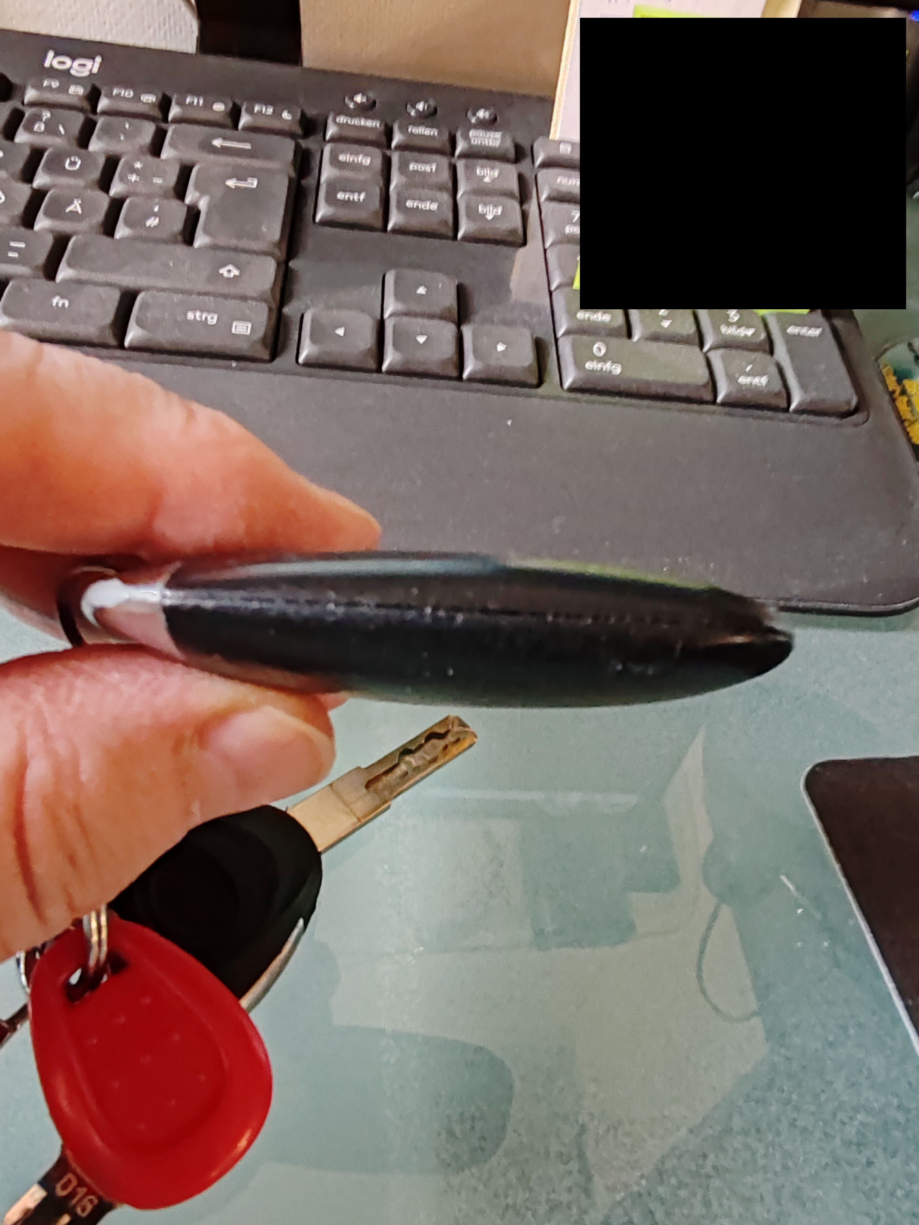

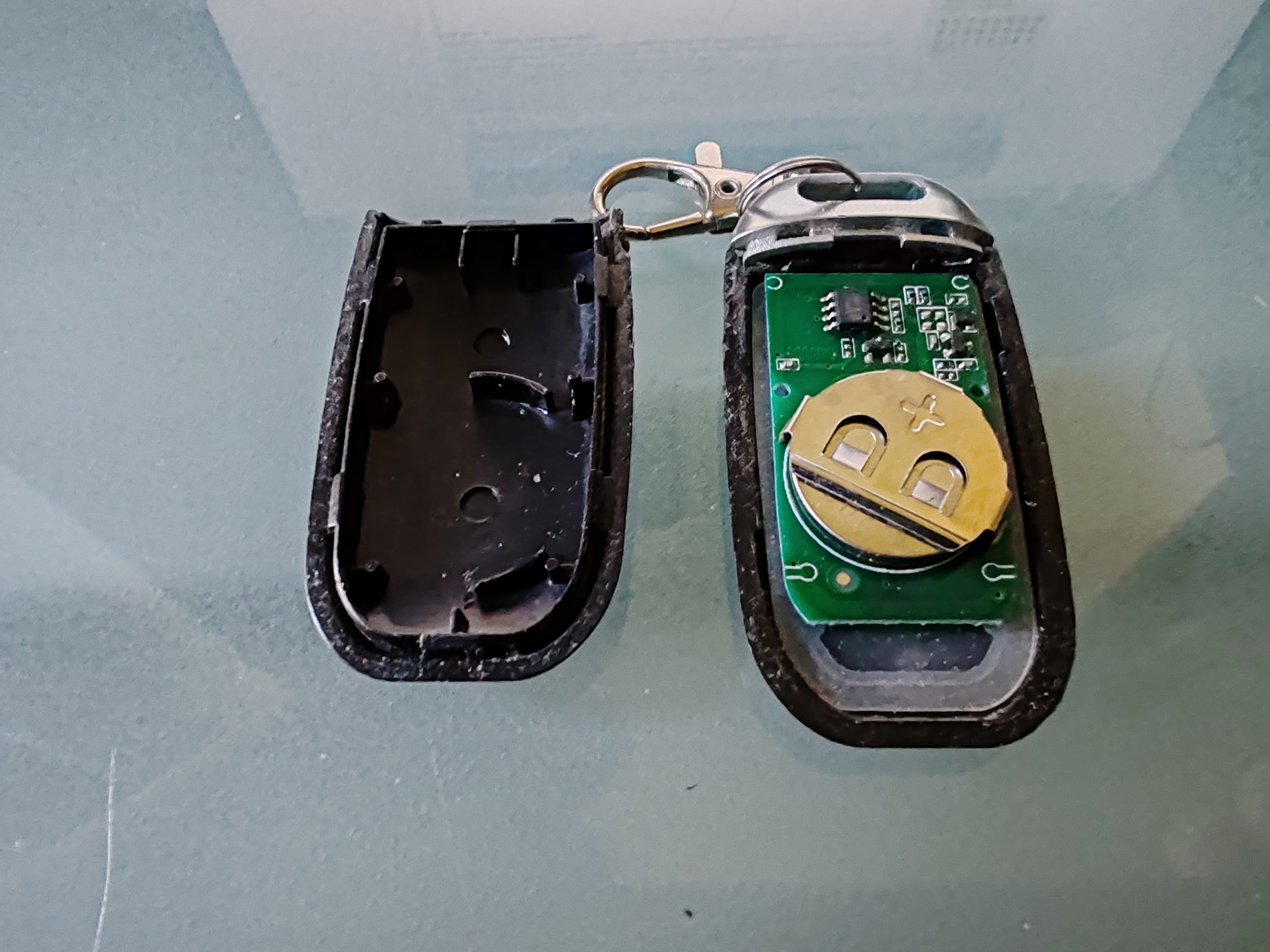

Hier mal kurz ne Hilfe, wie man an die Knopfzelle (2032) der FB kommt, um sie zu wechseln.
Funktioniert etwas altbacken und man sollte etwas vorsichtig vorgehen : Ich hab mir ein Taschenmesser genommen und bin etwas tiefer in den Seitenschlitz. Etwas hin und her bewegt und immer weiter rundum, bis sich die Teile getrennt haben (Foto).
Montage/Zusammen"bau" erklärt sich von selber.
