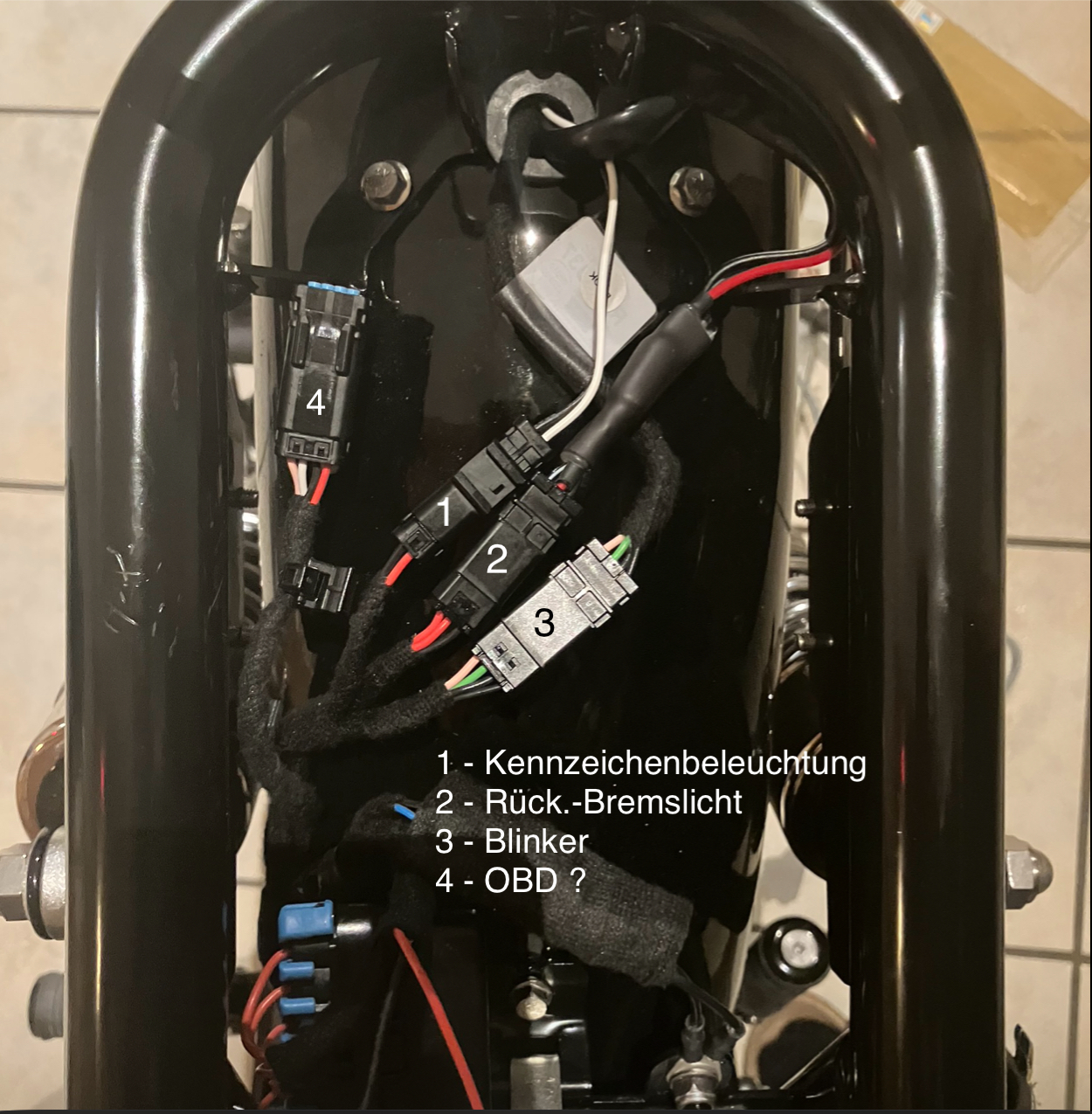

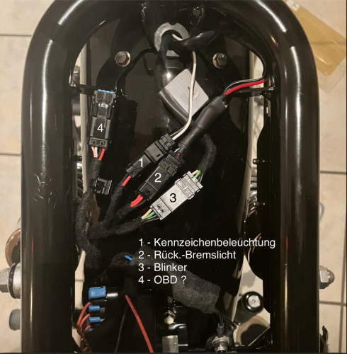

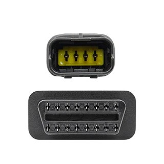

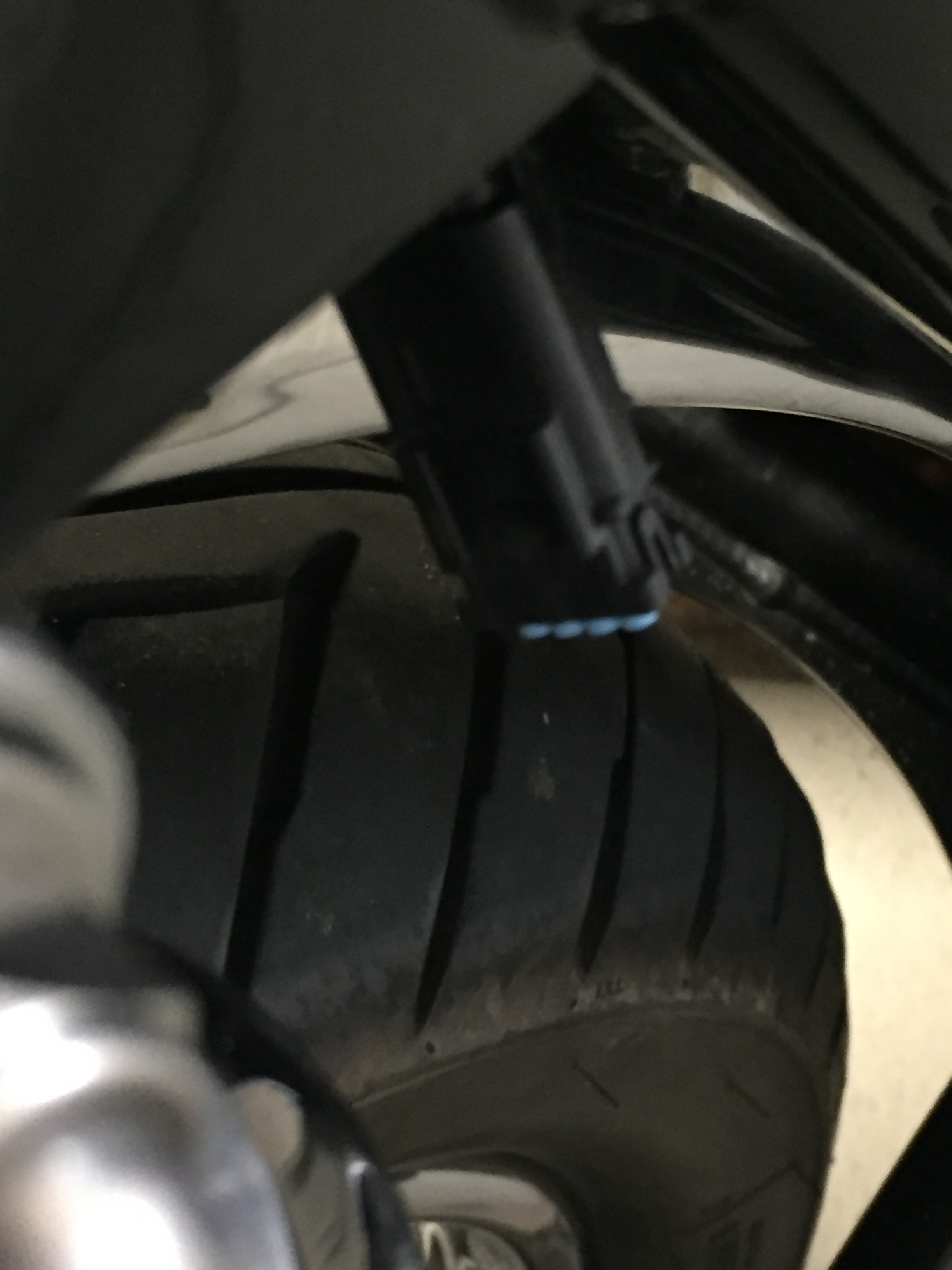

Weiß jemand was genaues über den 4-poligen Anschluss im Kabelstrang unter der Sitzbank? Gerüchteweise soll das ein OBD Port sein. Hat RGNT da was eigenes kreiert oder gibt es fertige Adapter? Am ähnlichsten dürfte der 4polige Ducati Anschluss sein? Vielleicht bin ich auch komplett auf dem Holzweg?

Ich vermute auch, dass es ein Anschluss für ein OBD-Adapterkabel ist, eventuell kann da ducatodriver weiterhelfen.
Den Ducati-Adapter habe ich mir auch schon mal angesehen. Es währe schön, wenn darüber z.B. eine Akkudiagnose erfolgen oder die Rekuperationsstärke eingestellt werden kann.

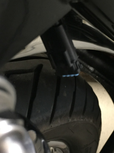

Bei mir ist die Nummer 4 per Kabelbinder so fixiert, dass sie neben dem Stoßdämpferauge zugänglich ist ohne die Sitzbank abnehmen zu müssen. Sieht aus wie ab Werk so vorgesehen.olliwetty hat geschrieben: Di 28. Apr 2026, 09:01 Es währe schön, wenn darüber z.B. eine Akkudiagnose erfolgen oder die Rekuperationsstärke eingestellt werden kann.
Mir geht es aktuell darum einen Canbus Zugang zu realisieren um per DVT den Sevcon zu erreichen. Es nervt keinen Schaltplan zu haben und diese Ministecker "nicht gefahrlos mit dicken Fingern durchmessen zu können", weil überall Saft drauf ist.
Ich muss mal schauen ob ich Zeit finde wenigstens die wichtigsten Dinge durchzuklingeln. RGNT hat offenbar Spaß dran gefunden von einer Pleite in die nächste zu schliddern, sonst würden die wenigstens mal irgendwann mit rudimentären Infos rüberkommen was den Aufbau der Karre angeht.
An dem Ding ist nix standard wenn man von dem üblichen China Zeugs kommt.
Fühlt sich gerade für mich an wie "schrauben mit einem Arm auf den Rücken gebunden".
Vom Fahrzeug selbst bin ich übrigens begeistert. Nicht dass wir uns falsch verstehen. Sie läuft halt aktuell nur nicht. Gar nicht.

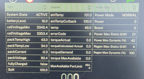

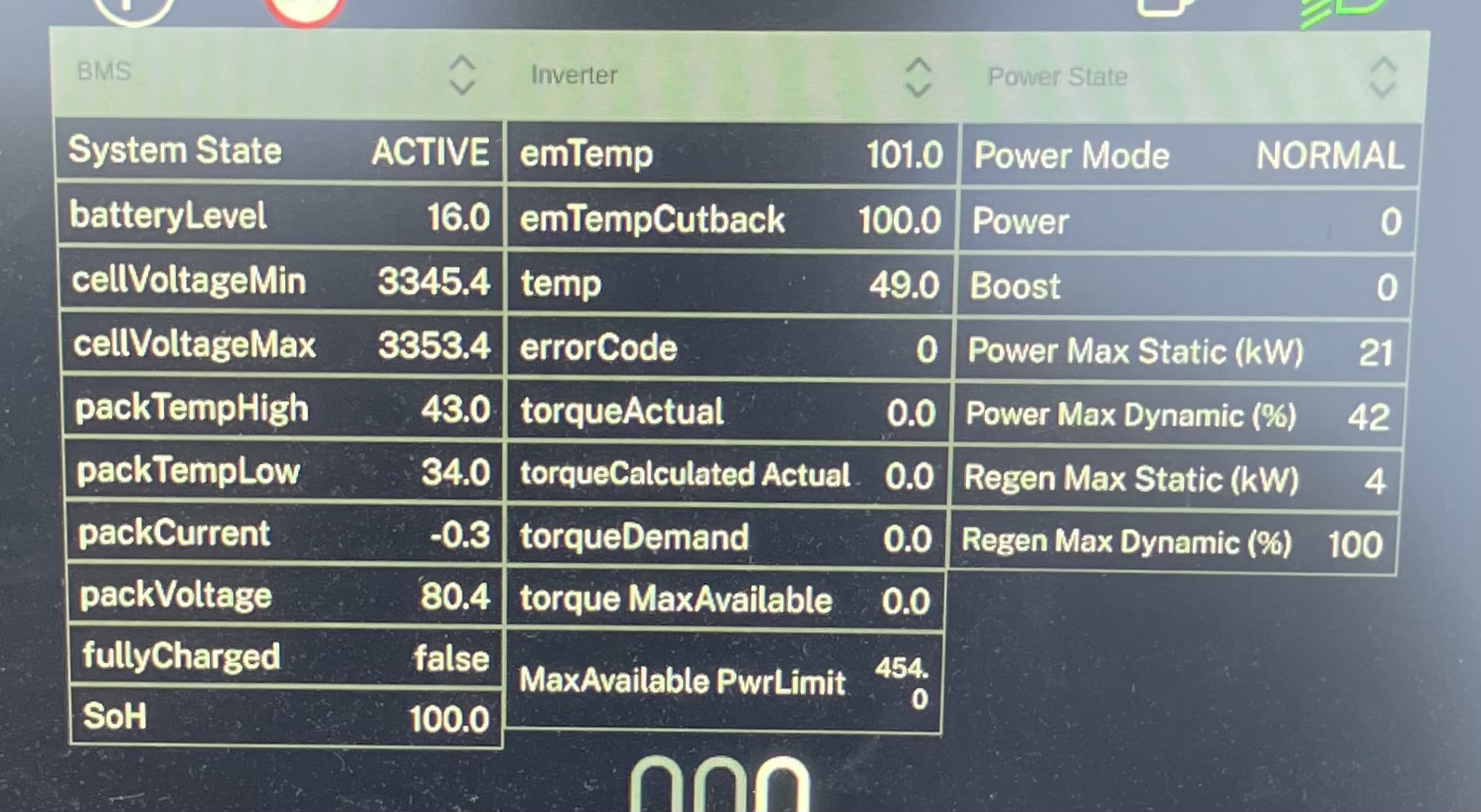

Die ReKu dürfte schon auf 100% stehen, mehr ist nach meinem Kenntnisstand nicht machbar. Die wesentlichen Infos aus dem BMS lassen sich bereits im DEV-Menü ablesen.olliwetty hat geschrieben: Di 28. Apr 2026, 09:01 Ich vermute auch, dass es ein Anschluss für ein OBD-Adapterkabel ist, eventuell kann da ducatodriver weiterhelfen.
Es gab wohl seinerzeit Diagnose-Laptops und Kabel, die an die Händler ausgegeben worden sind. Nach meinem Kenntnisstand wurden die nach der ersten Pleite von den Händlern wieder zurückerbeten, alldieweil die Geräte wohl Eigentum von RGNT waren und zur Konkursmasse gehörten. Ob die Geräte später wieder ausgegeben worden sind: keine Ahnung.
Letztes Jahr war mal die Rede von einem neuen Vertragshändler in Berlin, der bis zum Sommer mit Diagnosezeugs hätte ausgestattet werden sollen, aber ich hänge der Vermutung an, dass davon dann doch nichts geworden ist, der ist nicht als Händler gelistet und macht auch auf seiner Homepage keinen Verweis auf RGNT.

Naja, ich bin zwar noch recht neu im Umgang mit den Innereien der RGNT, aber Motor und Controller sind keine Eigenentwicklung bei der Classic.STW hat geschrieben: Di 28. Apr 2026, 10:50 Die ReKu dürfte schon auf 100% stehen, mehr ist nach meinem Kenntnisstand nicht machbar.
Grundsätzlich lässt sich die Reku oder Motorbremse gefühlt bis zum Blockieren des Motors "hochdrehen". Ob das schlau ist und was dabei die Grenzen setzt und welche Nebenwirkungen auftauchen ist eine andere Sache.

Ich bin kein Elektronikexperte im DEV-Menü ist bei mir die ReKu mit 4 kW und einer Dynamik mit 100 % angeben. Wenn der Wert für die ReKu im Controller erhöht werden kann und das BMS nicht sperrt, sollte es doch funktionieren.Die ReKu dürfte schon auf 100% stehen, mehr ist nach meinem Kenntnisstand nicht machbar. Die wesentlichen Infos aus dem BMS lassen sich bereits im DEV-Menü ablesen.
