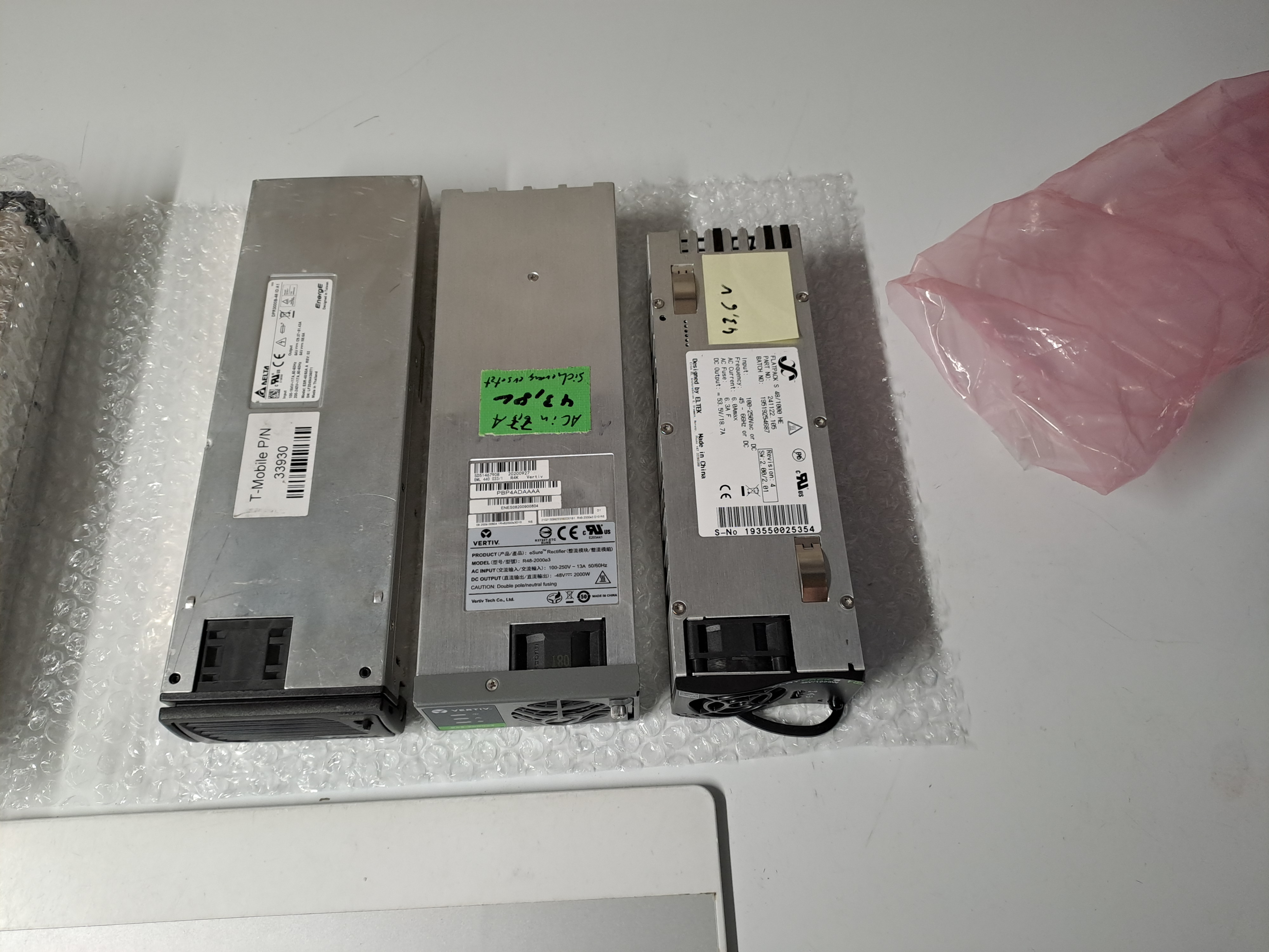

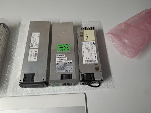

Re: Yadea - Was kommt auf uns zu?
Ja drei Geräte mit je 1,3kg
Das linke von den dreien.
Hersteller ist Delta Modell DPR3000B
Macht 3050W Ladeleistung bei 41x82x265mm, hinten muss dann noch angeschlossen werden, das braucht dann noch etwas an Länge.
Oder mit mehr Wirkungsgrad (max 98%)
Delta DPR3000E wiegt es dann 1,4kg pro Stück bei gleichen Abmessungen
Das mittlere macht 2kW bei 1,13kg
Vertiv R48-2000E3
Das rechte 1,8kW bei 0,85kg.
Eltek Flatpack S 48/1800
41x72x217mm
Vertiv R48-2000E3
41x72x217mm

- rainer*
- Beiträge: 2674
- PLZ: 06108
- Wohnort: Halle (Saale)
Ja, die sind schön klein.
Aber als Hersteller wären noch ein paar Punkte mehr auf der To-Do-Liste:
- Rüttelfestigkeit
- Wasserdichtheit gegen Spritzwasser/Gischt
- Lüftung (ausreichend, auch wenn die Sonne draufknallt?)
Aber offensichtlich machbar, auch wenn es dann am Ende vielleicht 6kg werden.
Und warum baut das keiner? Und bastelt wie z.B. bei der Delmar (gut das US-Netz hat halt keine drei Phasen...) ein einphasiges Ladegerät rein? Oder richtet die drei Phasen zu Gleichstrom um - es hängt ja eh ein Schaltnetzteil dahinter. Dann langt auch wieder ein Ladegerät.
- Rüttelfestigkeit
dominik
- Beiträge: 3398
- PLZ: 79
- Tätigkeit: Elektromeister
Rüttelfest genug sind die Teile.
Solche Geräte werden schon über 10Jahre als günstiger Schnelllader für Zeros rumgefahren.
Wasserdicht sind sie nicht, auch wenn sie ein Kollege in seiner Zero unterm Akku jahrelang rumgefahren hat, das könnte man aber konstruktiv sicher lösen.
Temperaturprobleme wird es nicht geben.
Derating beginnt erst oberhalb 55Grad Umgebungstemperatur und bis 75Grad Umgebungstemperarur dürfen sie betrieben werden, wenn auch nur für 40 Stunden im Jahr.
