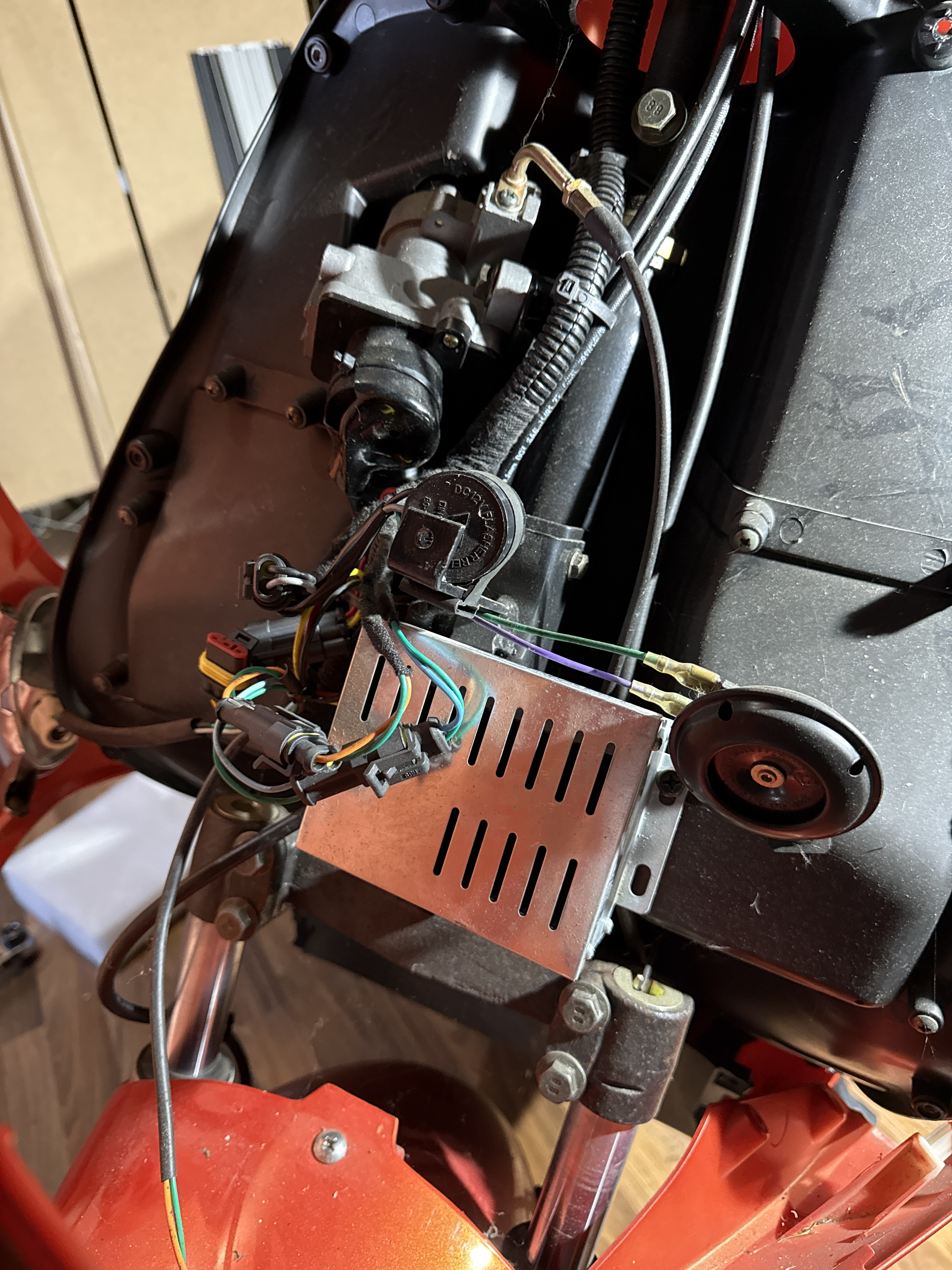

Ich hab nun Kabel verfolgt und das Kabel vom seitenständer geht zu dieser Box! Und noch ein Plus glaub ich.
Wenn ich das Teil abstecke fährt der Scooter aber anscheinend hab ich kein 12V System mehr. Keine Blinker, kein Licht, keine Hupe.
Weiß jemand was diese silberbox vorne unter dem Scheinwerfer ist? Drauf steht nix und es ist alles in Harz eingegossen innen.

Die Box sieht 1:1 so aus wie der DC/DC-Wandler in meinem erider Thunder von anno dazumal, sprich er wandelt die Battriespannung in 12V um.
Daher ist das absoluit logisch, dass keine 12V im Roller tut, wenn Du den DC/DC-Wandler aussteckst
Womöglich ist also Dein Seitenständerschalter defekt, der dann das Fahren verhindert.

Das war schon meine Vermutung dass das der 48->12V Wandler ist! Das seltsame: Wenn ich diesen Wandler abstecke fährt der Vienna, aber kein 12V System, Keine Hupe, Kein Licht.
Er fährt aber auch mit ausgeklappten Ständer.
Den hab ich gemessen. Wenn ausgeklappt ist der Kontakt geschlossen, wenn eingeklappt offen (Mit Ohmmeter mal rausgemessen)
Bei diesem Wandler hab ich auch noch eine Sicherung entdeckt die aber ok ist. Auch gemessen.
Ist mir noch immer in Rätsel.

Zum Fahren brauchen diese alten E-Roller in der Tat den DC/DC-Wandler nicht, da läuft Batterie-Plus über den Schlüsselschalter direkt zum Enable-Pin des Controllers, und dann kann die Karre fahren. Aber dass der Seitenständerschalter trotz korrekter Funktion keine Reaktion zeigt ist schon mal höchst suspekt.
Nun ja, vielleicht kriegt der Controller nicht mehr das Enable Signal, was normalerweise die 48V Plus der Batterie ist? Ist der Pin vielleicht aus dem Stecker im Controller gerutscht? Oder ein Kabelbruch vom Schlüsselschlter zum Controller? Kannst Du mal ein Bild vom Controller machen, und dem Stecker vom Roller-Kabelbaum?

Das ist je nach Verschaltung aber gut möglich, schaltet der Ständer 12v durch zum Controller (Beispiel weil Bremslicht gleich geschalten ist) dann ist eher ohne 12v Wandler funktionslos.MEroller hat geschrieben: Fr 1. Mai 2026, 22:45 Aber dass der Seitenständerschalter trotz korrekter Funktion keine Reaktion zeigt ist schon mal höchst suspekt.
Geht mit 12v Wandler dein Bremslicht ? Könnte auch sein das ein Bremsschalter klemmt und deswegen der Controller blockiert.

Bremslicht Schalter funktioniert normal. Der Seitenständer Schalter schaltet. Wenn ausgeklappt dann ist er durchgeschaltet, wenn eingeklappt ist der Kontakt offen.
Meine Kabelverfolgung ergab dass das Kabel vom Seitenschalter zu diesem Wandler geht was ich nicht verstehe. Wenn ich den Seitenschalter ganz abstecke ändert sich aber auch nix.
Ich bin heute später wieder am analysieren und suchen
DANKE auf jeden Fall für die Unterstützung!

Das ist wahrscheinlich kein Schalter, sondern ein Hallsensor. Der braucht Stromversorgung.Gizmoo hat geschrieben: Sa 2. Mai 2026, 09:04 Meine Kabelverfolgung ergab dass das Kabel vom Seitenschalter zu diesem Wandler geht was ich nicht verstehe.

Also der sieht sehr mechanisch aus! Durchgangsprüfer ergibt: 0Ohm wenn ausgeklappt, kein Durchgang wenn eingeklapptSchnabelwesen hat geschrieben: Sa 2. Mai 2026, 10:09Das ist wahrscheinlich kein Schalter, sondern ein Hallsensor. Der braucht Stromversorgung.Gizmoo hat geschrieben: Sa 2. Mai 2026, 09:04 Meine Kabelverfolgung ergab dass das Kabel vom Seitenschalter zu diesem Wandler geht was ich nicht verstehe.

Es ist durchaus möglich, dass der Seitenständerschalter durch ein Invertierungs-Relais geht, um die Signalrichtung zu tauschen. Das müsste aber zwischen Seitenständerschalter und dem Controller liegen, nicht zwischen DC/DC-Wandler und Seitenständerschalter.
