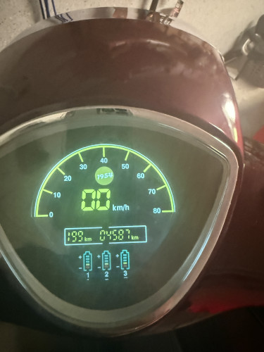

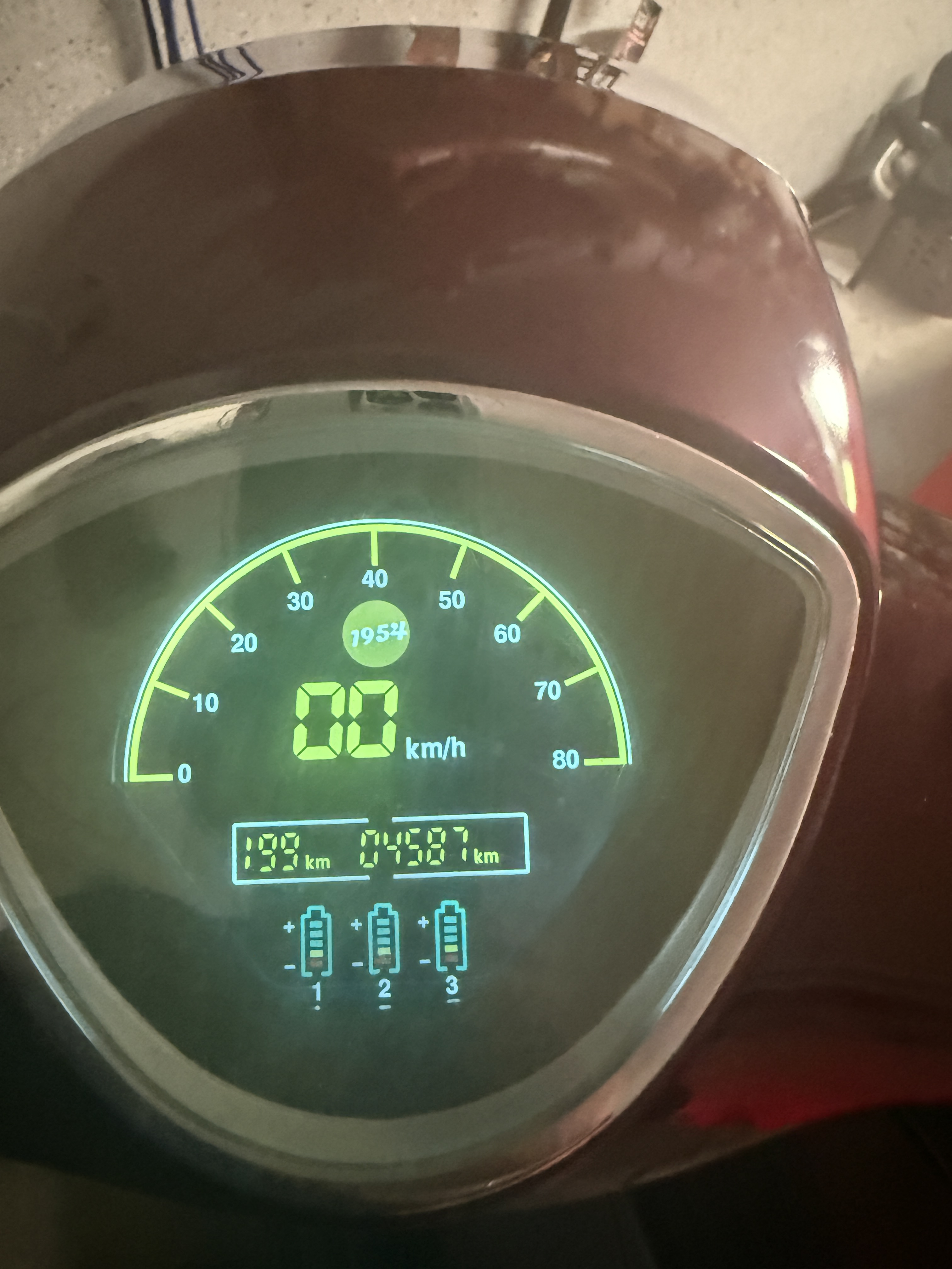

Guten Tag
Bin komplett neu im Thema aber von der Marke Kumpan begeistert.
Kann mir jemand verraten wie ich den Tageskilometer Zähler auf Null setze .
Ein Bild vom Tacho ist beigefügt
Vielen Dank und Grüße Rainer

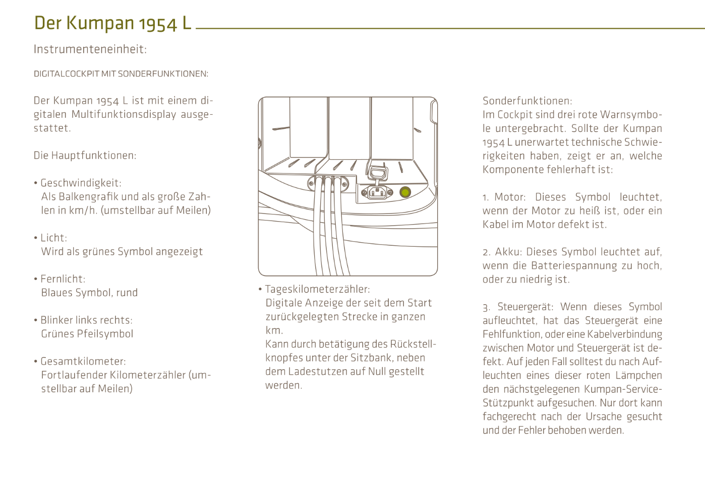

Der Tageskilometerrückstellknopf ist im Akkufach unter dem Sitz, neben der Ladebuchse. Ich muss den ca 1-2s gedrückt halten, dann springt das Display wieder auf 0.
Wird hier auf Seite 22 der Anleitung vom 1954L erklärt:
viel Spaß beim Touren mit den 3 akkus.
