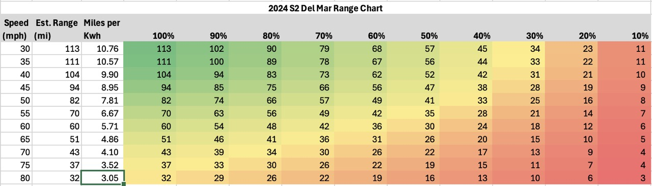

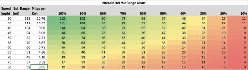

Ich habe mal die Verbrauchs-Tabelle übersetzt:
Tempo . . . Range . . . . Verbrauch
km/h . . . . km . . . . . . km/kWh
48,2 . . . . 181,9 . . . . 17,3
56,3 . . . . 178,6 . . . . 17,0
64,4 . . . . 167,4 . . . . 15,9
72,4 . . . . 151,3 . . . . 14,4
80,5 . . . . 132,0 . . . . 12,6
88,5 . . . . 112,7 . . . . 10,7
96,6 . . . . . 96,6 . . . . . 9,2
104,6 . . . . 82,0 . . . . . 7,8
112,7 . . . . 69,2 . . . . . 6,6
120,7 . . . . 59,5 . . . . . 5,7
128,7 . . . . 51,5 . . . . . 4,9
Oder etwas gerundet Tempo vs Reichweite:
50 . . . 180
80 . . . 130
100 . . . 90
130 . . . 50
160 . . . 22
Es ist schon brutal wie stark die Reichweite mit dem Tempo sinkt.
Bei Tempo 160 fährt meine Buell 1125R mit 21-Liter Tank ca. 160-180km bis die Reservelampe angeht, das ist 7-8mal so weit...

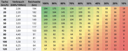

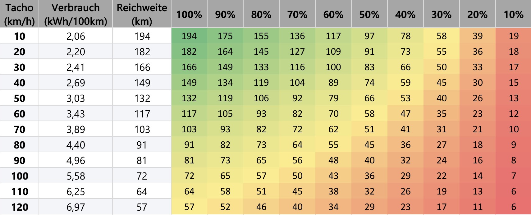

Hab das mal per KI umrechnen lassen…
Für weitere Strecken nehm ich, wenns denn elektrisch sein soll, meine alte Experia - die geht auch bis in die Alpen ohne Stress.

Da hat die KI aber wieder einmal ziemlichen Mist zusammengerechnet...
72 km Reichweite bei 10 kWh Akku machen einen Verbrauch von 13,8 kWh/100km

…und ich dachte schon das merkt niemand…JanL hat geschrieben: Do 11. Jun 2026, 19:06 Da hat die KI aber wieder einmal ziemlichen Mist zusammengerechnet...72 km Reichweite bei 10 kWh Akku machen einen Verbrauch von 13,8 kWh/100km
