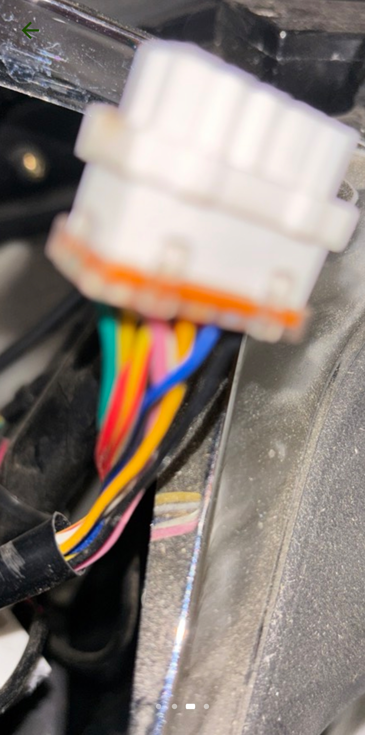

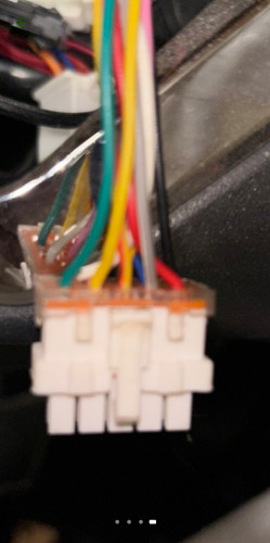

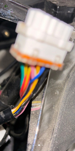

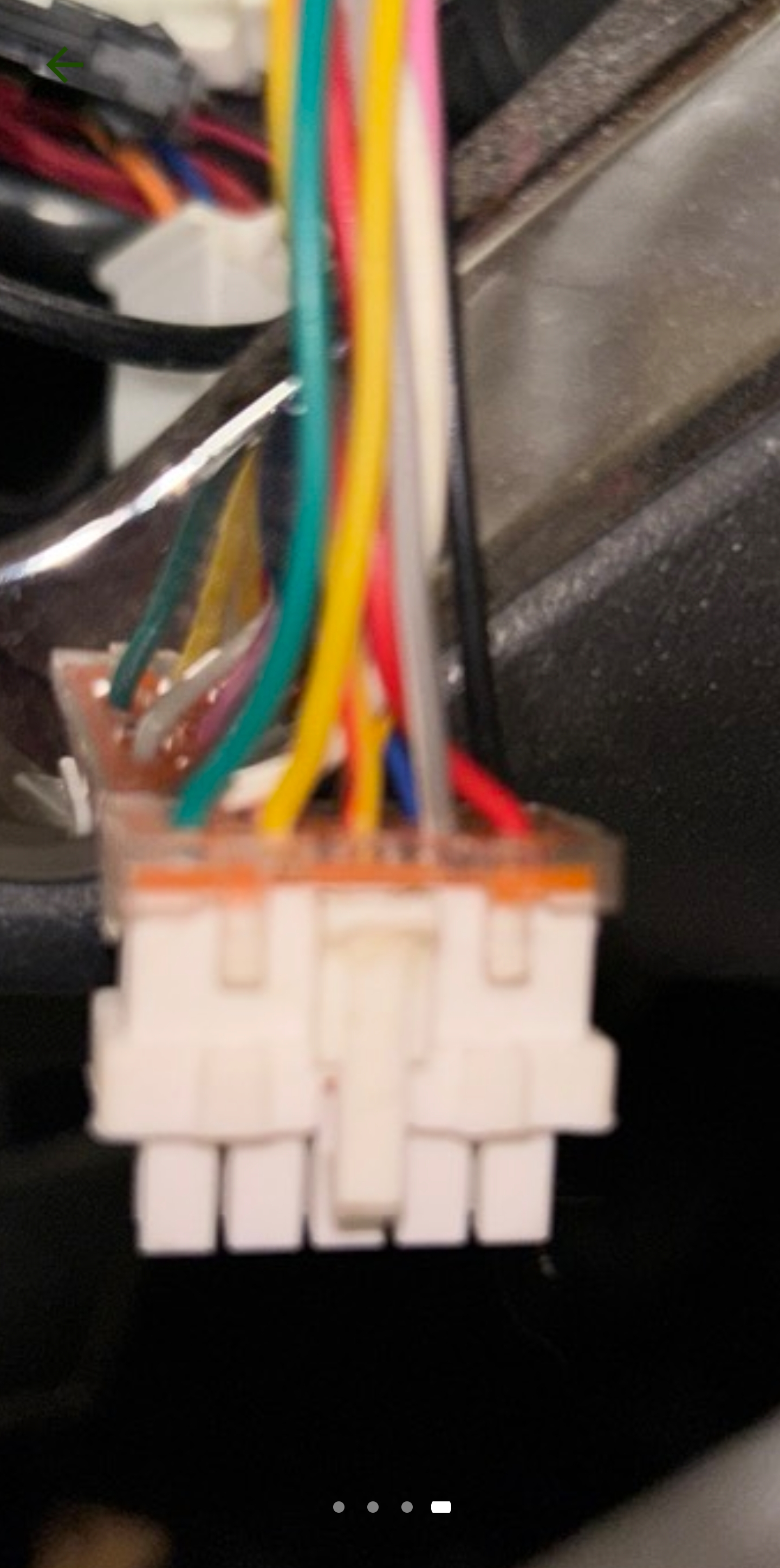

Wohl ein Molex 10 Pin:
https://www.digikey.de/de/products/deta ... gKk7vD_BwE
Richtig scharf sind die Fotos ja nicht, aber ich glaube folgende Kabelfarben zu erkennen:
- Grün (dummerweise ist es nicht einheitlich ob Grün Betterie-Minus nach BMS ist, oder nicht, Mein Tipp: Minus)
- Schwarz (dummerweise kann das am Lichtsystem +12 Volt sein am Display eventuell aber auch Minus, statt grün; Mein Tipp +12V)
- Gelb (habe ich schon als Batterie-Plus nach Zündschloss erlebt, Wenn ja, wäre das - wohl gemeinsam mit Gelb/Rot das Kabelpaar ON/OFF-Schalter - also messen!, ob das sein kann)
- Gelb/Rot-Streifen (falls es nicht durch den ON/OFF-Schalter zu Gelb kontaktiert wird, könnten die beiden mit Gelb ein Kommunikations-Kabelpaar sein Z. B: BMS); M. E. unwarscheinlich aber möglich Gelb/Rot= Orange="Blinker Links"
- Blau (aus meiner Sicht möglich: Fernlich, was meist eher Dunkelblau wäre, oder auch Blinker-Rechts was meist Hellblau ist)
- Rot (wenn es nicht 12 Volt Plus ist, könnte das aus meiner Sicht Blinker-Links sein, was meist Orange wäre)
- Pink (evtl. Kommunikation wo, dann ein zweiter Pin zugehört)
- Weiß (üblicherweise Tacho-Signal daher Vermutung: Kabelpaar Weiß mit Weiß/Rot bilden die Bus-Kommunikation mit dem Controller)
- Weiß-Rot-Streifen (siehe Oben)
- Grau (Bei meinen Tipps felhlt nich ein zweiter Kommunikation-Pin z. B. Grau gemeinsam mit Pink, Evtl aber auch die Paare Weiß und Grau und andererseits Pink und Weiß/Rot für das andere Paar - man weiß nie, welchen Farbgeschmack die Chinesen damals hatten)
Alles was ich schreibe, ist natürlich reine Spekulation und soll nur den Test beschleunigen helfen.
Est Aufgabe beim Test ist Minus und 12 V zu finden, damit das Display angeht. Was die Blinker-Anzeige auslöst, kann man dann testen.
PS. Das alte Display hatte vermutlich die Batterieanzeige nur mit der Spannung und eine Batterie-Plus-Leitung im Stecker, aber kein Kabel-Paar für die Kommunikation zum Akku.
