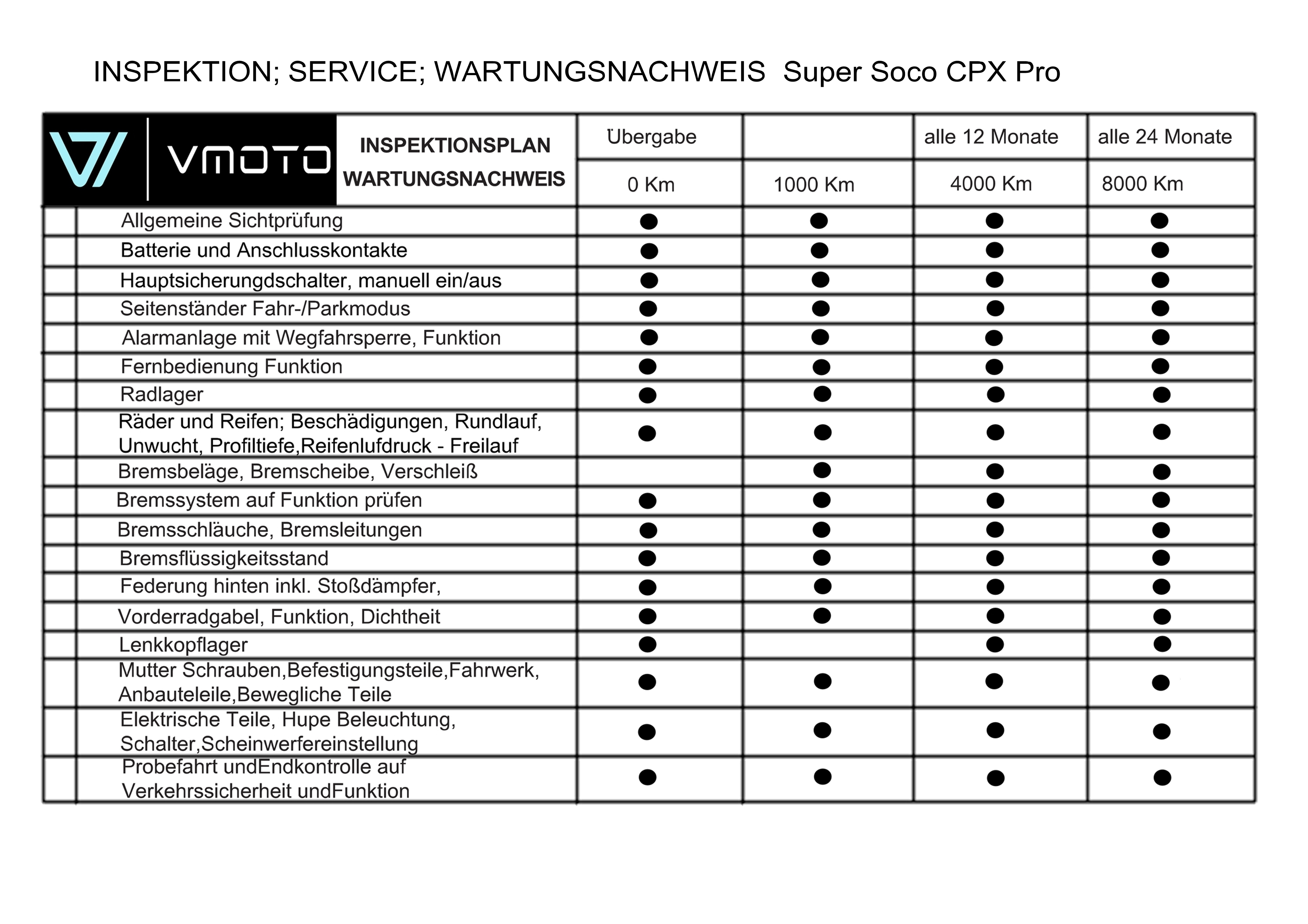

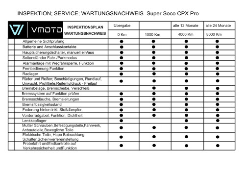

Übergabe Inspektion
Hier ein Vorschlag für Händler: Bei der Übergabe eines neuen Fahrzeuges sollte neben
den Fahzeugpapieren auch der Nachweis der Übergabeinspektion dem Kunden übergeben werden.

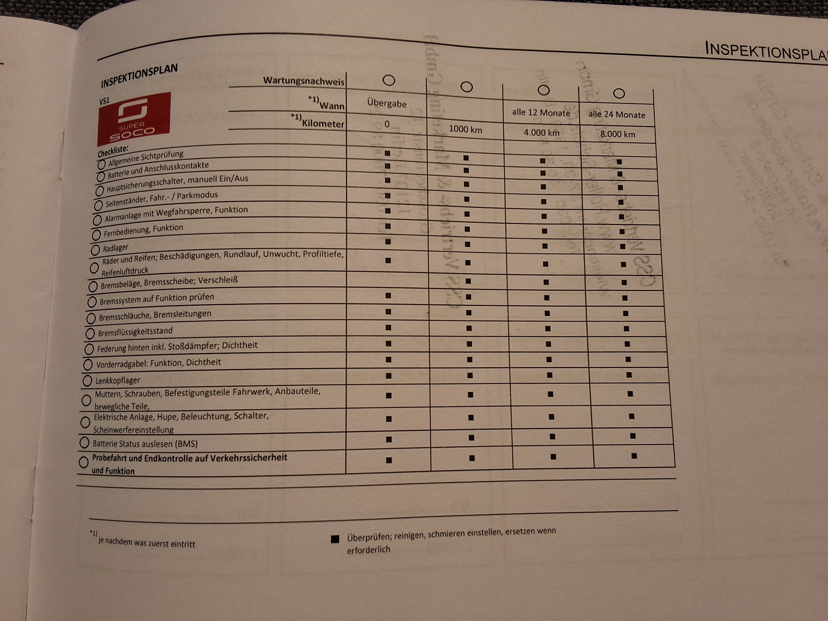

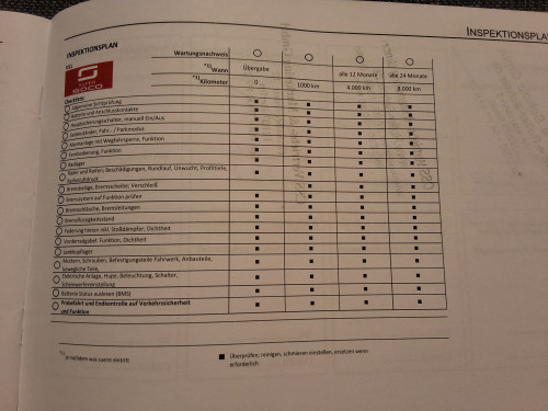

Mal ein Bild aus den Anleitungen der VS1 aus 2021.
Da steht die Übergabe im Inspektionsplan mit drin und unten noch der zusätzliche Punkt Batteriestatus auslesen (BMS)

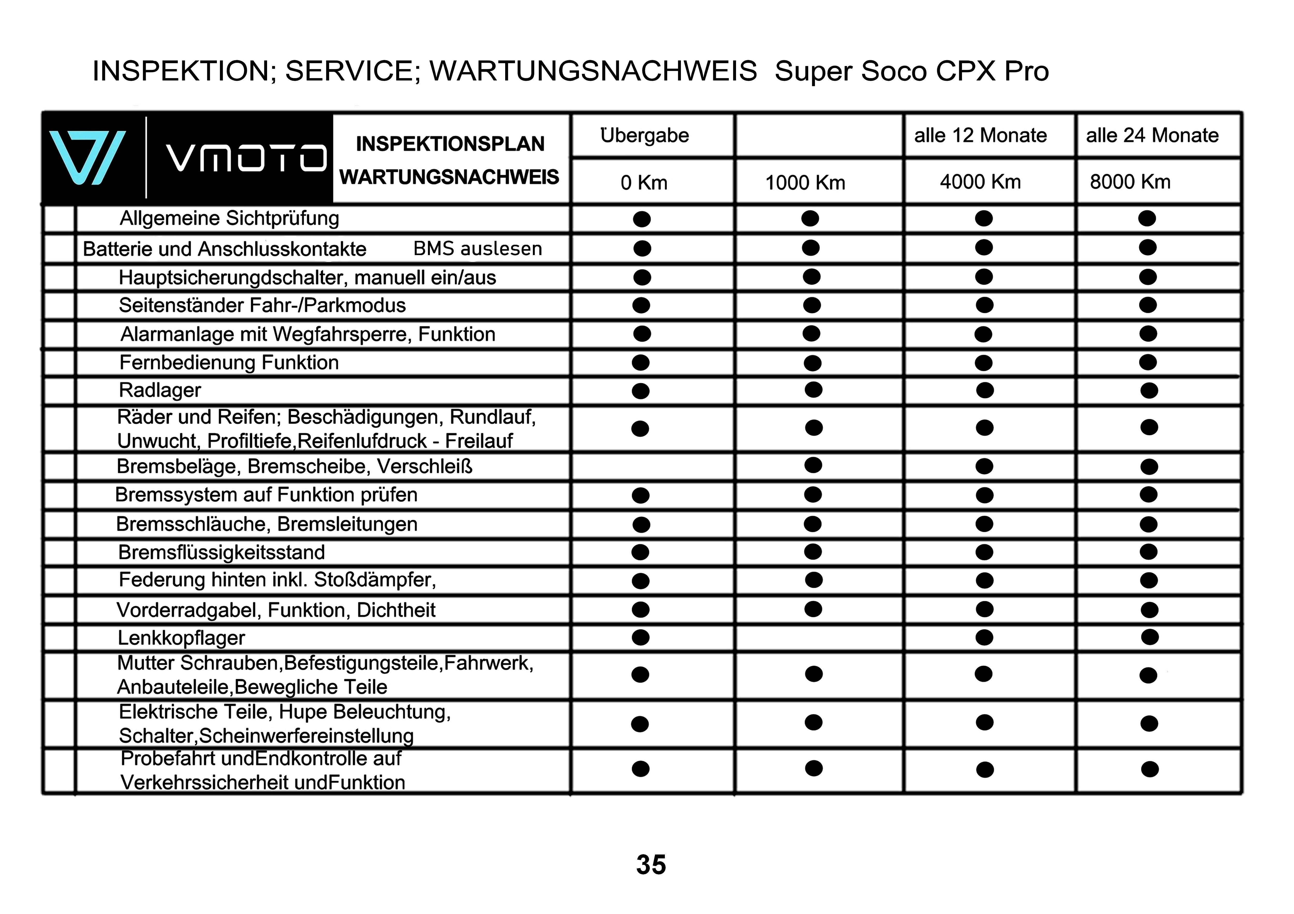

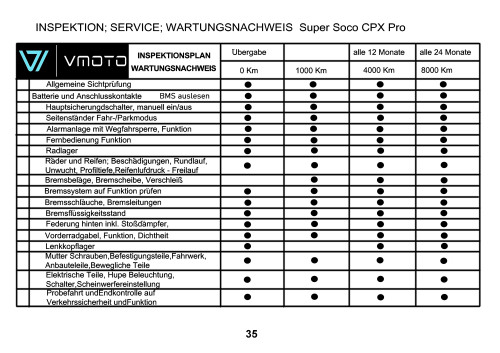

BMS auslesen gehört eigentlich auch mit zur Inspektion und ich habe es eingefügt. In der englischen Version steht nur "Battery"
In der deutschen Version steht nun auch "BMS auslesen" drin.

Leider können die meisten Händler das BMS - zumindest von der TCmax - nicht auslesen. Ist das bei der CPX besser gelöst?

Das Auslesen des BMS bei einem Super Soco CPX Pro Akku erfordert spezielle Hard- und Software,
da die Original-BMS über keine offizielle Bluetooth-App für Endverbraucher verfügen.
