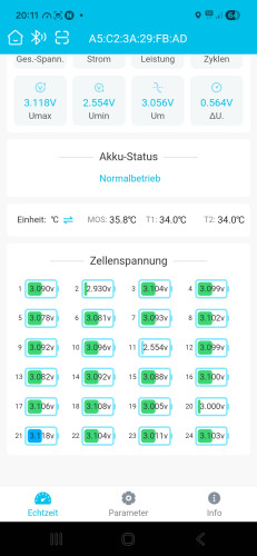

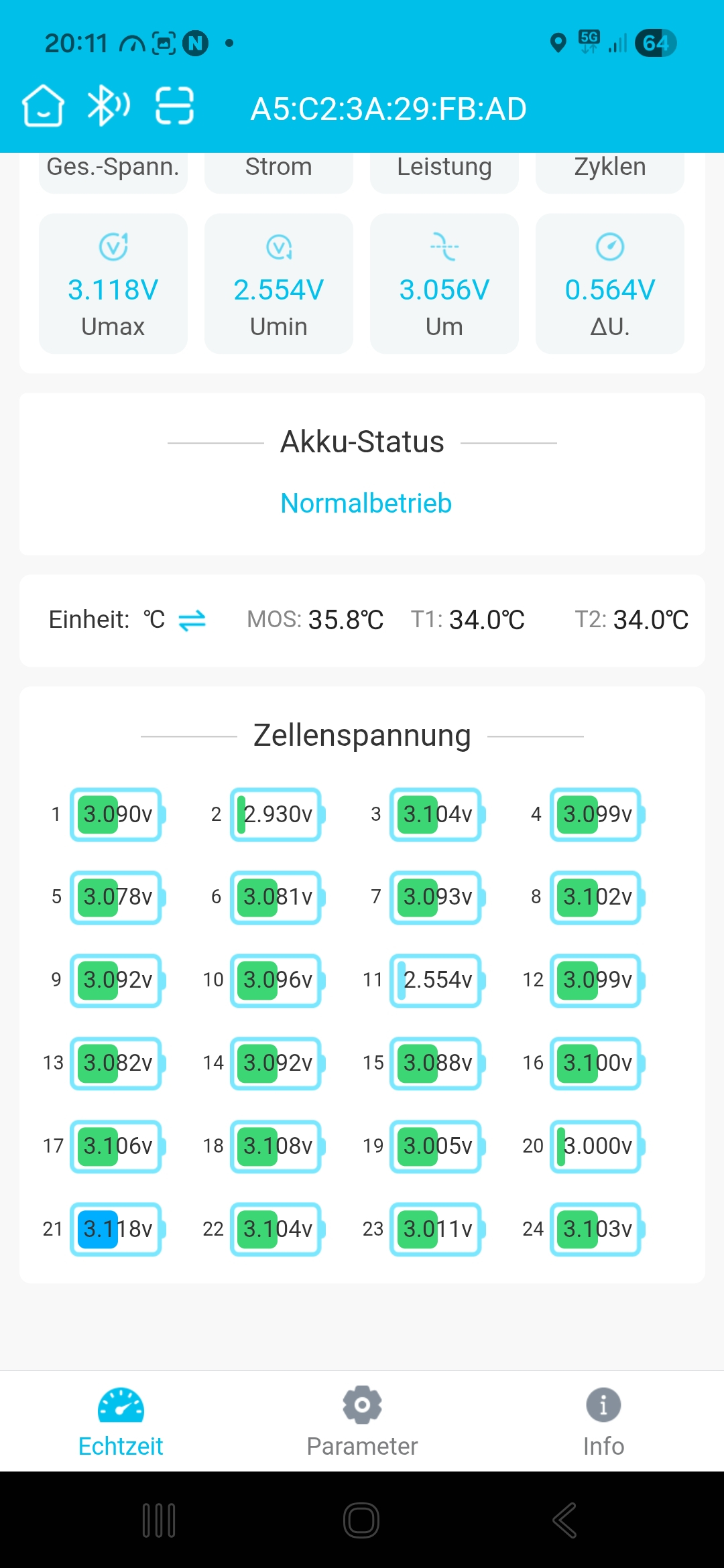

Ich hab heute mal den Akku komplett leergefahren, diesmal ist er bei 29% ausgestiegen.
Wenn ich mir die einzelnen Zellen betrachte, sind da zwei üble Ausreißer dabei.
Während die Zelle mit den höchsten Werten 3,11V hatte, war die schlechteste bei 2.55V
Kann sich das noch irgendwann einpendeln oder ist die betreffende Zelle Schrott? Schönes Wochenende wünscht
Hardy

Wenn du jetzt vollädst und die schlechtesten Zellen als erste wieder voll sind, sind sie schrott.

Es kann sein das die Zellen einfach nicht angeglichen waren beim Zusammenbau. Dann müssten aber andere Zellen zu früh abschalten weil sie voll sind. Wie sieht es den voll bei dem Akku aus? Sind dann alle bei 3,65v ?
Wenn ja dann hätten die Zellen schonmal nicht die angegebene Kapazität, wenn Zellen voreilig voll sind und z.b. Zelle 2 und Zelle 20 zu früh dann ebenfalls, sollten aber Zelle 21 zuerst voll sein dann ist er debalacend weil Zelle 2 und 20 ja noch weiter weg sind vom voll sein.

.freesty hat geschrieben: Sa 13. Jun 2026, 22:40 Wenn du jetzt vollädst und die schlechtesten Zellen als erste wieder voll sind, sind sie schrott.
Genau so ist es.
