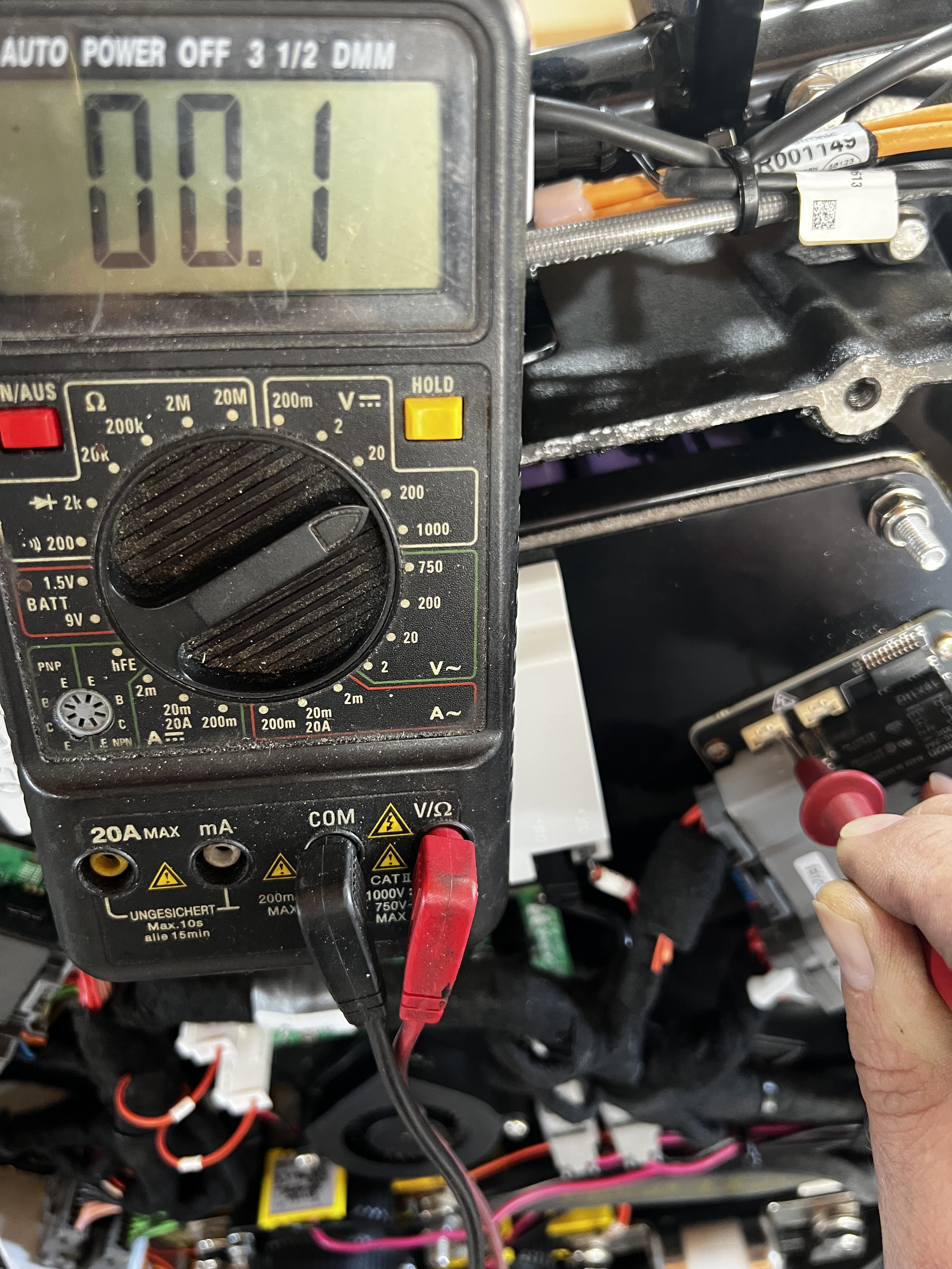

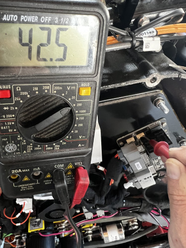

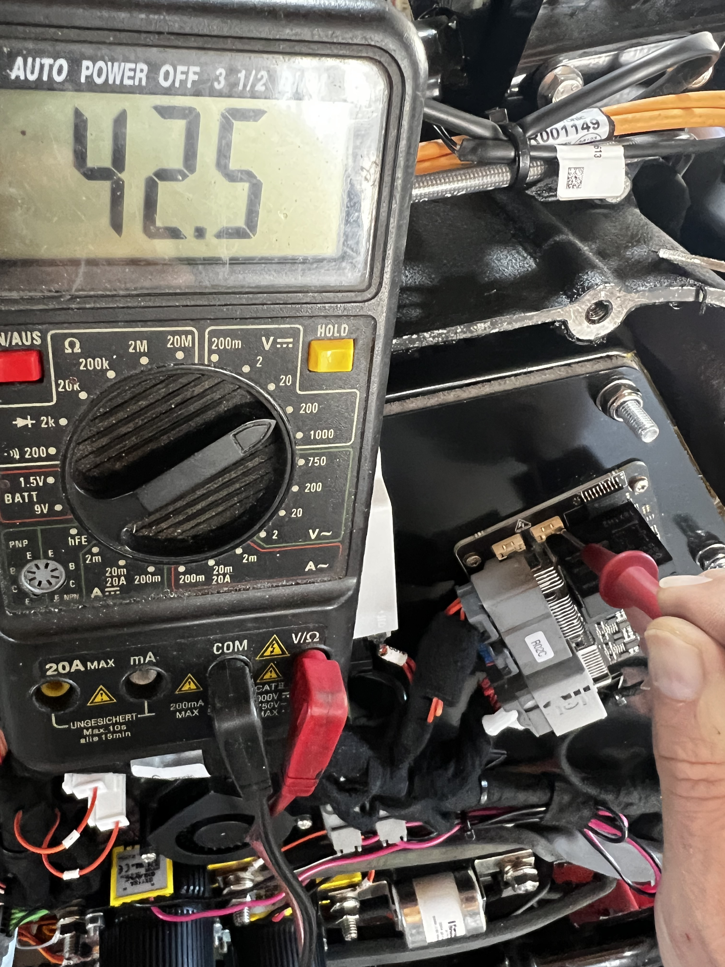

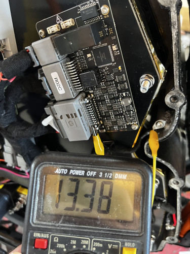

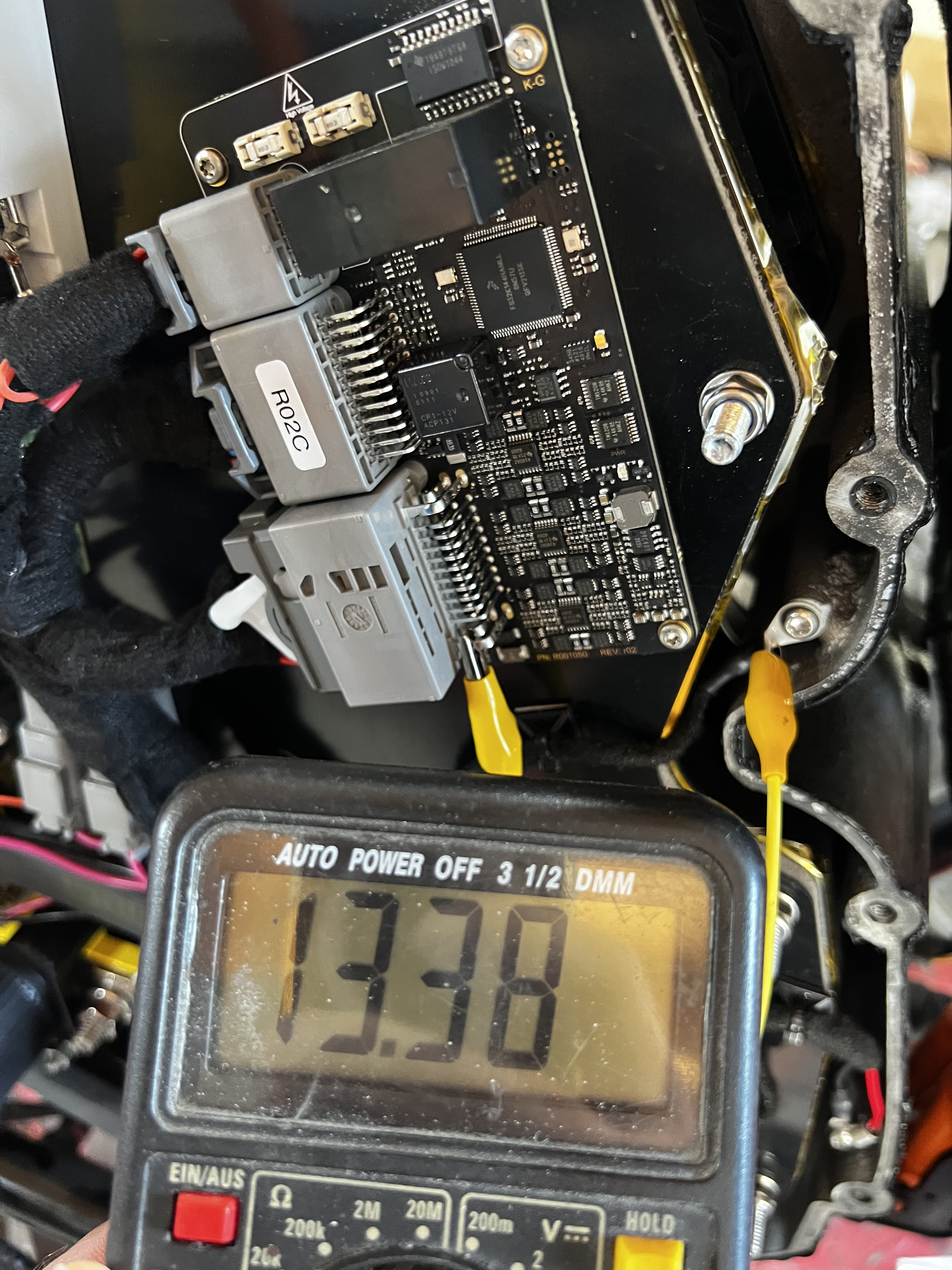

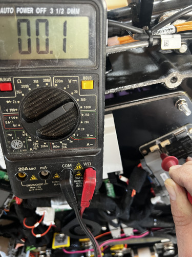

Die Spannungsversorgung an der VCU ist vorhanden:
Allerdings fehlen wohl an einer Sicherung im HV-Bereich die Spannung von einem Akkupack. Wobei ichdicht sicher bin das die da auch wirklich anliegen muss...

Ich bin mir nicht mehr sicher - ich meine die HV-Spannnung liegt erst an, wenn die Schütze anziehen. Da würde ich jetzt nicht den Fehler suchen, zumal ja auch tote Hose ist, wenn nur der Alarm angehen soll. Nach meiner Erinnerung gibt es noch ein oder zwei aufgelötete SMD-Sicherungen, und dann noch eine SMD-LED, die beim Anschalten der Maschine leuchten soll.

Auf dem Foto sieht es so aus, als wäre der untere Stecker nicht verriegelt.
RGNT V2 ab 01/23 > 30000km
Beiträge: 20829
Re: Jetzt isse komplett tot...
STW hat geschrieben: Mo 15. Jun 2026, 10:42Auf dem Foto sieht es so aus, als wäre der untere Stecker nicht verriegelt.
Korrekt, der untere ist nur leicht im Header drin, macht so sicher noch keinen Kontakt!

Servus, gut beobachtet, aber Stecker ist drin, nur nicht komplett verriegelt. Sonst würde an der Platine nicht die Spannung anliegen. Leider nicht so trivial...Das Ding ist RICHTIG tot. Beim schütteln geht nicht mal der Alarm. Deshalb habe ich die Schlüsselerkennung schon ausgeschlossen. Die Schütze ziehen natürlich nicht an, bekommen ja keinen Befehl. Aber an deren Eingang liegt die Spannung der beiden Akku an. Die beiden runden Stecker am Akkugehäuse unten wurden schon bei der ersten Geschichte geprüft und sind okay.

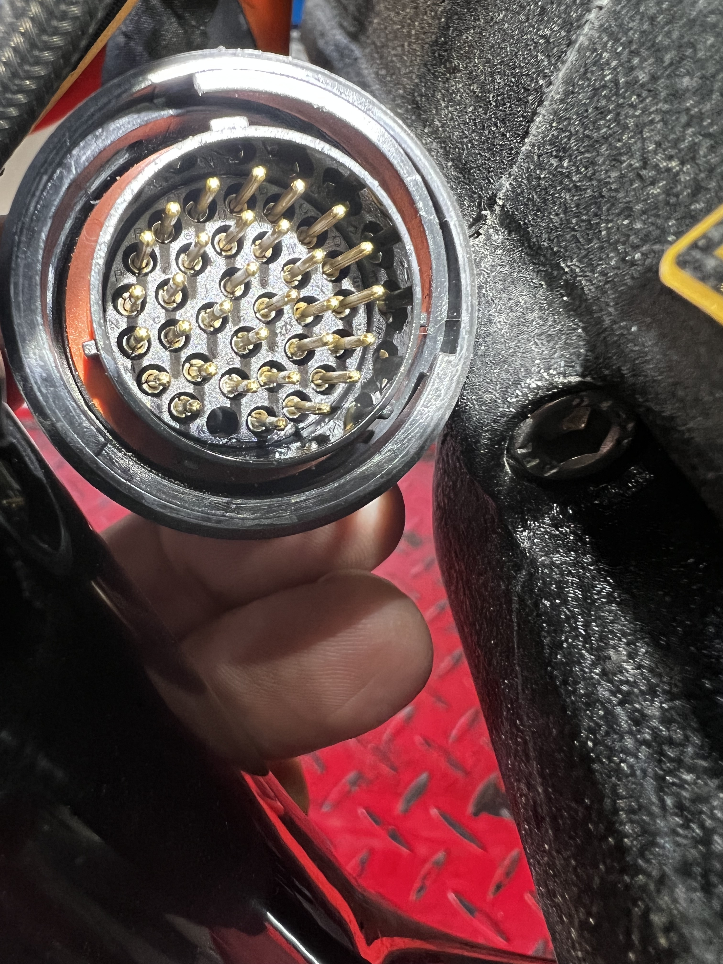

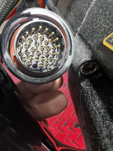

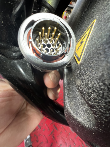

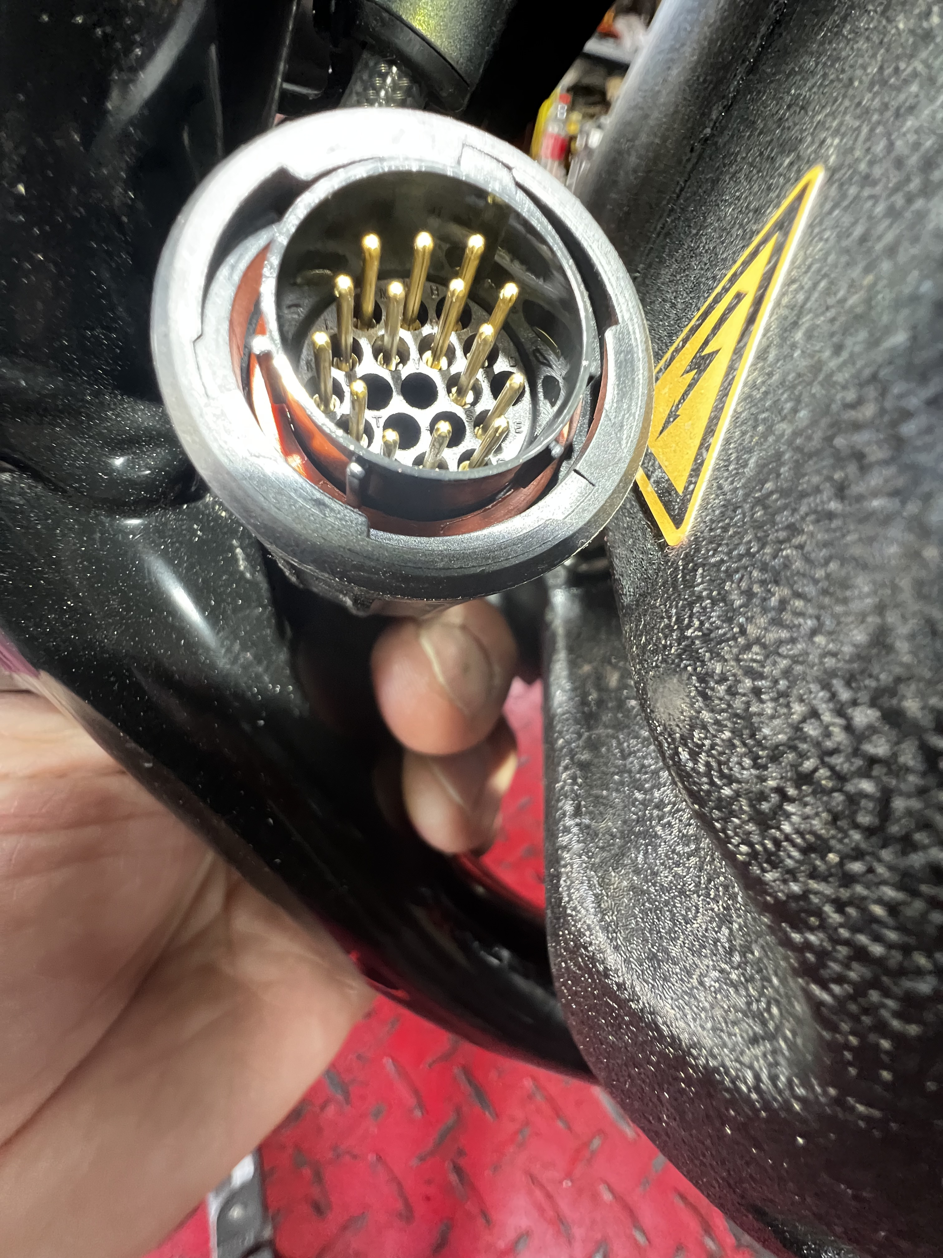

Ich meine mein Rundstecker außen hätte mehr PINs, aber das will ich nicht beschwören. Beim anderen Stecker meine ich auf den meisten Pins einen Belag zu erkennen, falls das keine Reflexionen sind. Und da sind einige Kleinsignalleitungen dabei, die funktionieren müssen. Und einen Kurzschluß darf es auch nicht geben.
Die Stecker erstmal in Isopropyl baden, die Gegenseite mit Pinsel und Isopropyl behandeln.
