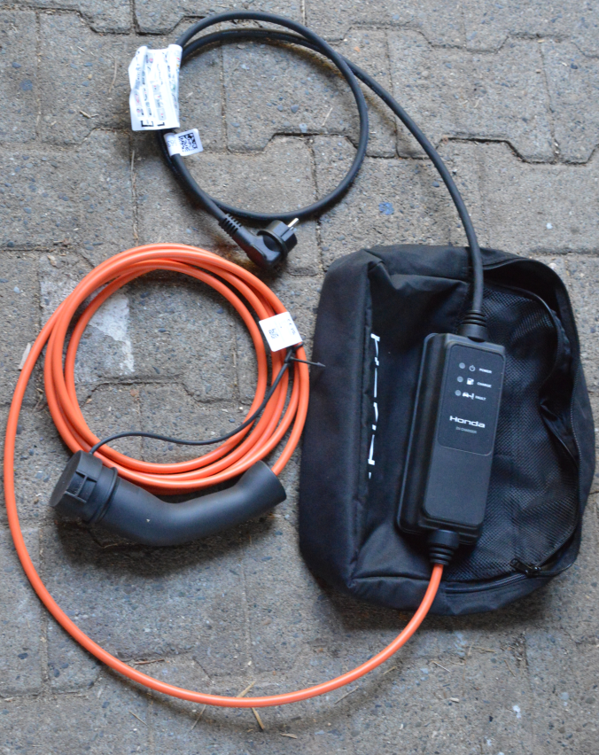

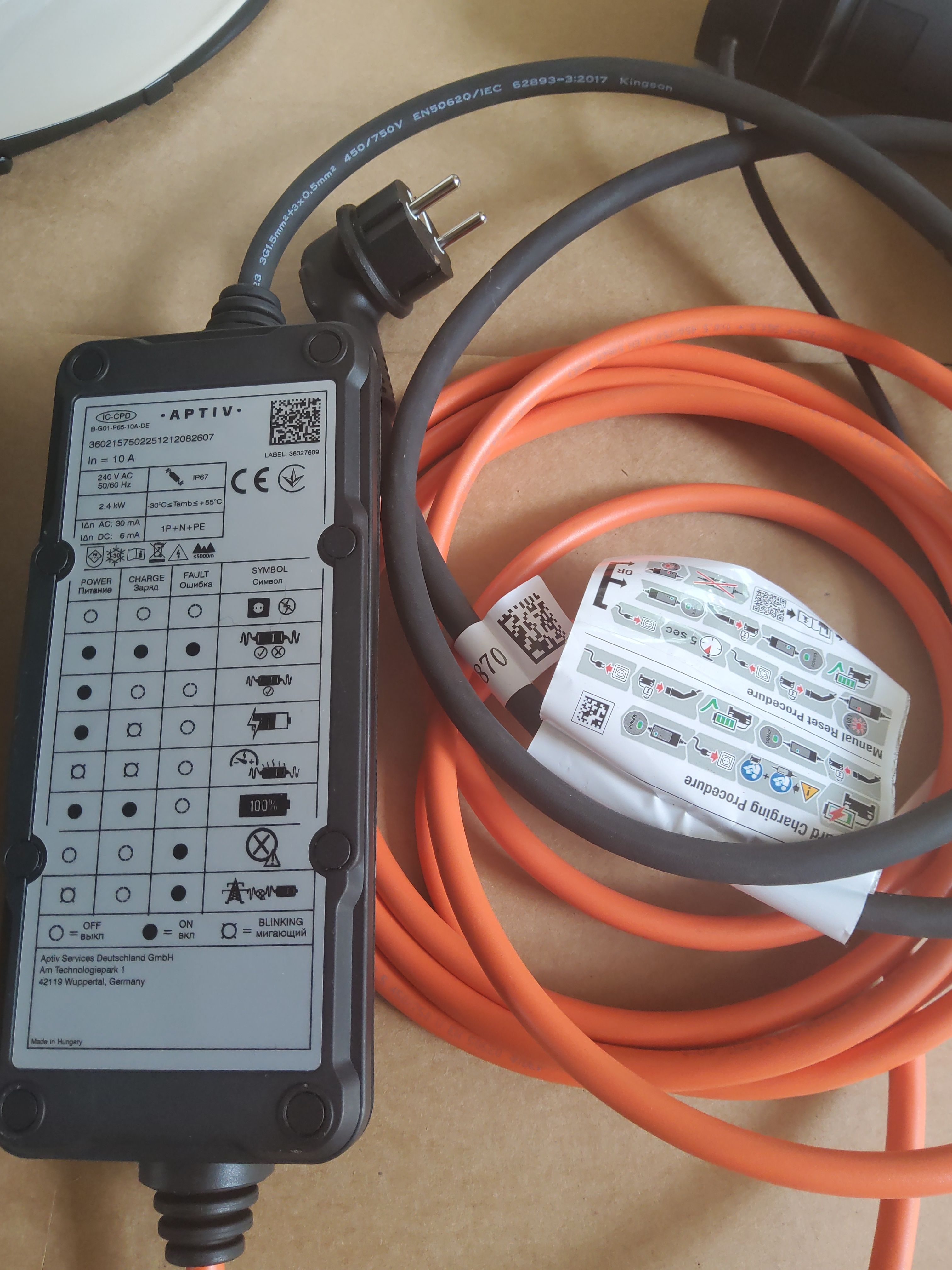

Diesen Ladeziegel habe ich zur WN7 bekommen:
Die Leitungen sind zusammen über 6 m lang, das wiegt 1,8 kg. Fest auf 10 A (2,3 kW) eingestellt.
Beile Kabel haben nur 1,5 mm².
Im Schuko-Stecker ist offensichtlich eine Temperaturüberwachung, denn die Leitung ist dick und hat drei Steueradern á 0,5 mm²:

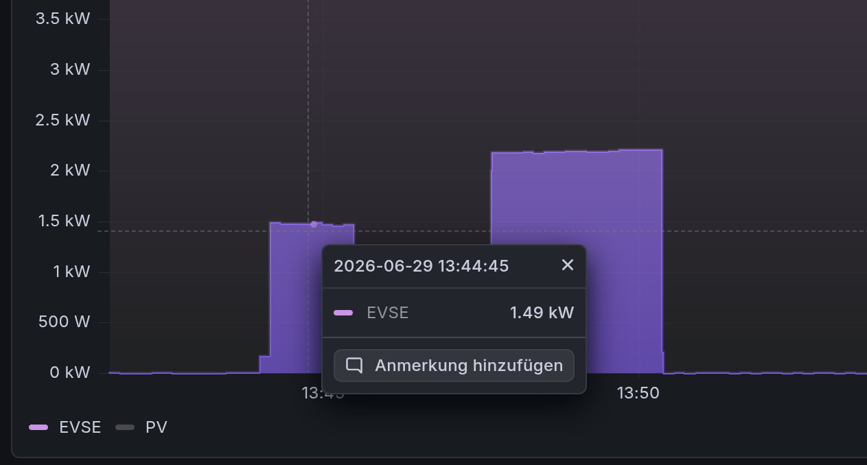

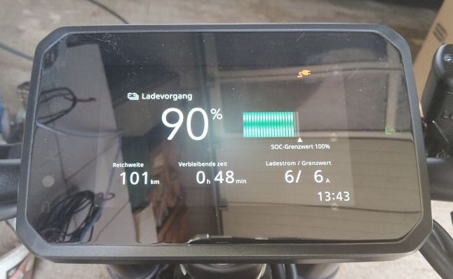

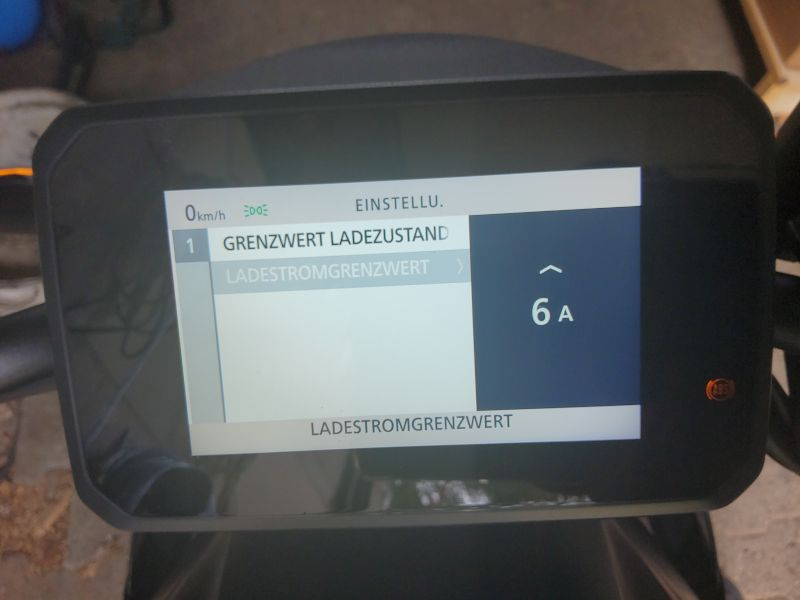

Falls für die benutzte Steckdose 10 A schon zu viel sind, kann man in den Einstellungen der WN7 den Ladestrom weiter drosseln:
Minimum ist 6 A (so 1,4 kW), Schritte von 2 A.
Dauert dann natürlich länger:

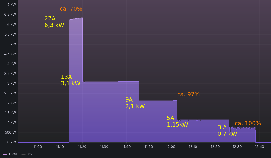

Die WN7 hat ein einphasiges 6,6 kW-Ladegerät eingebaut.
https://www.honda.de/motorcycles/experi ... a-wn7.html
Deshalb integriert die Ausstattung ein 6,6-kW-OBD-Ladegerät.
Man kann im Menü den gewünschten maximalen Ladestrom zwischen 6 A und 32 A einstellen.
Ich habe testweise schon mit 27A (6,3 kW) geladen:
Das ist ein Ladevorgang von 70% bis 100% an einer Ladestation die (vorübergehend) alles gibt was geht.
In Deutschland sind nur 20 A aus einer Phase erlaubt, also 4,2 kW (in OE, AT nur 16 A)
Der Ladestrom wird in Stufen reduziert wenn der Akku voll wird. Es sieht so aus, als wäre bis ca. 75% SOC der maximale Ladestrom möglich.
Einen vollen Ladevorgang werde ich zeigen sobald einen gemacht habe.

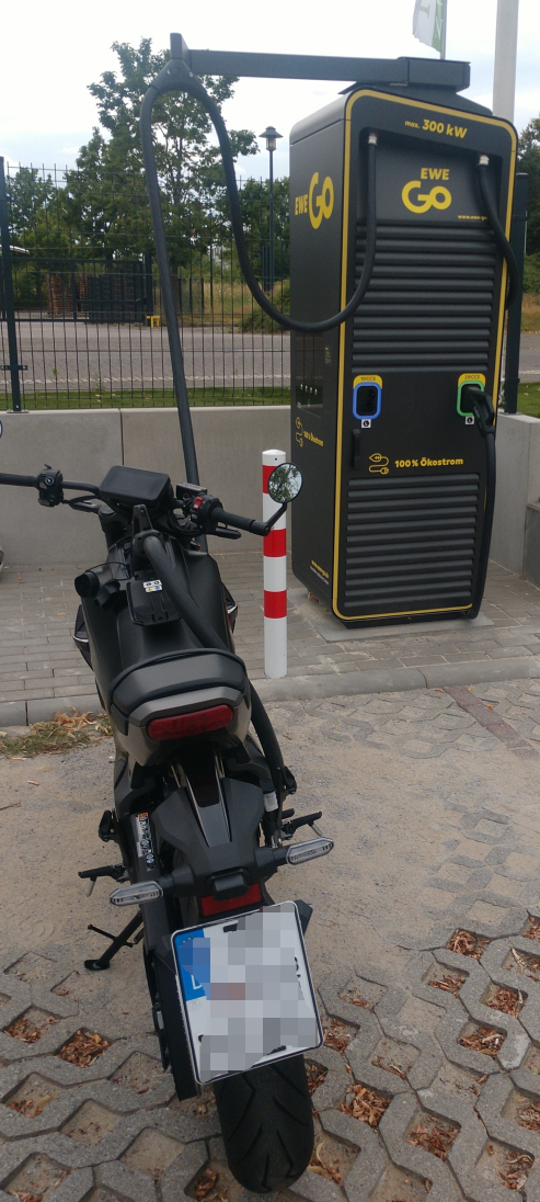

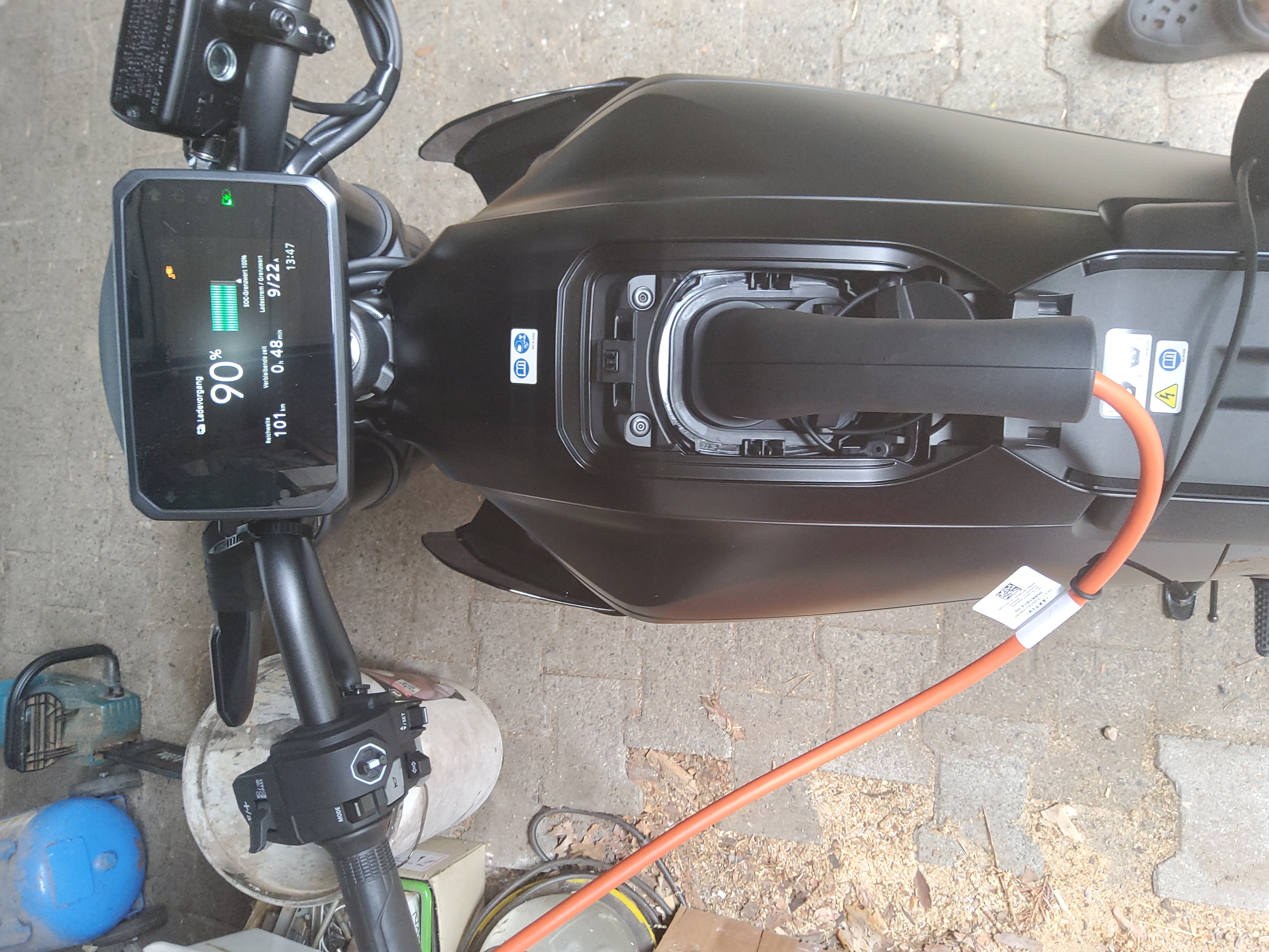

So, heute hab ich's getan: auf 40% entladen und dann an eine EWE-Go CCS-Schnelladesäule.
Wie viel Ladeleistung gibt's denn nu?
So sieht das da aus:

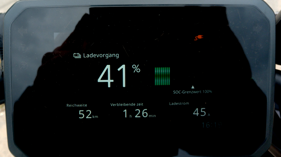

Und so der Tacho beim laden:
Das steht was von 45 A. Wie ist die Spannung?

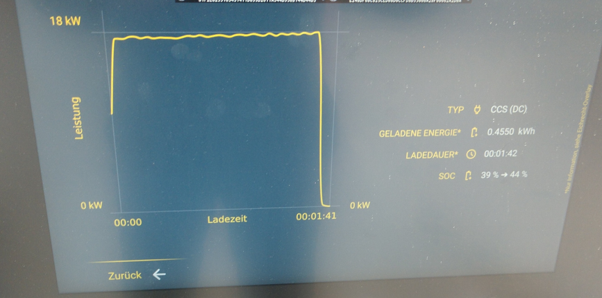

Das zeigt die Ladesäule:
Ich habe nach weniger als 2 Minuten abgebrochen. Ich lade ja lieber zuhause kostenlosen Solarstrom.
Aber in 1:42 Minuten habe ich von 39% auf 44% geladen, fast eine halbe kWh, mit 18 kW.
Und an dieser Stelle sieht die Ladeleistung eher steigend als sinkend aus.
Beim Laden rumort übrigens immer irgendwas (auch bei 6A). Ich denke das ist die Flüssigkühlung für den Akku.

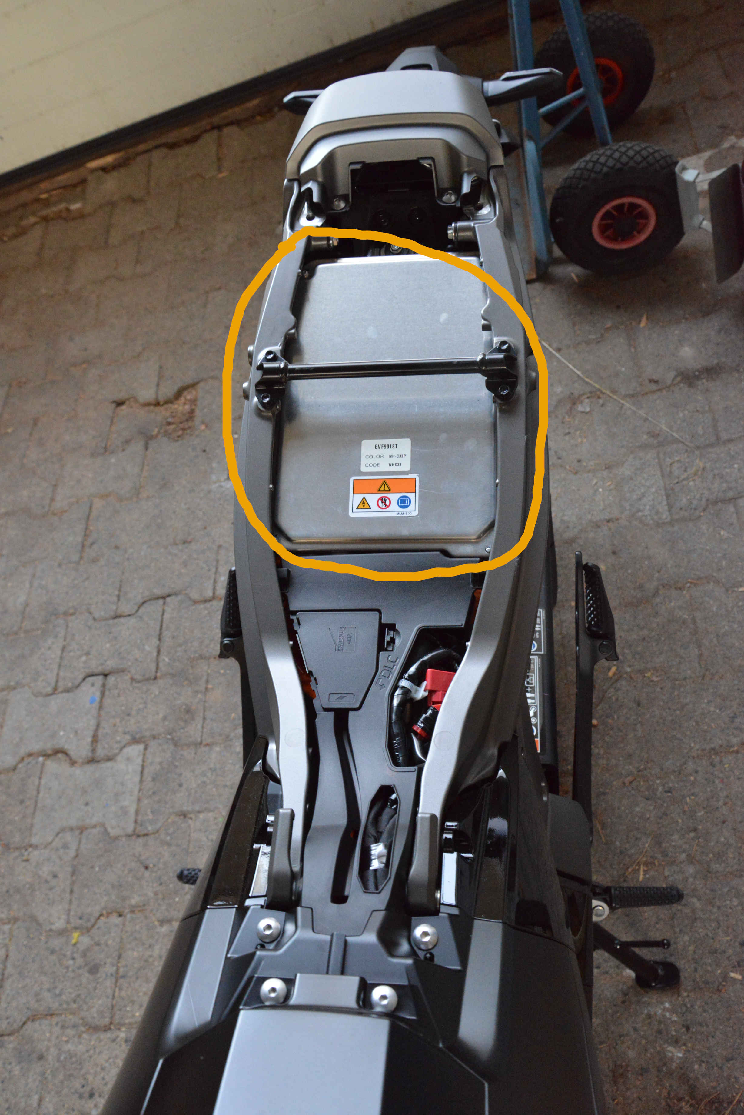

Die Honda hat auch ein AC Ladegerät (ich weiß nicht ob da hinten ein Schlauch hochgeht). Dazu müsste ich meine erst bekommen und reinkucken.
Aber der Akku hat sicher keine Kühlung (habe dazu extra nochmal explizit den Honda Vertreter auf einer Messe gefragt, der in seine Mappe geschaut hat), nur der Motor und ggf. weitere Elektronik.
