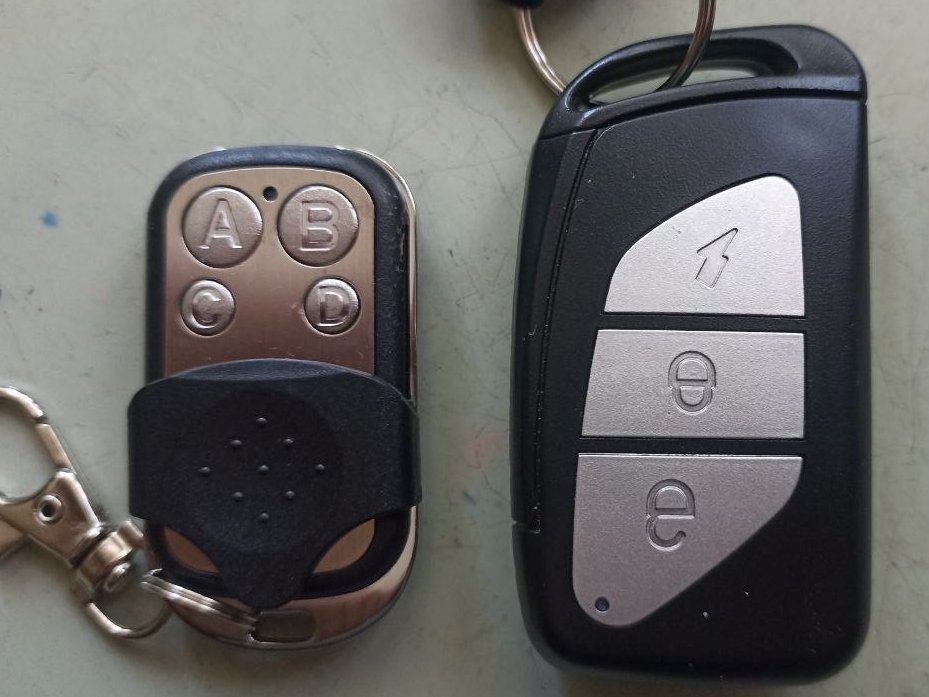

Als ich deinen Beitrag las, kam mir in den Sinn, dass ich vor Jahren mal ein 433MHz ein "Cloning Universal Garage Gate Remote" bei AliExpress für $3 bestellt hatte, um zu sehen, ob ich damit unser Garagenöffner klonen könnte. Das ging damals nicht, was mich eigentlich beruhigt hat
Da die Fernbedienung immer noch ungebraucht in der Schublade lag, habe ich jetzt mal probiert, ob ich damit evtl. meine Robo-S Fernbedienung klonen könnte... Und siehe da - es funktionierte auf Anhieb!
Ich hab noch auf Ali nachgeschaut, es gibt immer noch jede Menge solcher klonebarer Fernbedienungen, jetzt sogar solche, die nicht nur auf 433MHz beschränkt sind. Ich hab mir mal eine solche bestellt und probiers dann nochmals mit unserem Garagentor...
Gruss, Heinz
