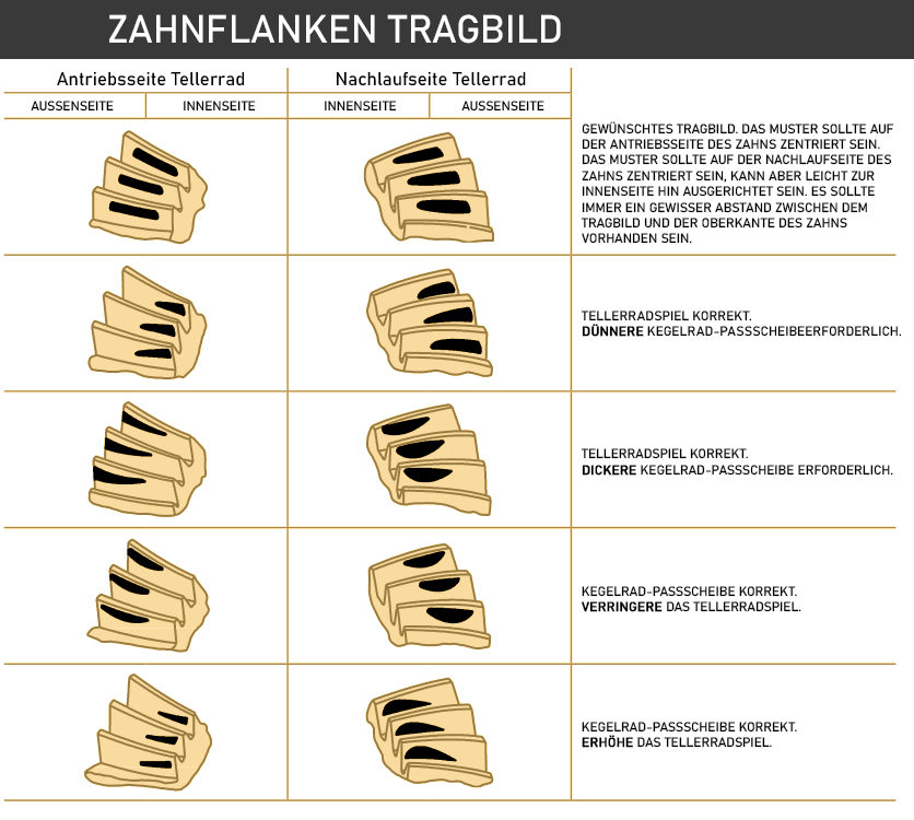

hört sich nach hohen flankenspiel an...
sollte man einstellen können, mit unterlagscheiben innen (ist wie beim differenzial)
vg
vg

Aikanary hat geschrieben: Mo 13. Jul 2026, 12:31 okay da muss ich dann auch mal schauen ob ich dazu in der Lage bin das Flankenspiel einzustellen![]()
dazu muß das getriebe zerlegt werden, und mit plastische schnur/lack oder tragbild das zahnflankenspiel ermittelt werden
aber kann auch sein das die zahnräder im allgemeinen mit großer toleranz gefertigt wurden.
ich hab keine ahnung was er drinnen hat, zahnräder oder diferenzial verahnung?
