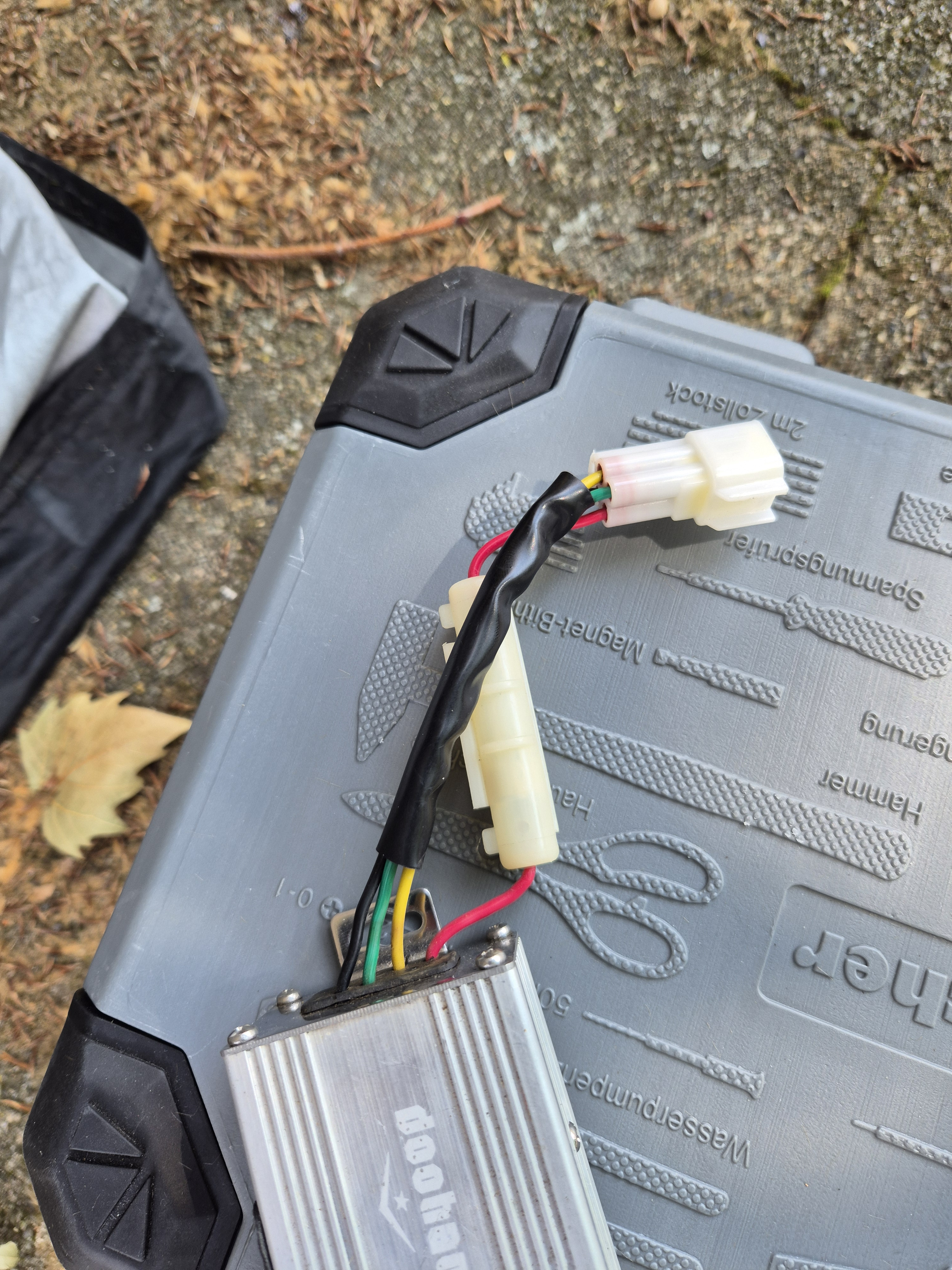

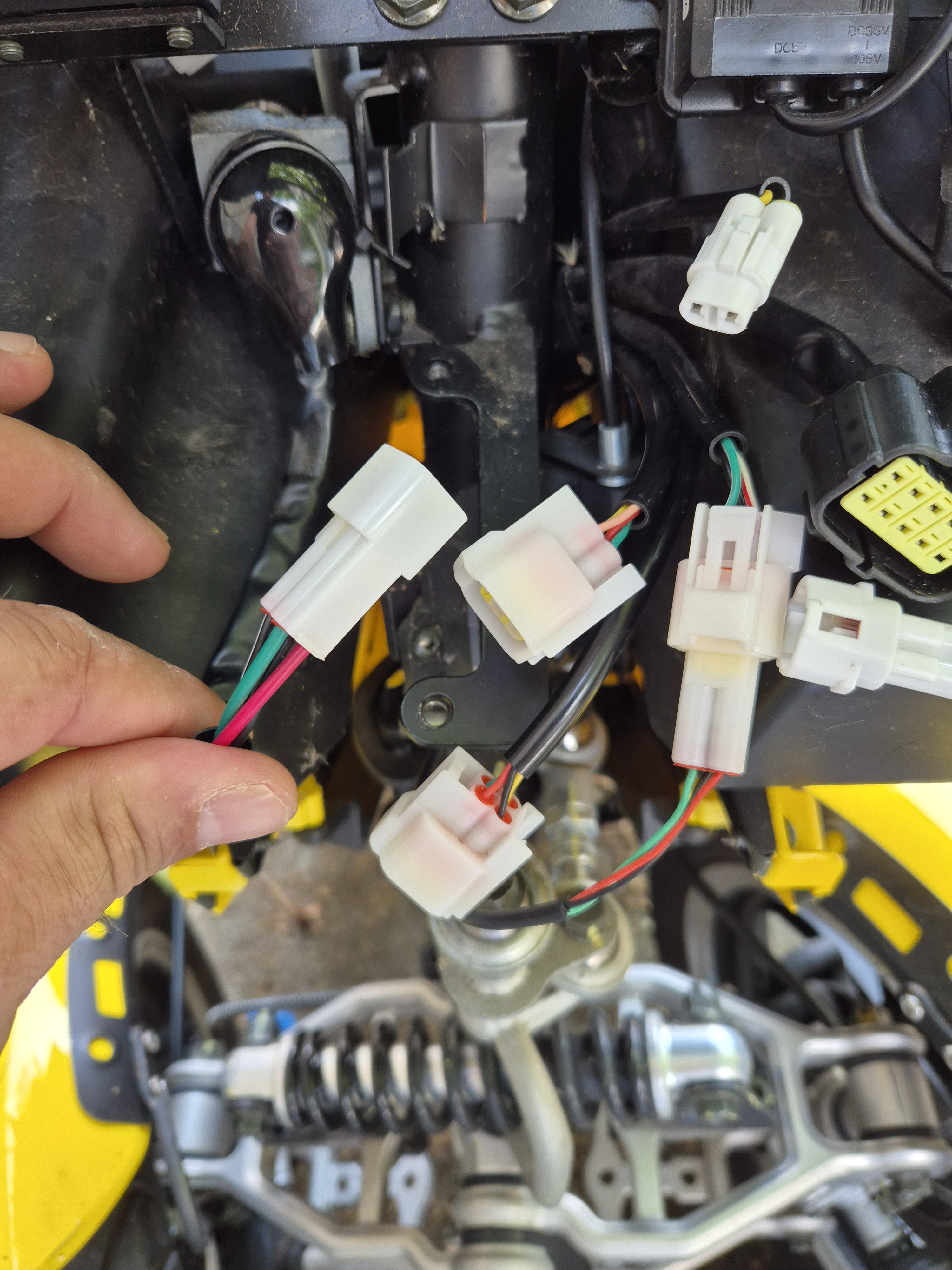

Bin weiter auf der Fehlersuche un benötige bitte nochmal eure Hilfe, da ich leider nich notiert habe welcher stecker mit welchem verbunden war.
Der stecker mit dem Kabel vom Zündschloss und vom dc controller sind gleich.
Nun weiß ich leider nicht mehr welcher stecker das gegenstück am Kabelbaum vom Roller angeschlossen wird.
Die beiden stecker rechts im Foto passen sowohl an den stecker vom Zündschloss und dc wandler.
Könnte ihr zuordnen welcher an was angeschlossen wird ?

Re: 5A Sicherung fliegt immer raus
Sooo.. sieht wie folgt aus:
Vermute das der dc dc wandler defekt ist.
Folgendes habe ich getestet
1. Alles abgeklemmt controller und dc wandler.
2. Kabel vom Zündschloss abgeklemmt.
3.neue Sicherung rein und Zündung an. Sicherung heile
4. Kabel von dem Zündschloss wieder angeklemmt Zündung ein Sicherung heile
5. Controller angeklemmt Zündung ein Sicherung heile
6. Dc wandler angeklemmt Zündung ein Sicherung und rechter blinker abgeschmiert (war eingeschaltet) blinker vom Kabel gelöst und neue Sicherung rein.
7. Danach alle 12v Verbindungen nach einander abgeklemmt und immer wieder Sicherung durchgebrannt.
Also kann es nur der dc wandler sein meiner Meinung nach
Habe insgesamt 10 5a Sicherungen durchgejagt wobei die 5a Sicherung am dc wandler immer heile blieb.
Ohne angeschlossenen dc wandler fährt der Roller aber es gehen natürlich alle 12v Komponenten nicht
- Pedator92
- Beiträge: 986
- PLZ: 266
Na dann besorg dir einen neuen DC DC Wandler?
Und VL zurücksetzbare Sicherungen
