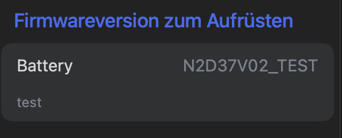

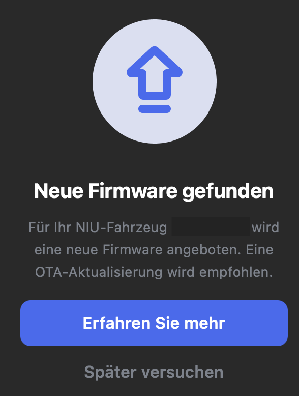

NQIX: Neue Firmware, auch für 2025er Modelle!! (N2D37V02_TEST)
Beitrag von rollingmartin »
Hui!!! [ Die wird gleich installiert! nicht ]
Was mich etwas skeptisch macht, ist das kleine "test". Hat da ein Azubi am Update-Server rumgespielt? :)

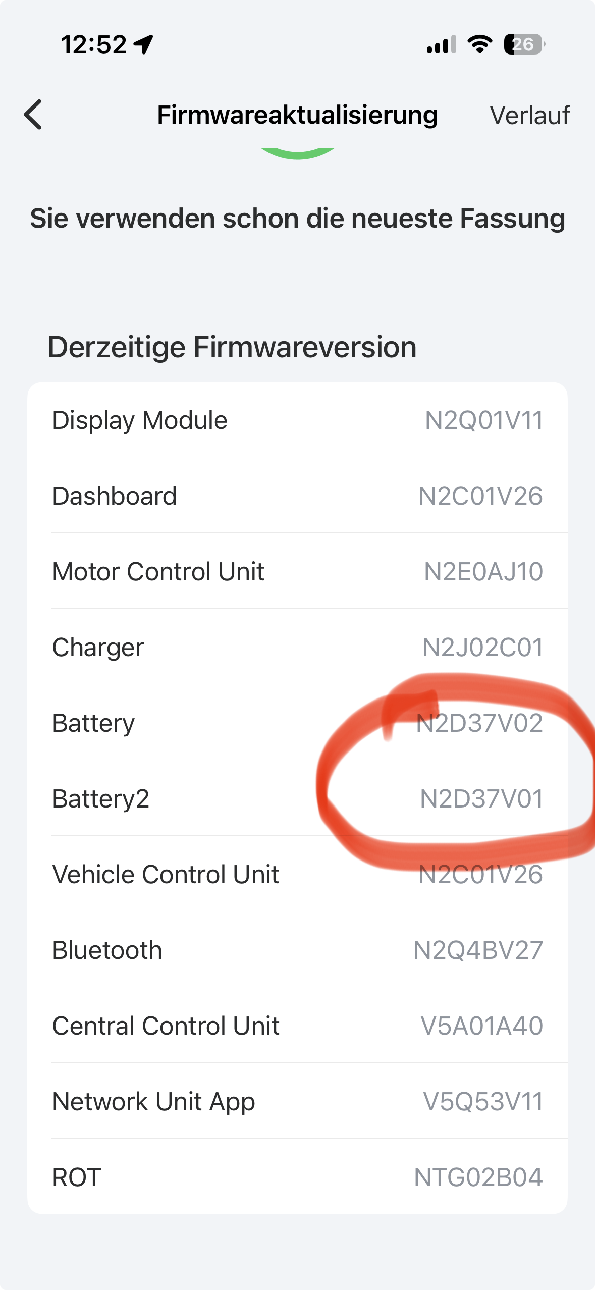

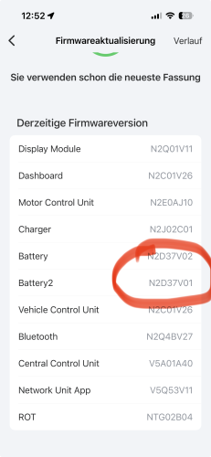

Sieht das bei euch auch so aus oder haben meine Batterien jetzt unterschiedliche Versionen ? Hab mir nicht gemerkt, wie das vor dem "Update" aussah.

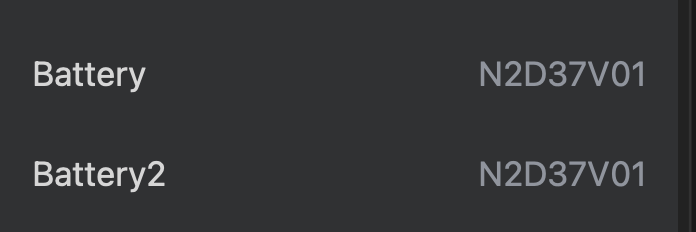

JoVa hat geschrieben: Di 14. Jul 2026, 12:53 Sieht das bei euch auch so aus oder haben meine Batterien jetzt unterschiedliche Versionen ? Hab mir nicht gemerkt, wie das vor dem "Update" aussah.
Hier so :) (noch kein Update gemacht)
