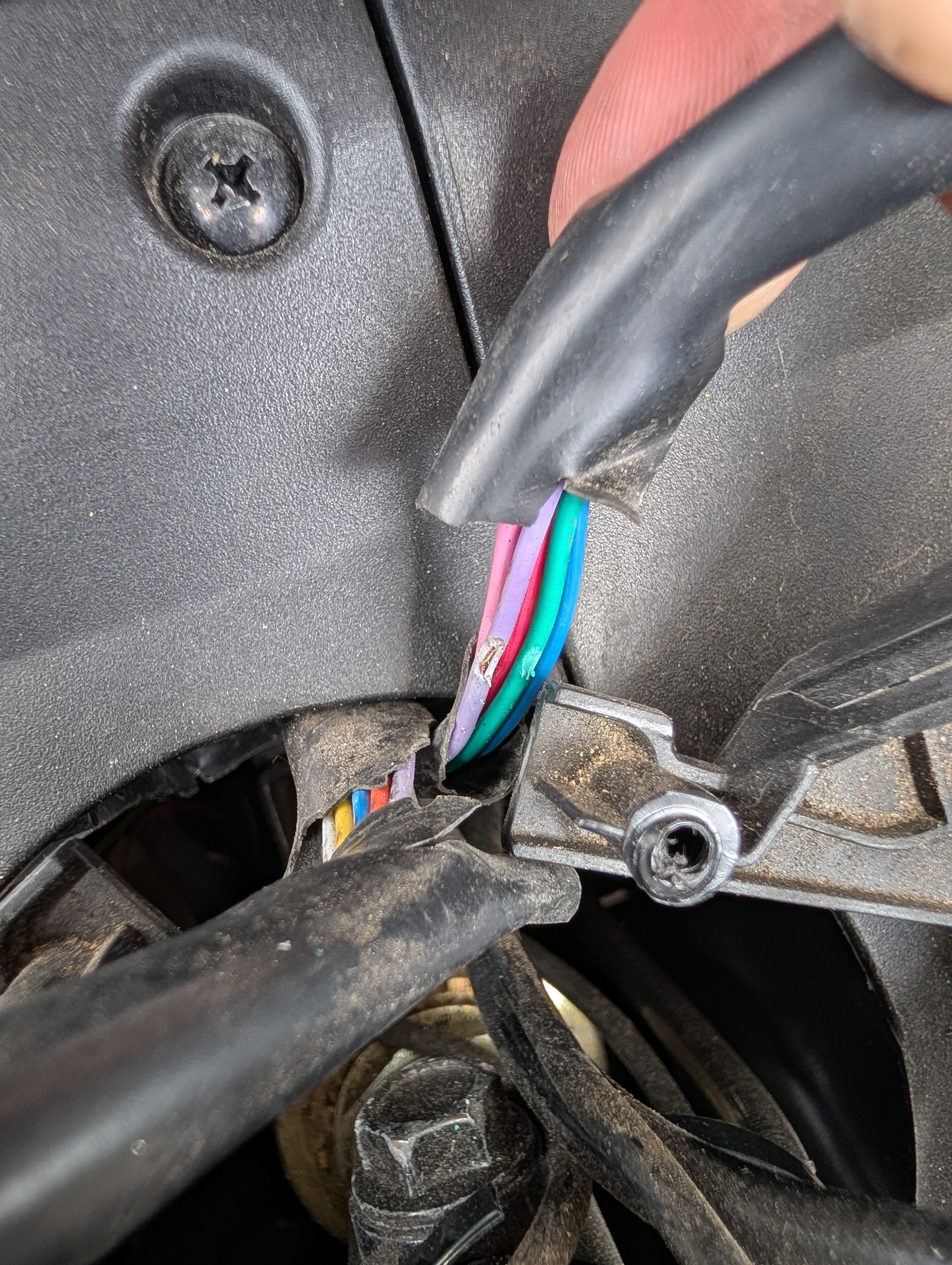

Re: Sk3 springt in Fahrstufe 1 und Seitenständer Lampe geht an
Fehler gefunden
Kabelbruch im Lenkkopf Kabelbaum.
Der wird bei der Montage im werk bescheiden verlegt und geht kaputt.
Linker sowie rechter Kabelstrang, am bester macht jeder bei sich die Lenkkopfverkleidung ab und kontrolliert das und legt jede Seite einzeln nach unten.
