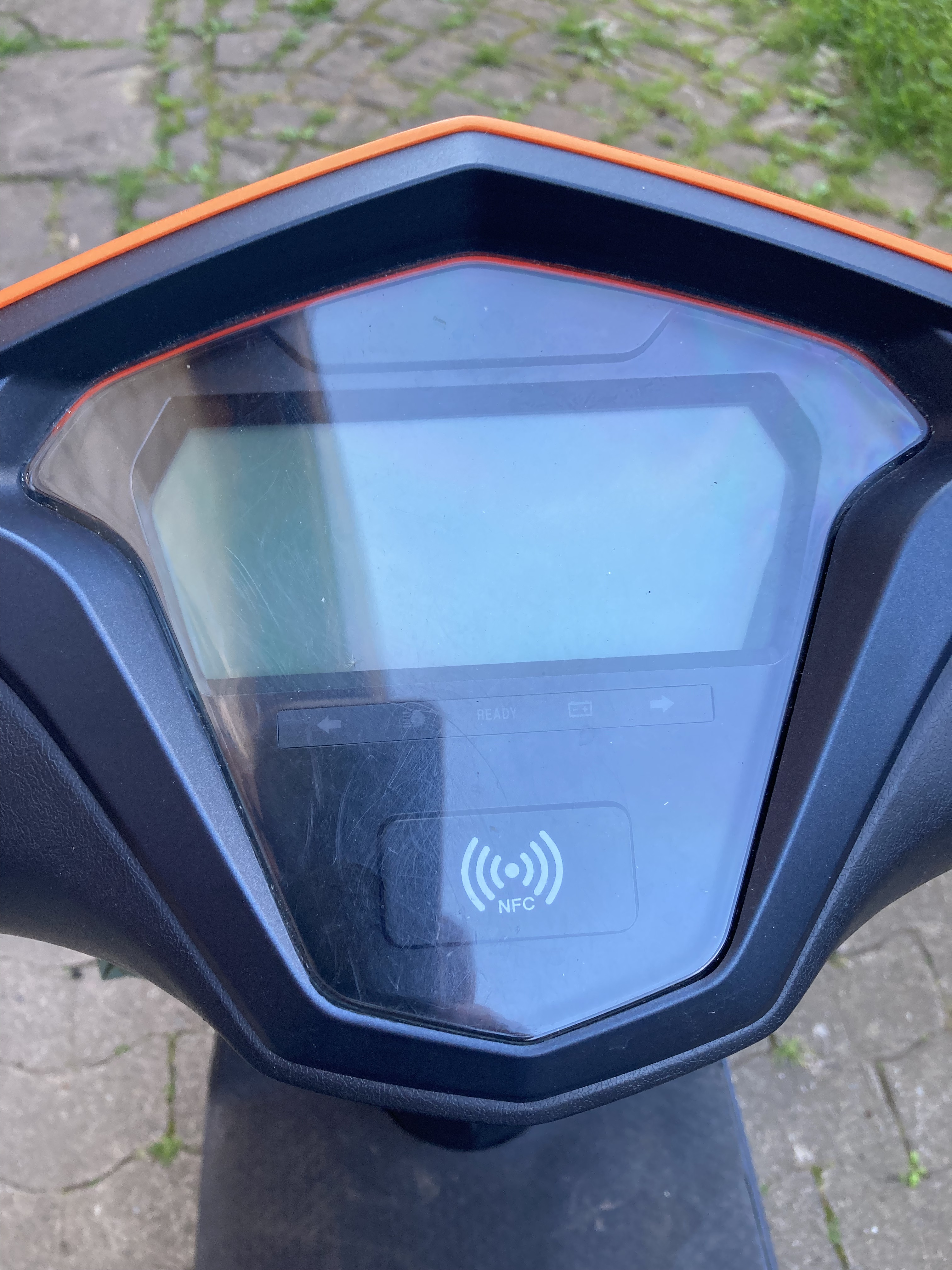

Ich fahre einen Falcon, jetzt mit etwa 1300km Laufleistung.
Nun hat sich das Tacho-Display gelöst und wackelte herum. Nach dem Ausbauen zeigte sich , dass die Kunststoffröhrchen, in die die winzigen Befestigungsschräubchen von der Platinenunterseite des Displays eingeschraubt sind, gebrochen sind. Bereits an 3 von den 4 Ecken der Platine. Und eine weitere kleine Platine hing auch schon lose drin. Provisorisch habe ich erstmal längere Schräubchen eingedreht. Das kann aber nur eine Übergangslösung sein. Meine Frau will das mit Zweikomponentenkleber neu aufbauen.
Bin bestimmt nicht der Erste mit dem Problem. Hat jemand bessere Lösungen?

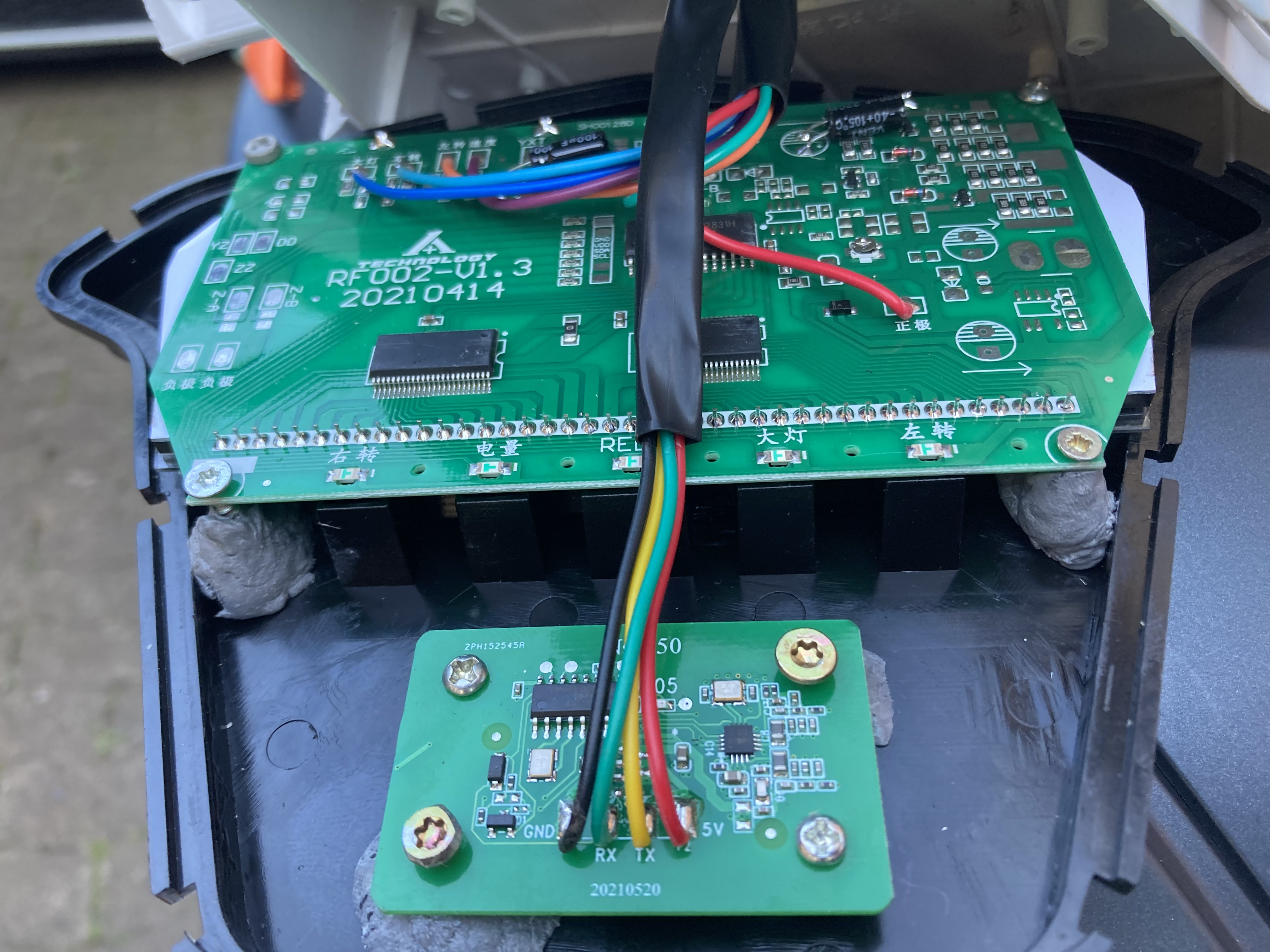

Wenn ich nochmal drangehe mache ich Bilder. Hab mir nun überlegt, mit Montagekleber das Display unter den Rahmen zu haften. Dann sind die Schrauben auch entlastet.

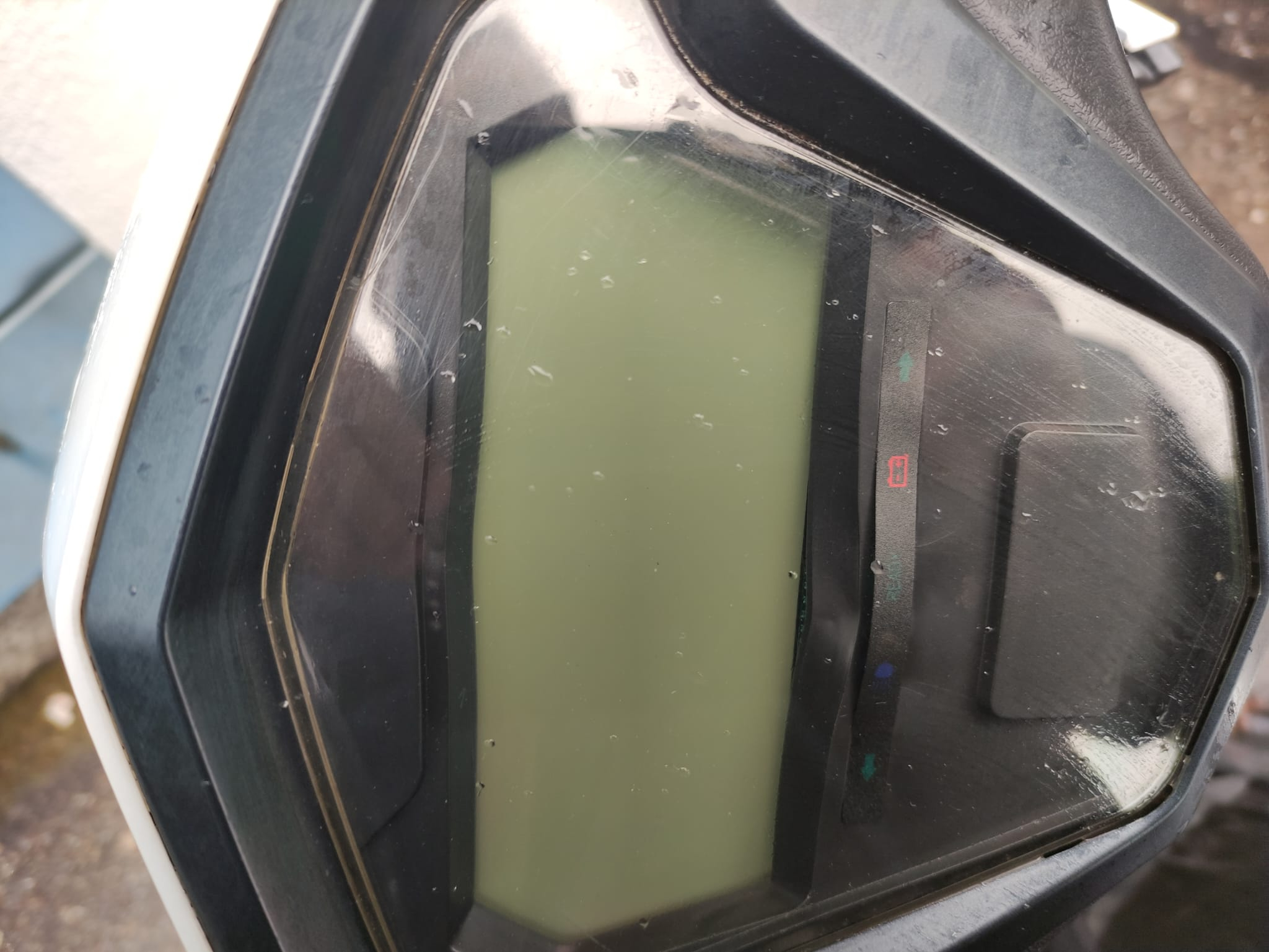

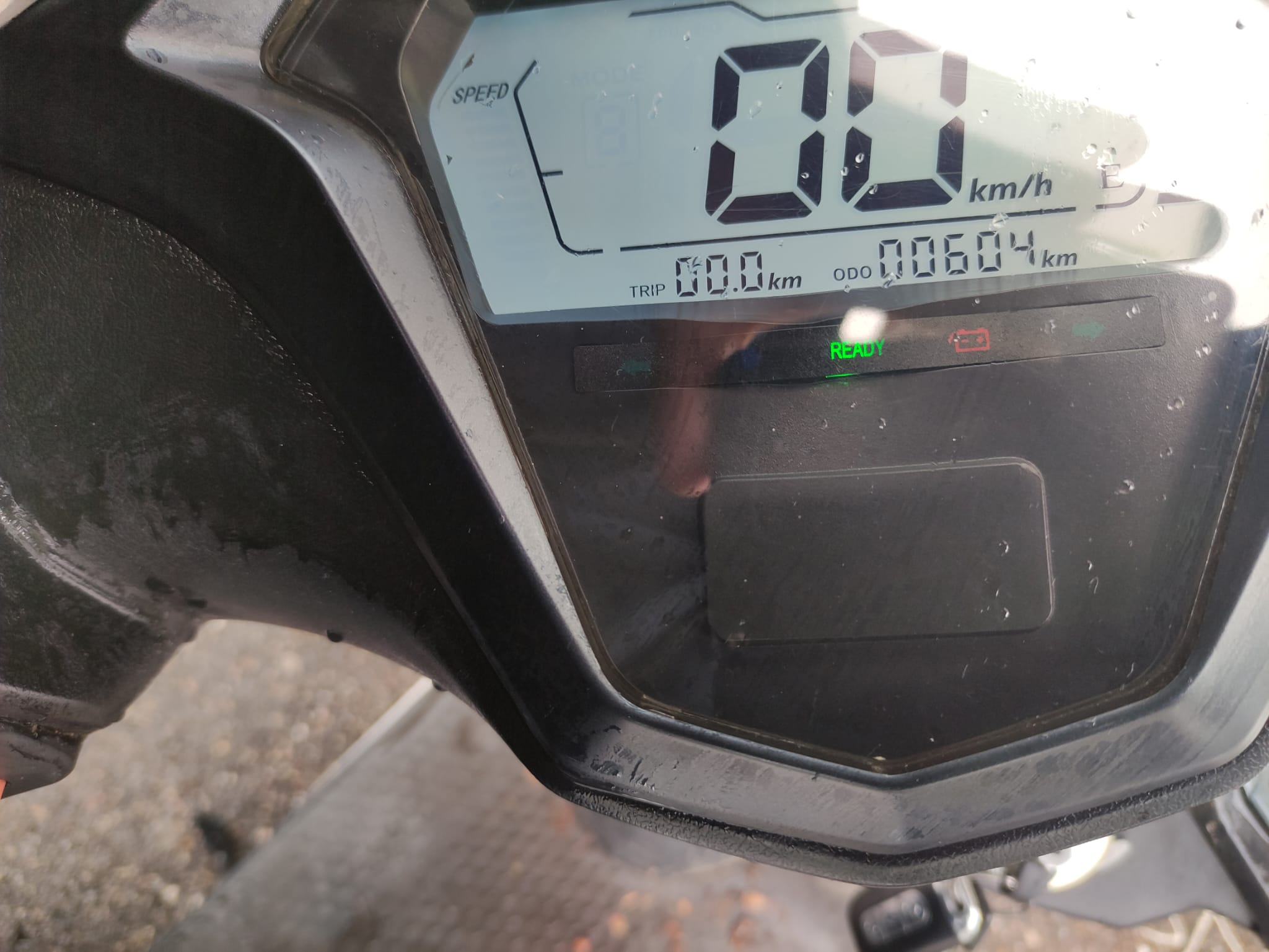

Also falls dein Display mit dem vom Hawk 2.0 identisch ist,hatte ich sowas 2x hier liegen.
Genau,mach ma Foto!

es gibt 2 verschiedene displays....
mal mit NFC und einmal ohne...

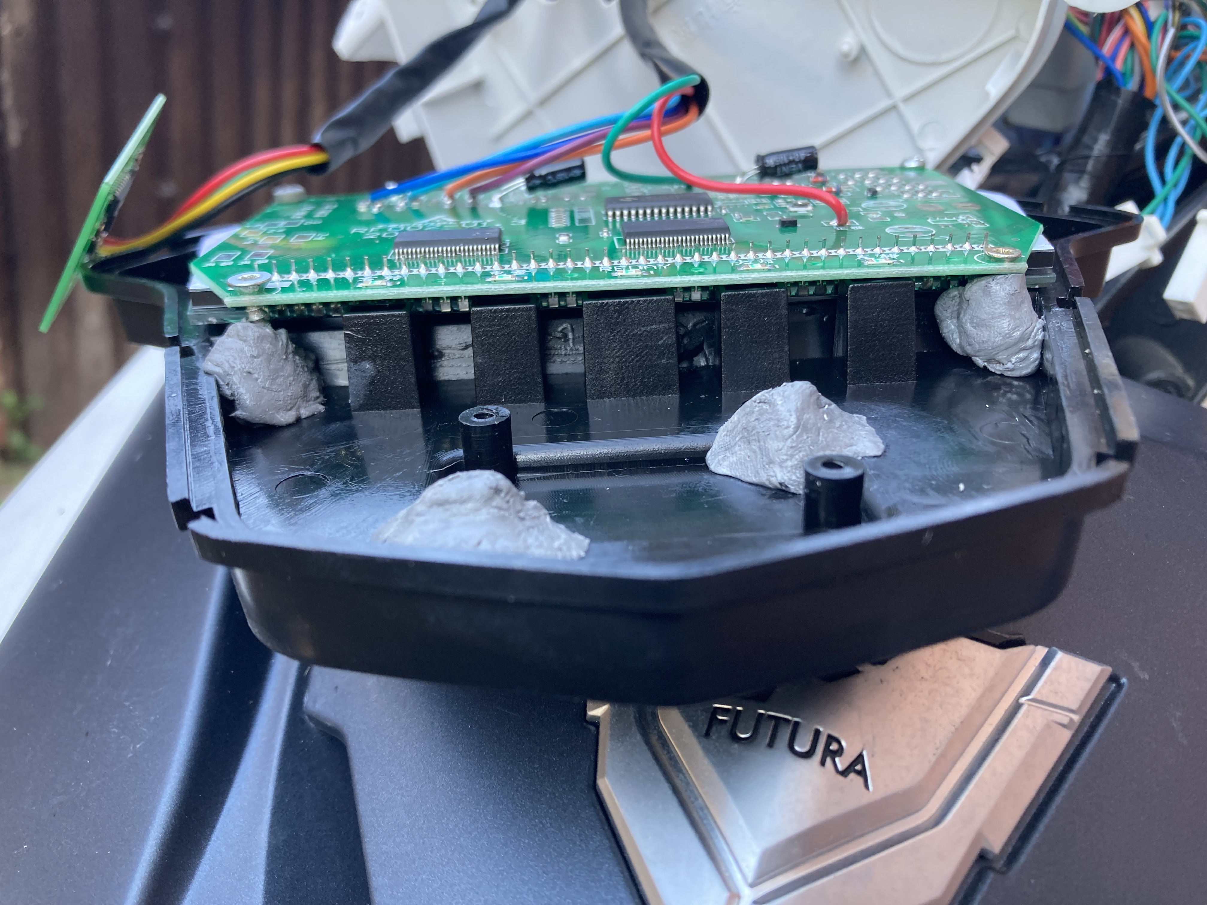

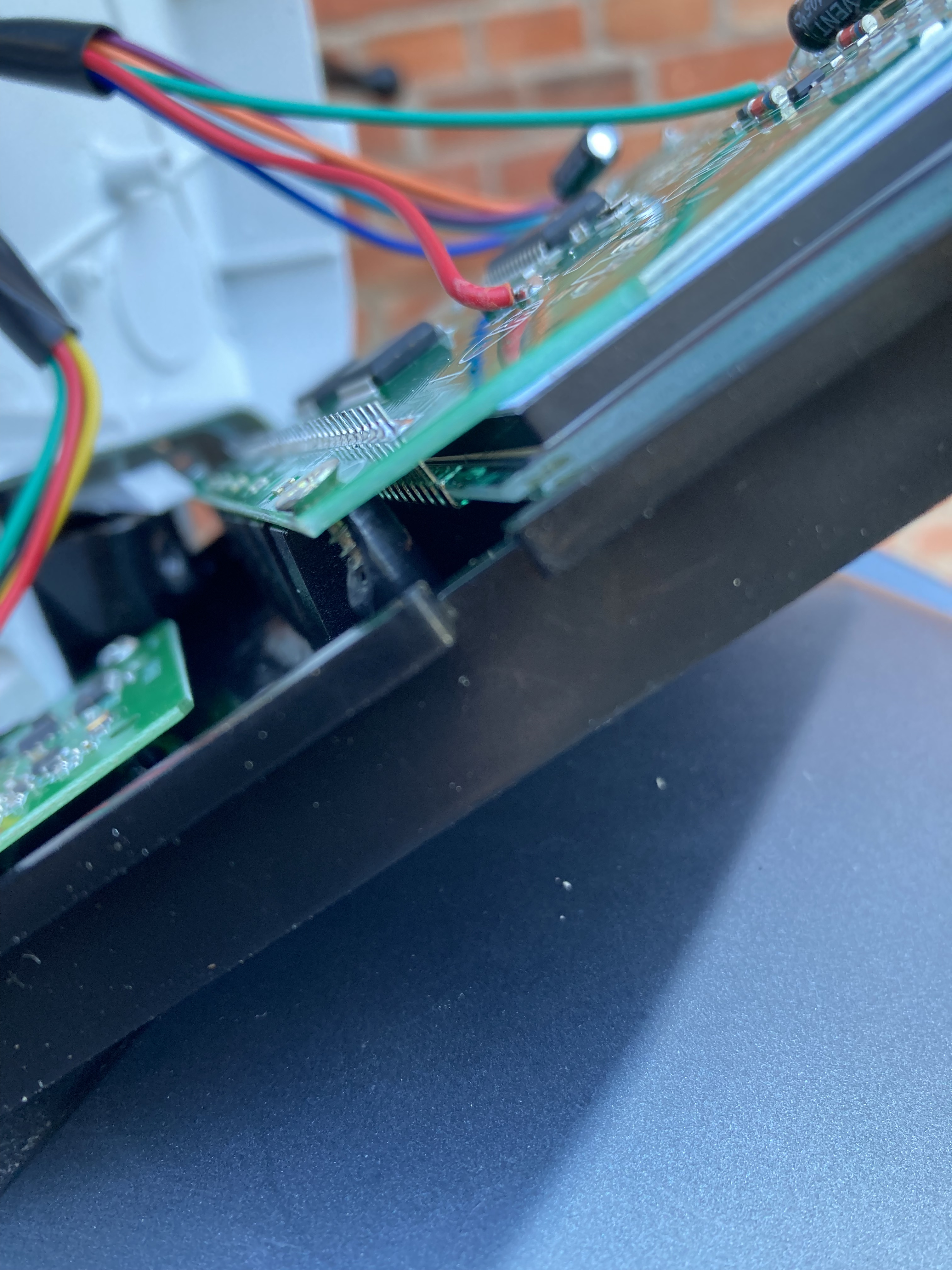

Im letzten Bild sieht man die weggebrochene Stelle.
Mit 2-Komponentenkleber wieder aufgebaut. Bitte nicht lästern und lachen.
