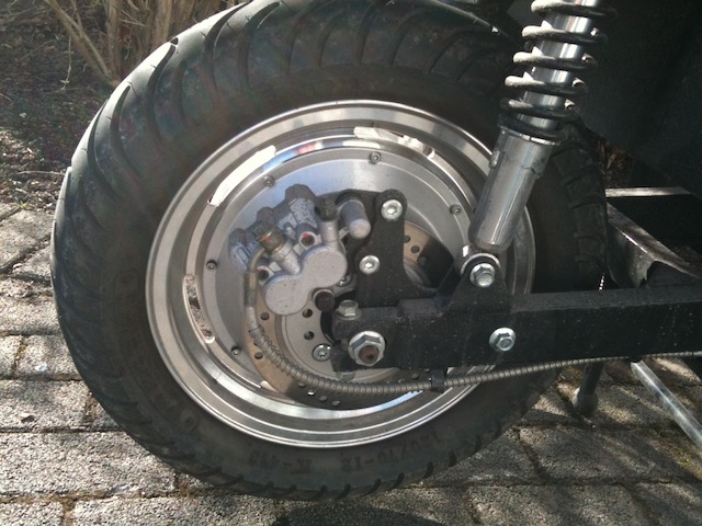

Hier die Bilder des Motors vom Thundersky-Roller:

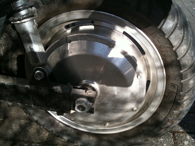

von der anderen Seite:

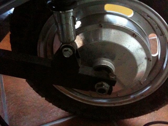

jetzt der ältere mit Bleiakkus:
Der Motor des älteren ist um einiges kleiner. Was habt ihr für Motoren an eurem
Sprinter 60/OS-310/Quadix ?

Hallo
mein Motor sieht auch aus wie beim Thundersky. Der Motor ist gedrosselt von 3KW auf 1,4KW. 3KW wären auch zu viel für 60AH(48V) Thundersky Akku´s . Belastung der Akku´s für längere Zeit nicht über 50% Akkukapazität(wäre 30AH). 48Volt x 30Ah = 1440Watt! Bei 3KW und 48Volt müsstest du schon 120Ah haben(wenn die Akku´s geschont werden sollen).Nachdem ich viel schlechte Verarbeitungsqualität beim Roller durch Bessere ersetzt habe, bin ich sehr zufrieden mit dem Sprinter 60.Laufleistung jetzt bei 80km pro Ladung.Laufbetrieb findet nur zwischen 3,7 V - 2,9V statt. Beste Spanne für Thundersky(jetzt Winston) - Akku´s.
