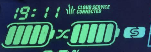

Re: Niu NGT fährt im Sport Modus nur noch 40km/h Fehlersuche
Das Symbol rechts neben den beiden Batteriefüllständen zeigt an ob "die Akkus syncron laufen".STW hat geschrieben: Di 18. Aug 2026, 15:35 Aus der Erinnerung heraus: wenn die Akkus einen Unterschied von 15% SoC überschreiten, dann schaltet der NGT in die maximal mittlere Fahrstufe, das müßte dann so ungefähr 40-45km/h ergeben.
error hat geschrieben: Di 18. Aug 2026, 19:35Das Symbol rechts neben den beiden Batteriefüllständen zeigt an ob "die Akkus syncron laufen".STW hat geschrieben: Di 18. Aug 2026, 15:35 Aus der Erinnerung heraus: wenn die Akkus einen Unterschied von 15% SoC überschreiten, dann schaltet der NGT in die maximal mittlere Fahrstufe, das müßte dann so ungefähr 40-45km/h ergeben.
Ahh ok, danke, das wurde angezeigt…

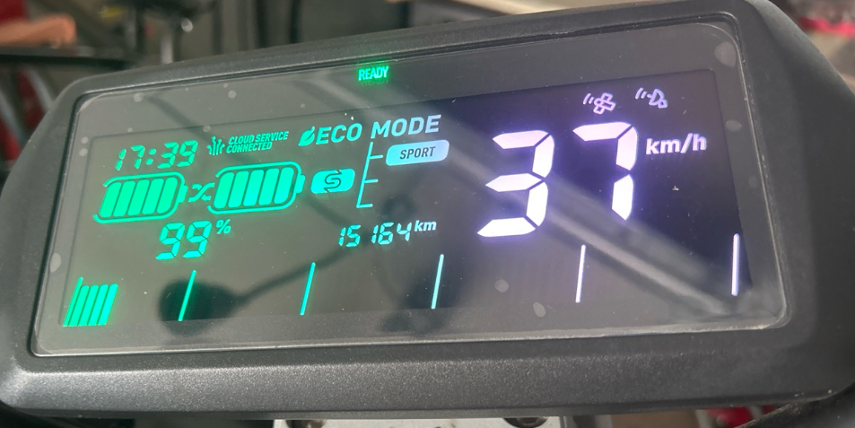

So sieht das Display aus nach 2 Sekunden villages, er geht sofort in eco… und reduziert Leistung …
Villages sollte Vollgas heißen
