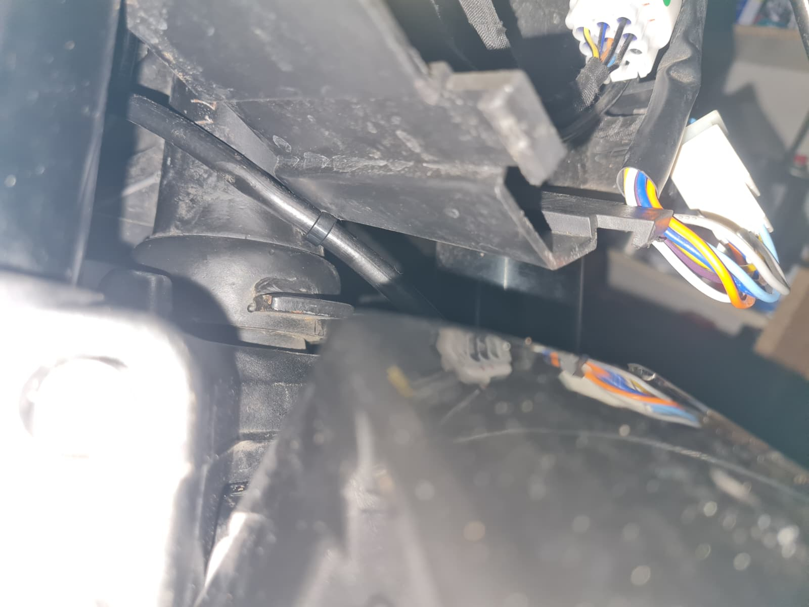

bin seit kurzem stolzer Besitzer einer gebrauchten Esum Pro.
Beim Lenkanschlag nach links hatte ich gemerkt, dass irgendwas gequetscht wird.
Ich dachte zuerst es sei der Kabelbaum, von dem ja auch schon berichtet wurde.
Auf der Suche habe ich aber festgestellt, dass die Bremsleitung, die von linken Hebel (CBS) zum vorderen Sattel geht im Lenkanschlag eingequetscht wird :o
Siehe hier:
Wie ist die Leitung bei euch verlegt?

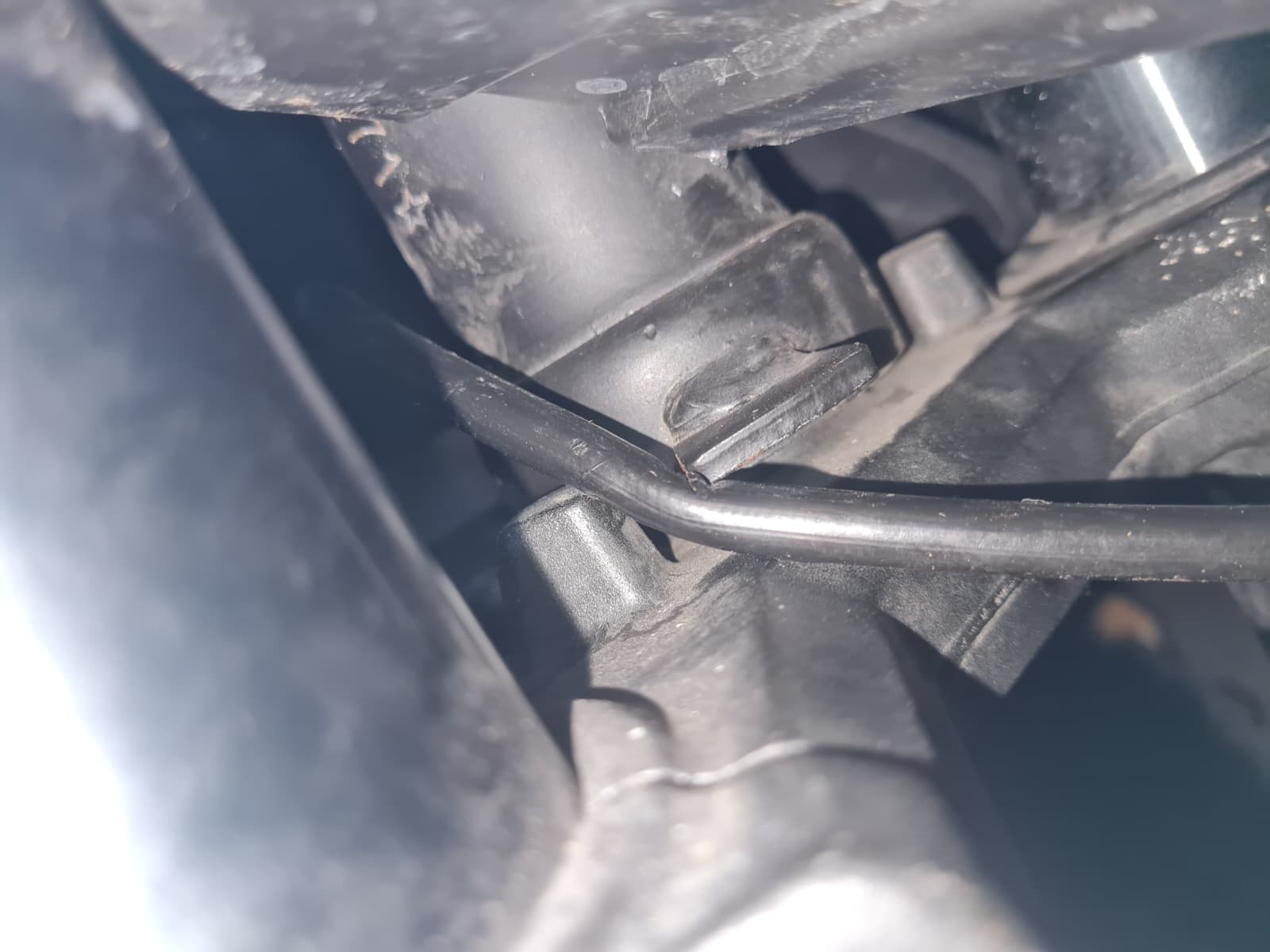

Beim Abbau des Scheinwerfers war in der Verkleidung dahinter ein loser Kabelbinder.
War die Leitung etwa nur mit einem Kabelbinder dort an der Verkleidung festgemacht? (Das scheuert doch auch auf Dauer, da die Leitung sich innerhalb des Kabelbinders noch bewegt beim Lenken)
Also so:
Finde die Konstruktion des Lenkanschlages sowieso etwas seltsam. Bei meinem vorherigen und aktuellem Verbrenner Bike (Sporttourer) ist der Anschlag am Lenkkopf seitlich hinten.
Bei so einer Leitungsverlegung deutlich ungefährlicher als der eingebaute Seitenschneider der tinbot.
Gruß Mario
