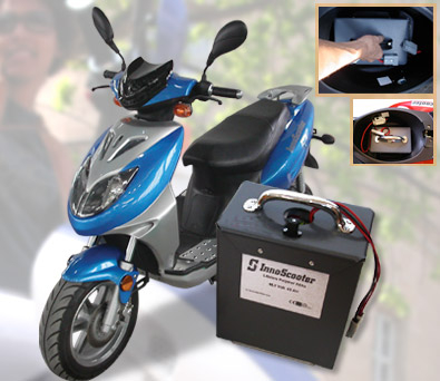

Falls es sowas ist:
Da sieht man, dass nicht viel Platz über dem Akku ist. Aber wenn du einen Akku selber baust, kannst du die Größe ja so anpassen, dass der Akku tiefer liegt. Denn es gab auch eine Bleivariante - da wird reichlich Raum sein, vielleicht sogar Bleche, auf denen man den Akku positionieren kann.
Wenn der Akku nur über den Anderson verbunden ist, kommuniziert er nicht mit dem Roller. Es ist also einfach.
Am besten gleich ein smartes BMS einbauen, dann hast du jederzeit Kontrolle über die Zellspannungen.
