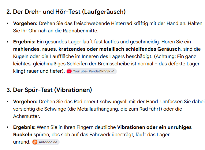

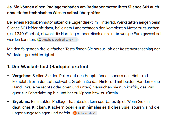

Claudia hat geschrieben: So 6. Sep 2026, 15:02 Einfach weiterfahren ist mit defekten Motorlagern nach meinen Informationen wohl keine gute Idee. Mir wurde erklärt, dass das ein unberechenbares Risiko ist – wenn das Lager im Hinterrad irgendwann blockiert oder heißläuft, drohen noch viel massivere Schäden an der Motorelektronik.
Falls wirklich ein Defekt vorliegt. Habe mal die Google KI gefragt.
