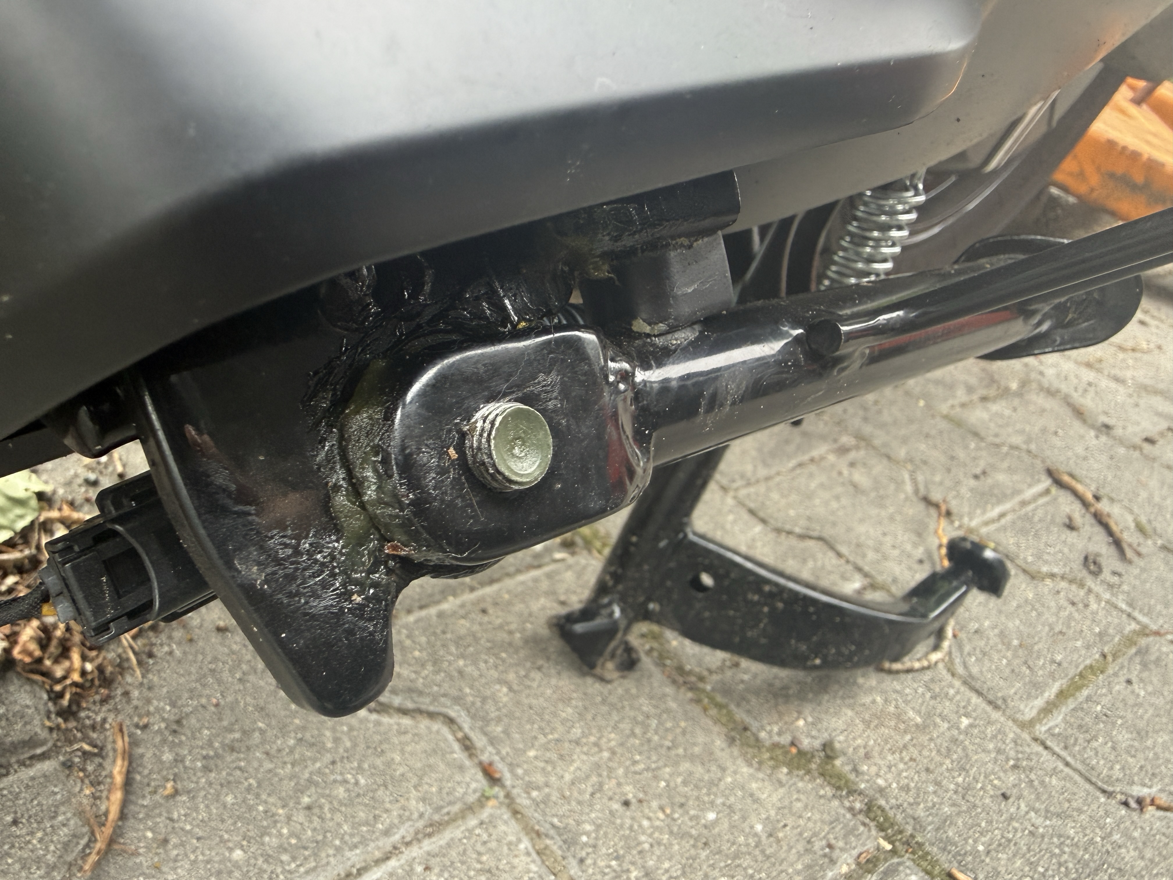

da sich der Seitenständerschalter gelockert hatte, ist mir aufgefallen, dass der Ständer insgesamt echt wackelig ist.
Ein Bolzen hällt den Ständer. Nun meine Frage, gehört eine Mutter drauf? Habe ich diese verloren?
Im Teilekatalog finde ich nichts. Serviceläden können oder wollen mir nicht antworten.
Ich weiß nicht weiter und freue mich über eine Antwort!

normal sind da muttern draf.
hatte an meinem roller auch, wollte nicht starten, den an der schraube ist noch der killschalter dran, der hatte sich gelockert.
neu angeschraubt, mutter zur sicherung drauf. fährt.

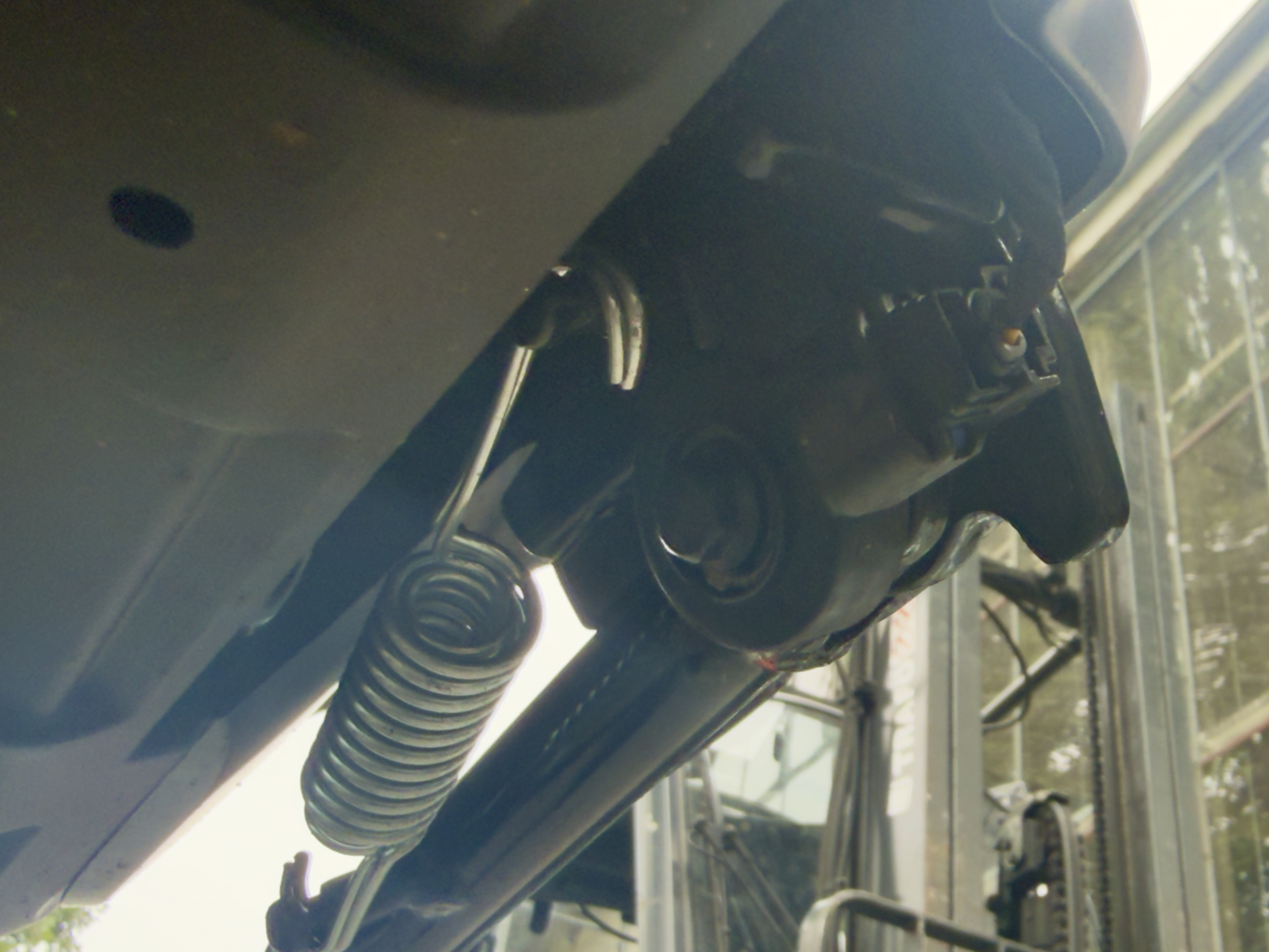

So schaut es bei mir aus
NQI Pro|23.07.2020|36.124km|1.Akku 300 Zyklen|2. Akku 280 Zyklen|@Bodo1800

eben, man sieht genau das da eine sicherungsmutter drauf ist ;:)

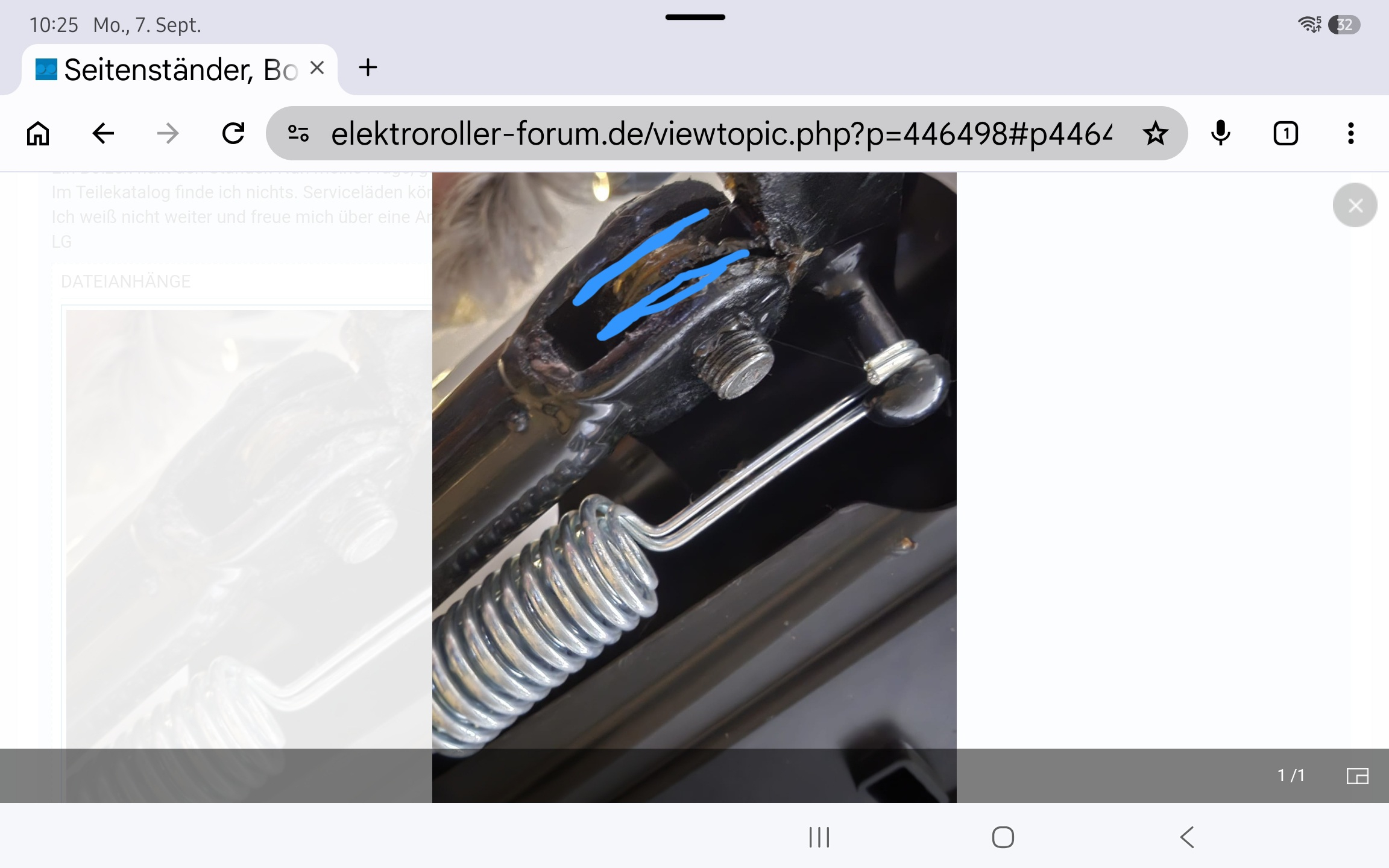

Durch den lockeren Zustand scheint sich aber auch schon das Material abgenutzt zuhaben. Ich würde jetzt noch die Schraube fast ganz rausziehen und innen noch eine Unterlegscheibe setzen, dann Schraube wieder ganz rein und eine Mutti mit Sicherung montieren!

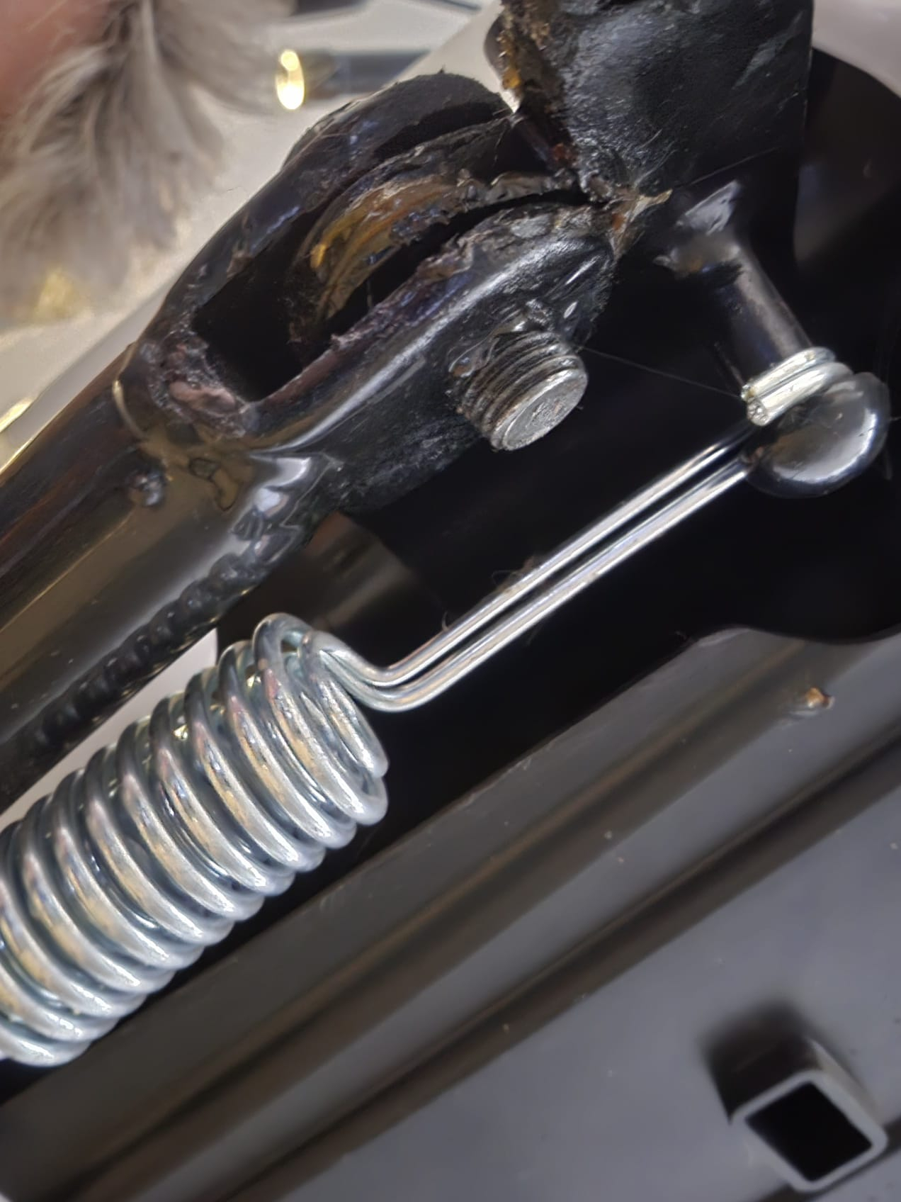

Da drinnen...

Andirel hat geschrieben: Mo 7. Sep 2026, 10:24 Durch den lockeren Zustand scheint sich aber auch schon das Material abgenutzt zuhaben. Ich würde jetzt noch die Schraube fast ganz rausziehen und innen noch eine Unterlegscheibe setzen, dann Schraube wieder ganz rein und eine Mutti mit Sicherung montieren!
das muß so sein.
mit anknallen und unterlagscheibe blockiert man nur den seitenständer, das ist doch klar.

Wenn da zuviel Spiel ist weil schon länger die Mutter fehlte, dann wird er nun klappern...
Das da Spiel sein muß, weiß ich.
Beste Grüße, Andreas

da muß spiel sein, auch wenn es klappert :lol:
das ist ein gußteil :!:

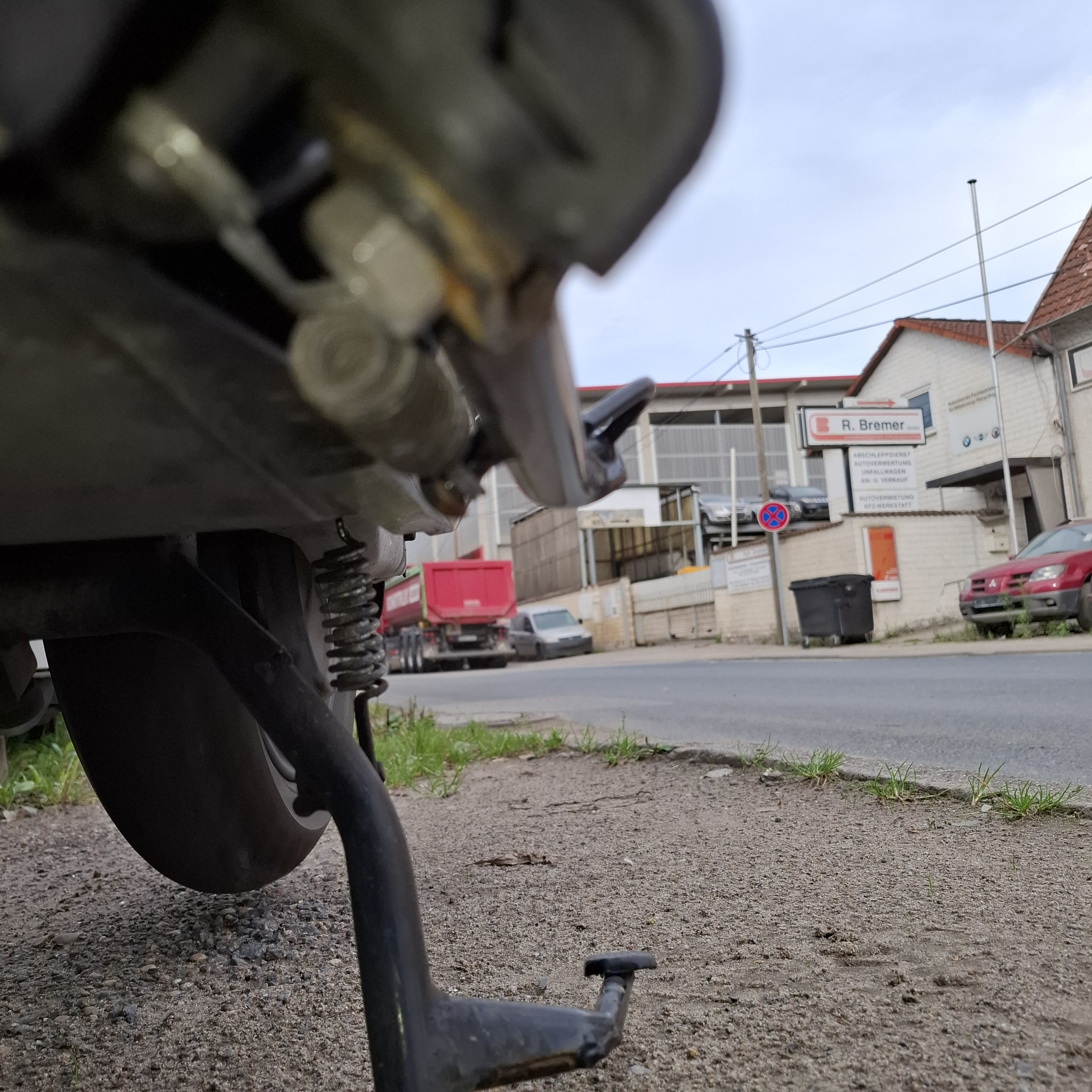

sieht bei mir NQIX 150 MY26 so aus:
