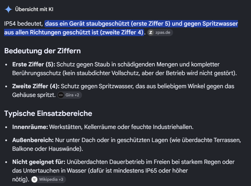

Ich habe 2 unterschiedliche Ladegeräte (NQiX 150 und NQiX 500) bei mir in Betrieb. Die Wärmeentwicklung des 150gers hatte ich frei in der Garage hängend punktuell mit 50°C und darüber gemessen... Das jetzt in einer geschlossenen Box - nein!
Das 500ter ist nicht ganz so hoch gegangen aber auch hier - nein! Entweder schaltet das Ladegerät ab (Schutzschaltung) oder die Box schmilzt...
Auch reicht meiner Meinung nach die IP54 nicht aus, wenn die Box dem Regen ausgesetzt wäre...
Wenn man eine große Box zum Schutz drüber stellt, hat man immer noch die Wärmeentwicklung.
Ladegerät vom Boden hoch auf ner Kiste mit großer Regenschutzbox - Problem "Kondenswasser".
