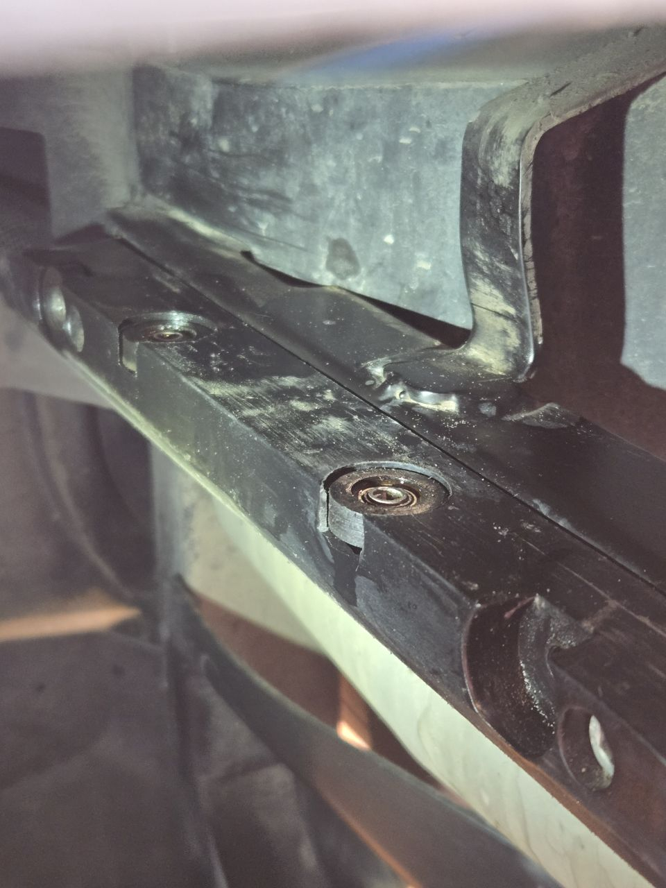

Und weiter geht es mit der Ersatzteilsafari...
Diese Rollen im Akkufach sind eine feine Konstruktion. Leider durch die exponierte Einbauposition in direktem Kontakt mit Spritzwasser, Staub, Salz etc. Bei meinem Roller sind schon 2 davon "fest", d.h. sie rollen nicht mehr. Das macht den Akkuwechsel schwerer, auch wenn ich die beiden "festen" jetzt nach hinten oben gesetzt habe wo sie am wenigsten stören.
Hat jemand eine Ahnung wo man die als Ersatzteil bekommt? Bevor es wieder Geschrei gibt: jaaaaaa, ich habe gegoogelt. Bei der Kißlegg-Seite sind sie auf der Sprengzeichnung unter "Rahmen" auch benannt (Nr. 23), allein über die Beschaffbarkeit gibt es keine Auskunft. Danke wenn jemand helfen kann!

hallole,
sieht aus wie normale kugellager, die eine aufgesetzte Kunststoffumrandung haben.
kannst du den kunststoff entfernen und die schraube?
lager lassen sich am besten reinigen wenn man WD40 reinspritzt, einwirken läst und dann abermals mit WD40 ausspühlen.
vg

Re: Ersatzteilsuche: Rollen im Akkufach, wo zu bekommen?
Einfach, aber teuer:
https://www.urban-ecomobility.com/en/sh ... 7504#attr=
Silence Part No. S01-22323-10-01
Ich würde aber auch wie Falcon (der den Aufbau exakt erkannt hat) empfiehlt die Lager erst einmal versuchen wieder gangbar zu machen. Ich glaub, der Akku hält auch, wenn Du eine der Rollen weglässt, so dass der Roller während der Einwirkzeit nicht stehen muss.
Bei mir sind auch schon zwei fest und die sind nach hinten gewandert. Da ich aber den Akku nur sehr selten entnehme, ...

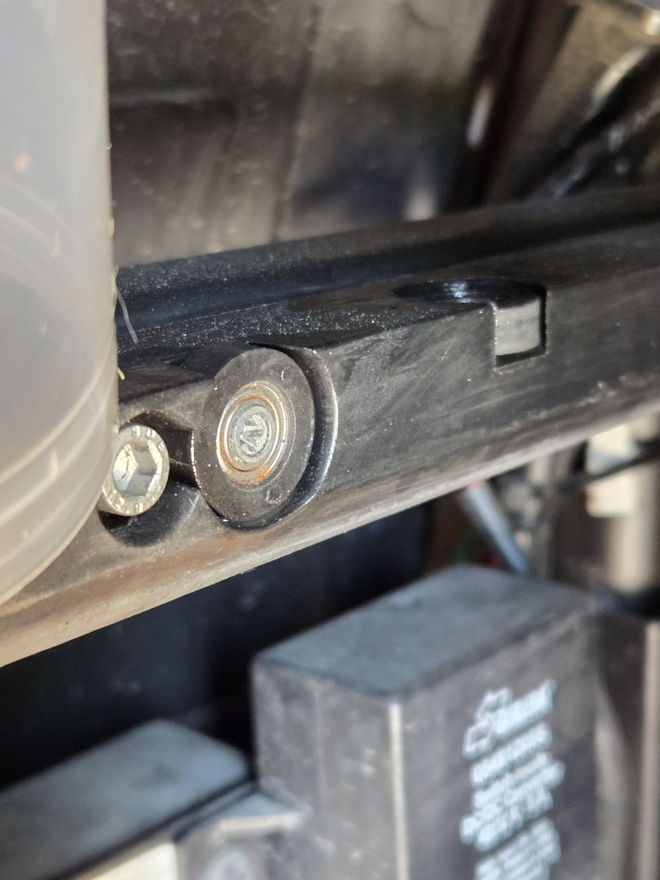

Für 26,02 Euro plus Versand schraubte ich mir 2 neue darunter...
Na, die zwei im Lager lassen wir mal für den Schweden, gellPeter51 hat geschrieben: Mo 14. Sep 2026, 13:57 Für 26,02 Euro plus Versand schraubte ich mir 2 neue darunter...
Aber klar, wirklich teuer ist das nicht.

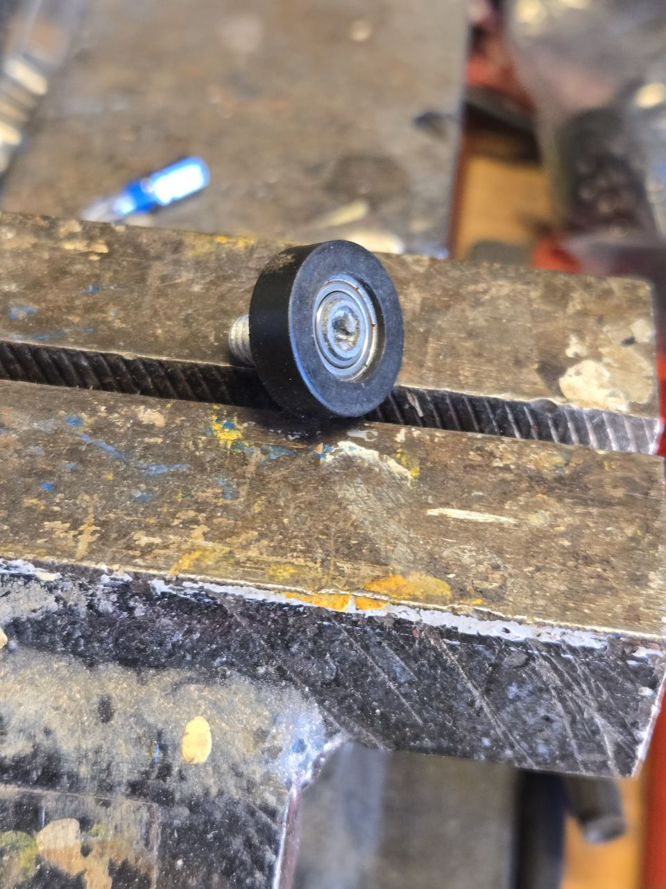

ja, kann man machen.
ich lege sie mir in mein ultraschallbad für 30 min
so kleine lager kosten keine 2.-
vg
vg
