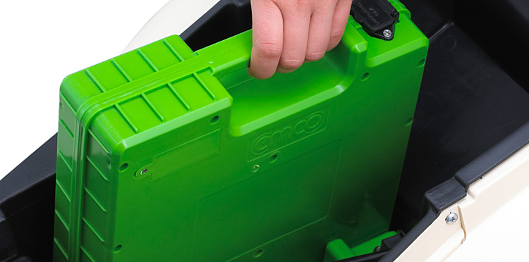

2. Akkus:
Emco hat den Novantic mit 2 verschiedenen Akku-Typen ausgeliefert. Bei keinem von beiden würde ich zu einem runderneuerten Exemplar raten.
Die Akkus vom älteren Typ kommen vom chinesischen Hersteller EVPS (Electric Vehicle Power Solutions) und haben ein knallgrünes Gehäuse:
Diese Akkus sind nach meiner Erfahrung und der einiger anderer Emco-Besitzer und -Händler schon als fabrikneue Exemplare nicht sonderlich hochwertig, als runderneuerte erst recht. Mir sind 4 (vier!) Akkus dieses Typs trotz pfleglichster Behandlung innerhalb von gut 2 Jahren kaputtgegangen: zwei fabrikneue (einer davon mit dem Roller mitgeliefert, der zweite nachträglich gekauft) nach ca. 4.300 km bzw. ca. 7.200 km und zwei runderneuerte (die ich nach dem Ausfall des mit dem Roller gelieferten Akkus bzw. dessen erstem Ersatz-Akku im Garantie-Tausch bekommen habe) nach je ca. 4.500 km. Emco hat mit einer Haltbarkeit von 50.000 km geworben
Für diese Akkus würde ich auf gar keinen Fall Geld ausgeben, weder für fabrikneue und erst recht nicht für runderneuerte.

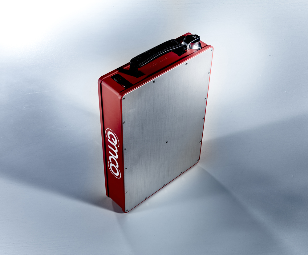

Nachdem Emco des Dramas mit den grünen Akkus überdrüssig war, haben sie vor 2 Jahren den Akku-Lieferanten gewechselt. Jetzt werden Novantic, Novi und Nova mit orange-/alufarbenen Akkus der niederländischen Firma Cleantron ausgeliefert. Die sehen so aus:
Diese Akkus sind etwa 30% teurer als die grünen Akkus, machen aber einen sehr viel hochwertigeren Eindruck. Allerdings bietet Emco diese Akkus noch nicht so lange an und verkauft sie vermutlich auch nicht in so großen Stückzahlen, da sie wie erwähnt teurer sind als die grünen Akkus. Deswegen dürfte es so gut wie keine runderneuerten Akkus dieses Typs auf dem Markt geben. Auch über die Haltbarkeit lässt sich nach so kurzer Zeit noch nichts sagen. Immerhin sehe ich keinen Grund, bei diesen Akkus so kategorisch von einem Kauf abzuraten wie bei den grünen Akkus. Trotzdem würde ich persönlich ein runderneuertes Exemplar wenn überhaupt nur dann kaufen, wenn es nicht mehr als die Hälfte eines fabrikneuen Akkus kostet und wenn der Verkäufer mindestens 1 Jahr Garantie gibt. Der Neupreis dieser Akkus liegt meines Wissens bei 1.299 Euro für die 28-Ah-Variante und 1.499 Euro für die 37-Ah-Variante.
Nichtsdestotrotz halte ich einen Betrieb mit 2 Akkus auch dann für eine empfehlenswerte Sache (wenn man mal von den exorbitanten Kosten absieht), wenn die Reichweite mit einem Akku eigentlich ausreicht. Neben der doppelten Reichweite haben 2 Akkus weitere Vorteile. Z. B. wird der Roller erheblich spritziger und erreicht eine höhere Endgeschwindigkeit, weil sich bei 2 parallelgeschalteten Akkus der Innenwiderstand halbiert und als Folge davon die Spannung unter Last weniger einbricht als mit einem Akku. Außerdem teilen sich beide Akkus die Last, somit wird jeder nur noch mit dem halben Strom belastet. Das schont die Akkus (es sei denn, es handelt sich um die grünen Exemplare, bei denen ist Hopfen und Malz verloren). Immer noch deutlich spürbar sind diese Vorteile, wenn man einen 28-Ah-Akku durch einen 37-Ah-Akku (gibt's nur beim neuen Typ) ersetzt, auch wenn der Effekt dann nicht ganz so lange anhält wie bei zwei parallelgeschalteten Akkus.

2. Akkus:

Noch ein Tipp zu den Akkus: bei den Cleantron-Akkus ist die Unterseite (also die, auf der der Akku im Roller steht) ungünstiger geformt als bei den grünen Akkus. Wenn Emco das Akku-Fach nicht modifiziert hat (was ich befürchte), dann besteht die Gefahr, dass der Akku durch Erschütterungen beim Fahren den Boden des Akku-Fachs langsam, aber sicher in kleine Stücke zerlegt (bei meinem Novantic ist genau das passiert). Um das zu vermeiden, sollte man vorsorglich etwas Weiches ins Akkufach legen, z. B. ein passend zugeschnittenes Stück Teppichboden. Noch stabiler wird es, wenn man unter den Teppichboden ein Stück ausreichend dickes Sperrholz legt.

Wir haben den 37Ah Akku eingebaut, sind gerade am testen ob wir damit alles und gut erreichen...Hast du einen 28-Ah-Akku oder einen mit 37 Ah?
Anscheind hat Emco da schon reagiert, unterhalb des Akku ist eine dicke Schicht weiches (Schaumstoff-?) Material.Um das zu vermeiden, sollte man vorsorglich etwas Weiches ins Akkufach legen

Dass Emco das Problem mit den zerkloppten Akkufach-Böden bereits angegangen ist, ist löblich. Noch löblicher wäre es gewesen, wenn man mich auf dieses Problem hingewiesen hätte, als ich meine alten, grünen Akkus gegen einen neuen Cleantron-Akku ausgetauscht habe. Ich habe es leider erst gemerkt, als es zu spät war. Glücklicherweise befindet sich unter dem Akkufach-Boden eine stabile, am Rahmen angeschweißte Metallplatte, auf der der Akku immer noch sicher steht. Ich habe jetzt nachträglich eine Schaumstoffmatte unterlegt. Ich muss aber beobachten, ob die bei Regenwetter feucht wird, und ggf. Gegenmaßnahmen ergreifen. Ich möchte nicht, dass die Matte im Akkufach vor sich hinmodert.

Noch mal zu den Akkus:
Ich kann ja kaum glauben, dass diese Akkus extra für Emco hergestellt werden. Emco wird ja nicht sie hohe Stückzahlen abnehmen, dass sich das für den Hersteller lohnen kann. Oder sind die deshalb so teuer ?
Würde man herausfinden, wo diese Akkus noch eingesetzt werden, könnte man die eventuell auch günstiger bekommen.

Cleantron hat Akkus mit den entsprechenden Eckdaten (48 V/28 Ah bzw. 48 V/37 Ah) und der bekannten Bauform im normalen Lieferprogramm und liefert diese vermutlich auch an andere Abnehmer. Einziger erkennbarer Unterschied: die Gehäusefarbe. Die Cleantron-Akkus haben ein blaues Gehäuse, die Emco-Version ein hellrotes. Auf manchen Emco-Fotos steht auch "Emco" auf den Akkus. Das fehlt allerdings bei meinem Akku.
Dass die Akkus in Emco-Roller passen, dürfte Zufall sein. Ganz genau passen sie auch nicht, zumindest nicht in das Akkufach von Rollern, die für die grünen Akkus konzipiert sind. Die Cleantron-Akkus sind etwas kleiner als die grünen Akkus und schlackern in diesen Rollern daher etwas hin und her.
