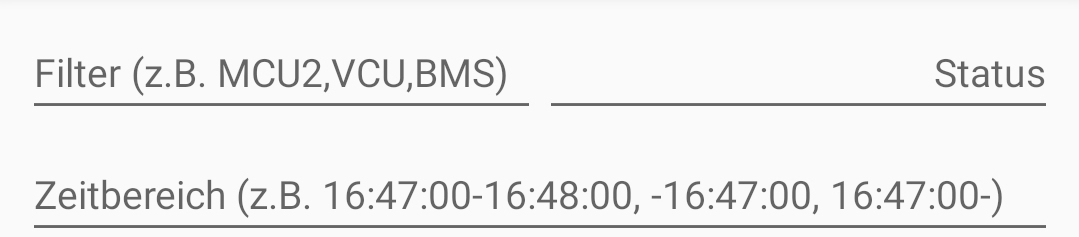

und ... Ecu-Filter oder Time-Filter einstellen
Decoder erneut starten
oder
Decoder Start

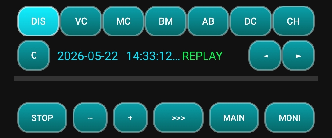

das Dashboard starten und Replay die ausgewählten Ecu-Daten mit Instrumenten und Digitalanzeige anzeigen lassen
Dashboard's der verschiedenen Ecu's anschauen
und steuern. Replaytempo, start, stop, step1, vorwärts, rückärts.

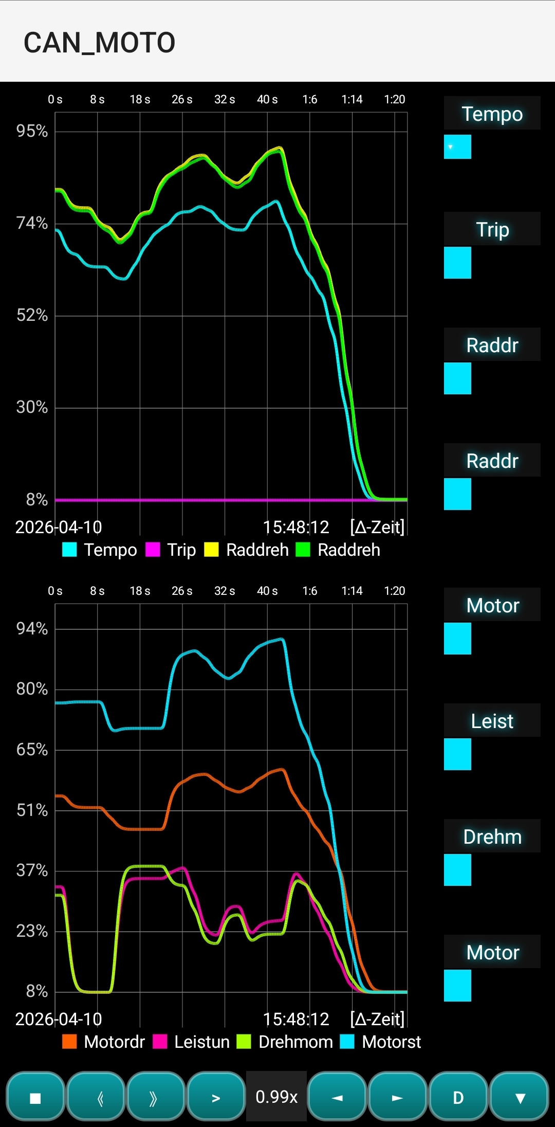

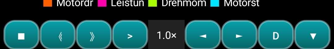

aus dem Dashboard Chart starten und die Replay-Daten als Kurven mit Datum/Zeitangabe (seit Start oder Realtime) anzeigen lassen und ebenfalls steuern. (Replaytempo, start, stop, step1, vorwärts, rückärts, chart gestaucht/durchlaufend)
Interessante Messwerte auswählen und in 2 Charts übereinander bis zu 8 Messwerte parallel laufen lassen.

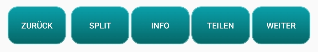

Im MainDisplay ausgewählte Daten teilen
(Whatsapp, Telegram, e-mail und anderen)
Im MainDisplay ausgewählte Daten zum speichern als Split speichern (und teilen oder in Dashboard/Chart anschauen)
Mir ist bekannt dass ältere Handys oder kleinere Displays den knappen Raum der Auflösung nutzen indem die Texte der buttons stark gekürzt/verkleinert werden.
Da werde ich noch eine Lösung finden.

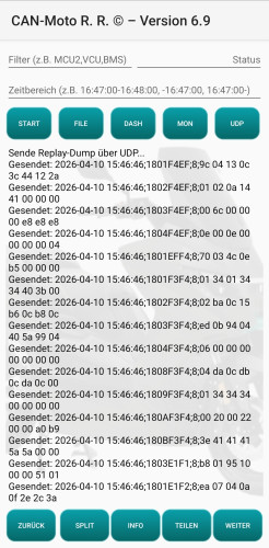

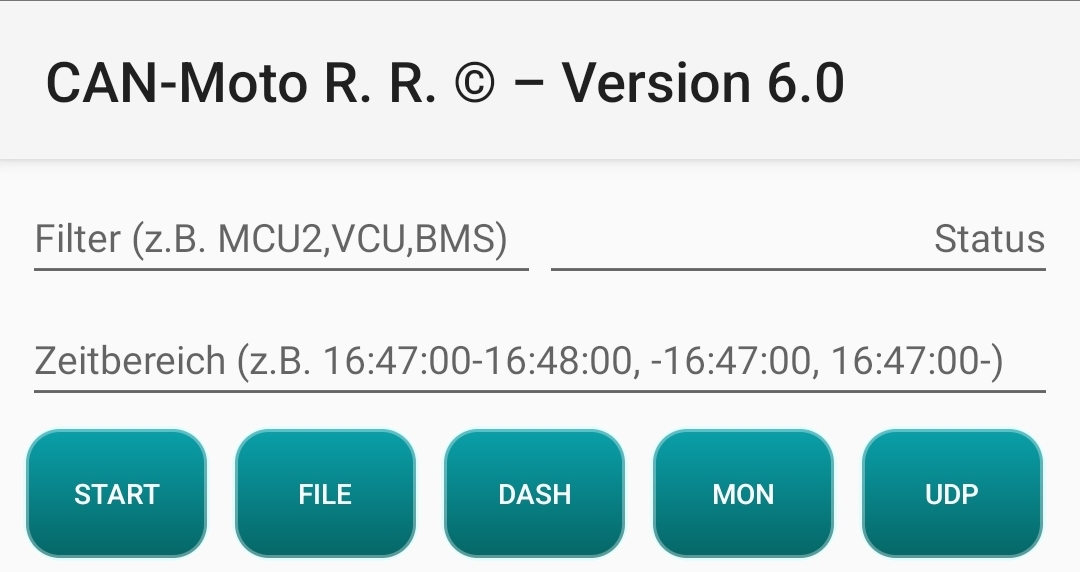

CAN_MOTO hat im Hauptbildschirm einen neuen button bekommen. "UDP"
"File" laden --> "Start" Decoder -->

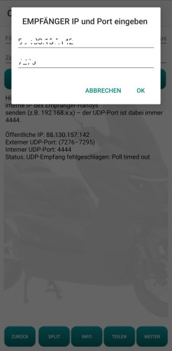

"UDP" am Senderhandy (am Lenker des Moto's) starten
Livemodus im Empfängerhandy zu Hause im Wohnzimmer starten, über Dashboard Chart starten....
Telemetrie stabil mit UDP über Internet. Das Moto kann 150 Km entfernt sein und sendet über LTE.
Ich stelle Version 6.0 hier noch nicht zum download bereit. Ich muss noch ein bischen basteln.
Ich suche noch immer nach Unterstützung für ESP32 CAN um die Kopplung an der Maschine vom CAN-Bus über WLAN Direkt zum Handy am Lenker zu schicken!
Wär super wenn sich da jemand zur Unterstützung findet.

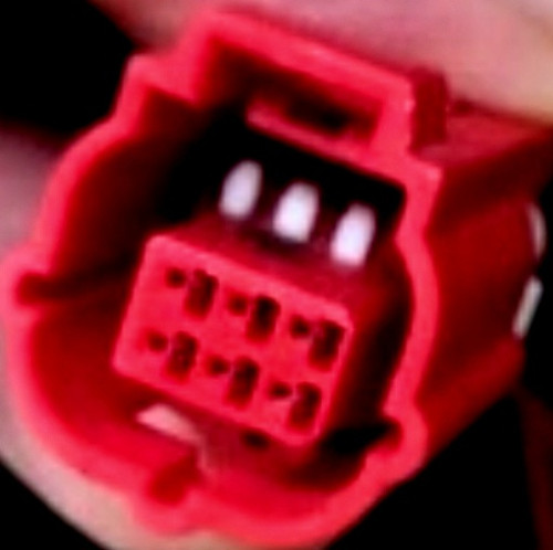

Ein ESP32 mit Zusatzplatine zur Kopplung an den CAN-Bus.
Den 6-poligen Stecker der in die Buchse der Nerva (unter dem Gummi des rechten schrägen Trittbretts) kommt hab ich bei Conrad im Online-shop gefunden und bestellt.

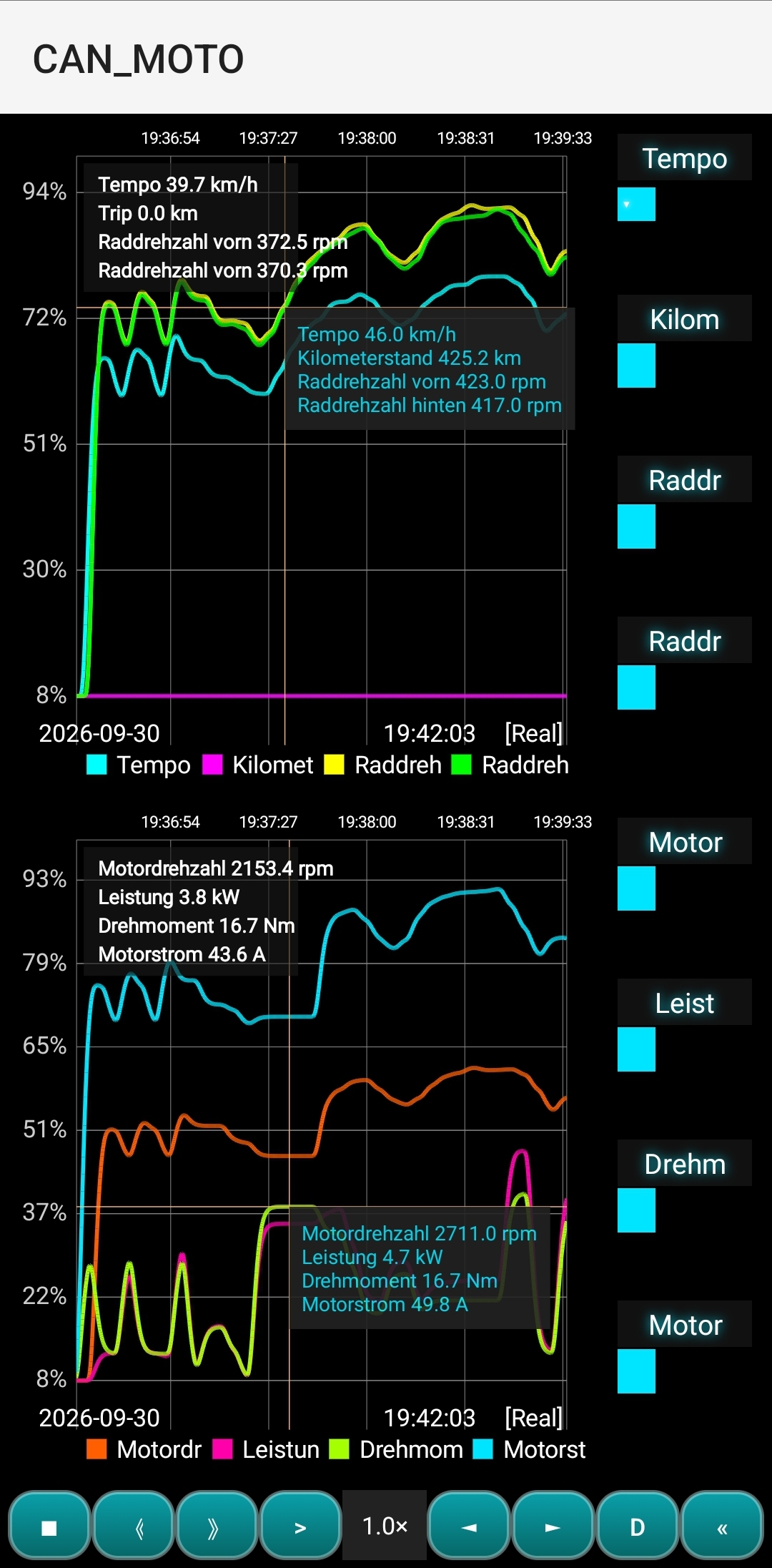

So sieht das dann beim entfernten Empfängerhandy aus...
Hier die neuste Version 6.9 zum download. Dateiendung .txt entfernen, Warnhinweise bei Installation einer externen App ignorieren und akzeptieren.

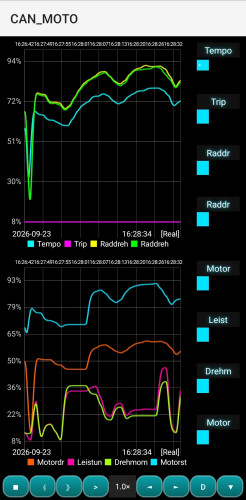

Und weiter gehts. Heute die Übertragung über LTE mal etwas gestresst. Noch ist zu tun aber ich immer weiter gehts.
Im Bild ein gestreamter älterer Dump. Mir fehlt noch die Kopplung an die Maschine
CAN-->ESP32-->Sendehandy-->LTE .......
.............. --->Router-->WLAN-->Empfängerhandy
