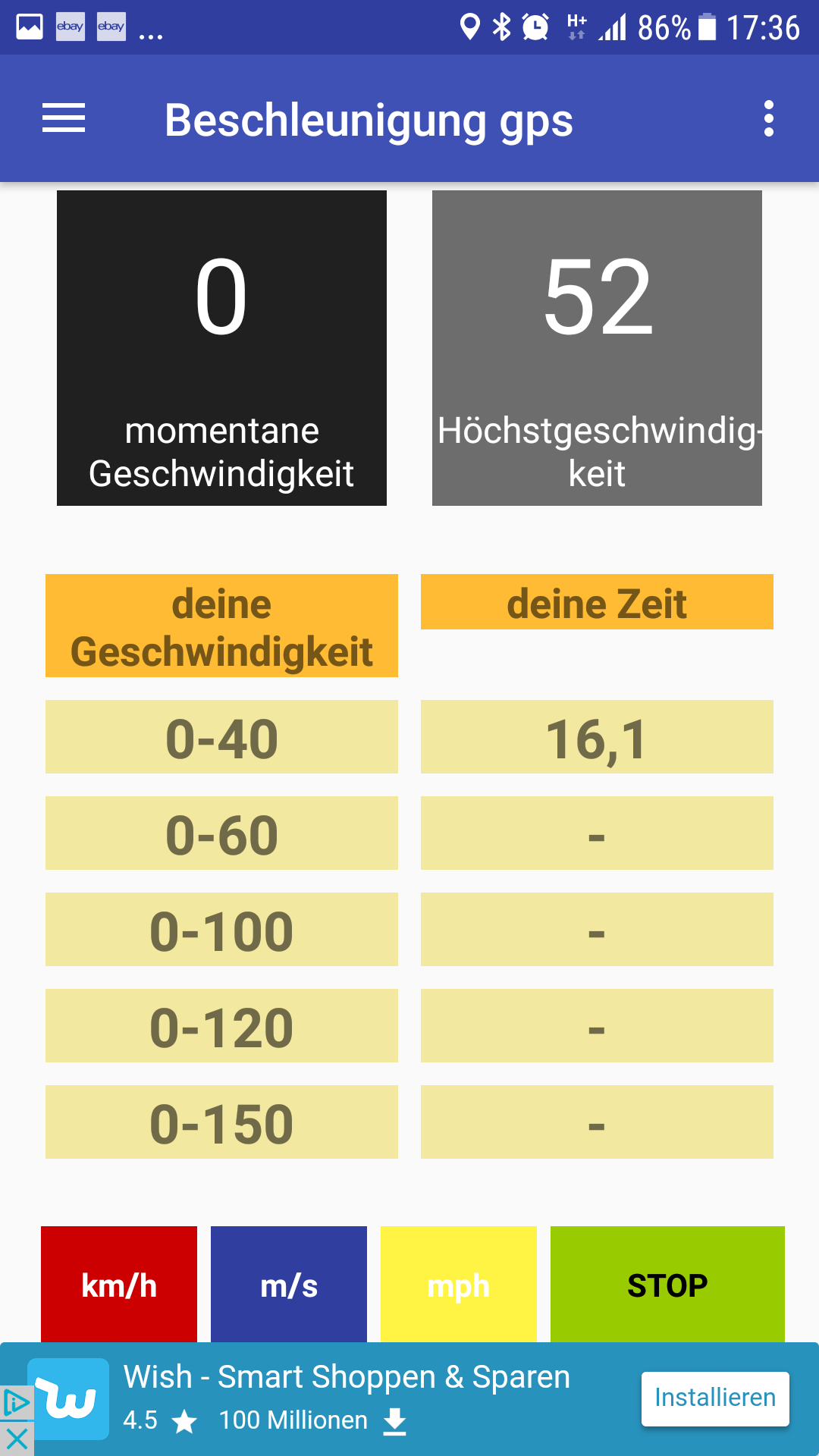

Was haltet ihr davon, ein Thema aufzumachen in dem die Fahrleistungen der unterschiedlichen Roller direkt miteinander verglichen werden?
Jeder besitzt ja wohl ein Smartphone und die passenden GPS Apps sind kostenlos verfügbar.
Diese Daten wären sicher für manchen als Hilfe bei der Kaufentscheidung von Relevanz.
Ich habe mehrere Apps ausprobiert und halte Beschleunigung GPS für die beste.
Man kann zwar keine beliebige Geschwindigkeit für die Beschleunigungsmessung auswählen, dafür zeigte App aber sehr solide wiederholgenaue Werte.
Ich mache mal den Anfang mit dem Niu. Temperatur waren 25 Grad Akkuladung auf 100%.

Hier das, Ergebnis des Revoluzzers mit Lithiumakku.
Fahrergewicht 105 kg.
Die Vnax. ist untypisch und wird nur bei sehr warmem Wetter erreicht wenn nan das Licht während der Fahrt mehrmals ein und ausschaltet. Fragt mich nicht warum.
Normalerweise liegt sie so bei 45 km/h
+- 3/10 sec. würde ich als Toleranz für akzeptabel halten.
Ich hab auch Apps nit Autostart ausprobiert, aber die waren wesentlich ungenauer.

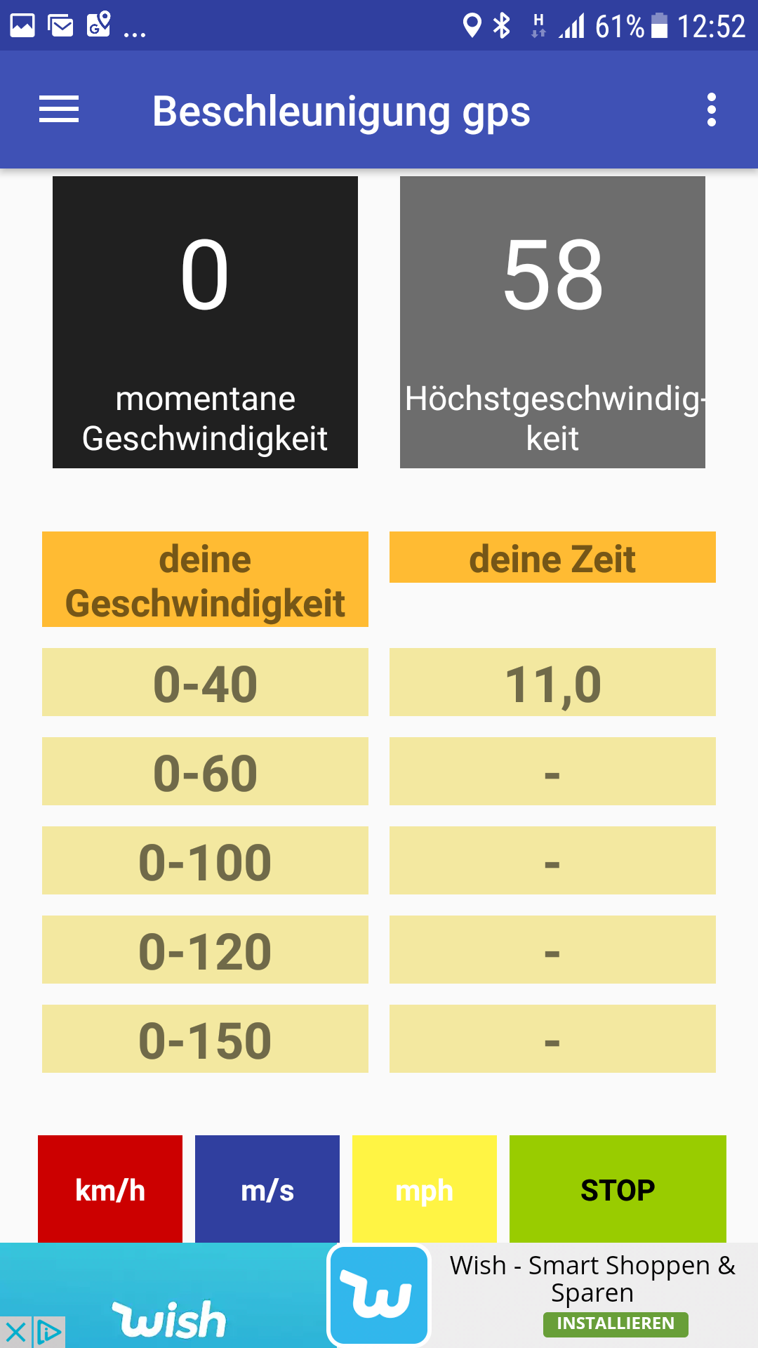

Jetzt schieb ich noch den GoE classic, 1500W hinterher.
Allerdings in der soft getunten Version mit 6V Überspannung.
