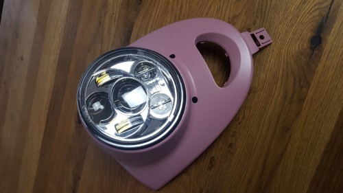

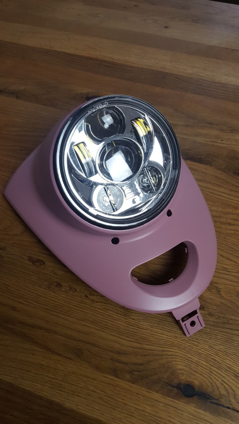

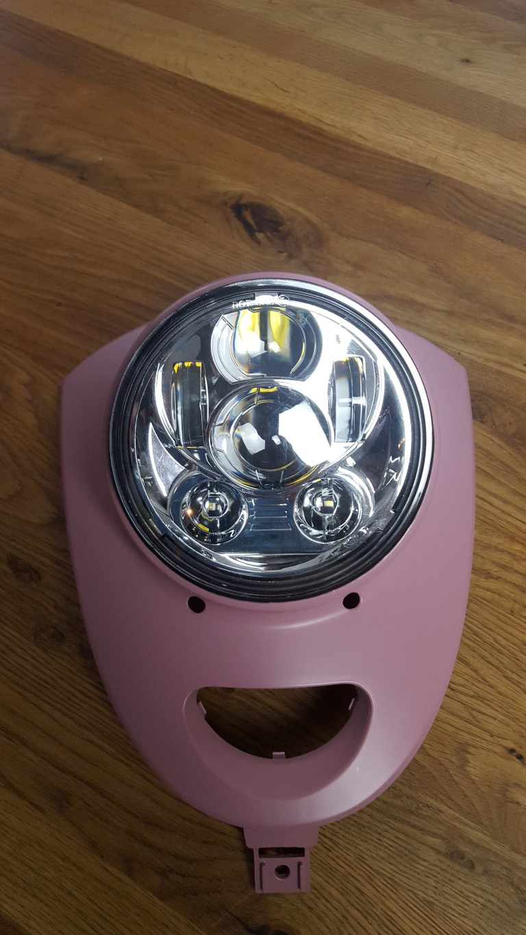

Was ist das denn für ein LED Cluster? und wo bekommt man es?
Adrian02_de
- Beiträge: 103
- Registriert: Mi 5. Jul 2017, 22:22
- Roller: Unu 1.1 3KW
- PLZ: 67122
Re: Birne wechseln
Gib mal: led motorrad 5.75 in Amazon ein
Wenn alles klappt, gibt es noch mehr Bilder.
Aber: Kein Standlicht mehr. Und der Winkel ist, zumindest bei meiner Einfach-Lösung, nur noch fix.
Ich kann damit leben

Re: Birne wechseln
Auch *hüstel*
Das Ding trägt zwar eine DOT/SAE/E-Kennzeichnung, aber nur wenige der Anbieter dieser Scheinwerfer-Einsätze bei Amazon schreiben dies in die Produktbeschreibung (warum nicht alle?). Sorry, aber "DOT/SAE/E" draufschreiben kann jeder. Und gerade die Chinesen sind ja bekannt dafür, solche und andere Kennzeichnungen (wie z. B. "GS", "CE", "VDE") nicht immer berechtigterweise an ihren Produkten anzubringen. Übrigens sind DOT und SAE amerikanische Institutionen und für die Zulassung in Europa vollkommen irrelevant. Nur die E9-Kennzeichnung ist hier wichtig.
Aber selbst wenn die Einsätze tatsächlich eine Zulassung haben sollten (was ich bezweifle), stimmt das meiste von dem, was ich geschrieben habe. Es handelt sich eben nicht um Ersatz-Leuchtmittel für Glühlampen, sondern um komplette Scheinwerfer, bei denen Reflektor und Lampe eine Einheit und somit aneinander angepasst sind. Und dass es da welche mit Zulassung gibt, habe ich ja geschrieben. Nur beim Preis scheine ich mich geirrt zu haben, wobei man hier aber noch feststellen müsste, ob die Dinger tatsächlich zugelassen sind. Allerdings fehlt zumindest bei einer Montage an nicht dafür bestimmten Fahrzeugen die Verstellbarkeit. Zudem schreibt einer der Käufer bei Amazon, dass die Dinger nicht wasserdicht sind und beschlagen können. Ein weiterer berichtet von einer unbefriedigenden Lichtverteilung speziell an den Rändern des Lichtkegels. All das steht einer E-Zulassung normalerweise im Wege.
Michael
