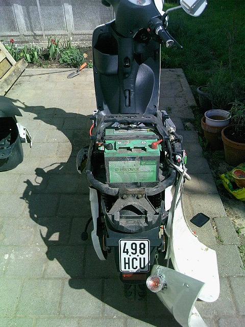

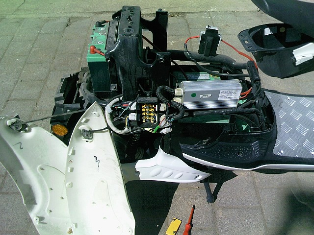

Für alle die es interessiert hab ich mal ein paar Bilder gemacht.
Der Controller, bei der die Platine in das Alugehäuse reingeschoben ist, aber die Leistungstransistoren zur besseren Kühlung über einen Alublock an das Gehäuse angeklebt sind. Sowas senkt die Motiviation dort drin nach Tuningmöglichkeiten zu suchen. Der Kasten mit dem gelben Klotz beinhaltet die Anschlüsse für die Batterie und die drei Leitungen zum Motor. Hier wäre der Punkt um einen Turnigy anzuschließen. Hier ein Luftbild. Für eine Umrüstung auf Thundersky könnte man 12 Zellen stehend dort unterbringen, wo jetzt zwei Bleiblöcke sind. Die Höhe müßte reichen, quer zur Fahrtrichtung müßte die Wanne um 1/2cm erweitert werden. Die restlichen 4 Zellen würden dann an die Stelle des unteren Akkus verschwinden. Die 16kg des oberen Akkus würden dann verschwinden, was sicher für das Fahrverhalten von Vorteil ist. Es ist unglaublich wieviel Schmutz sich unter der Karosserie in nur 9 Monaten und 2400km ansammeln. Und ich fahre eigentlich immer auf befestigten Straßen. Meine Idee die Verluste in den Zuleitungen durch dickere Kabel zu senken, kann ich begraben. Zwischen den Batterien sind ca. 2m Kabel mit einem Durchmesser von 10qmm verbaut. Nach meiner Berechnung haben die 0,04Ohm Widerstand. Im Vergleich zu dem einen Ohm des Motors zu vernachlässigen.

Danke für die Fotos, so kann ich schon mal sehen, wie ich im Falle des 1. Akkutauschs an die Dinger rankomme
Das dürfte bei meiner Fahrleistung wohl so im Herbst der Fall sein, bei dann hoffentlich deutlich über 5000 Km...
Du planst also anscheinend einen Umstieg auf LiFePo? Und was ist mit der Reku des Ecoflash-Controllers? Wird da nicht noch ein anderer Controller fällig? Und mit welchen Gesamtkosten rechnest du dann? Bin gespannt....

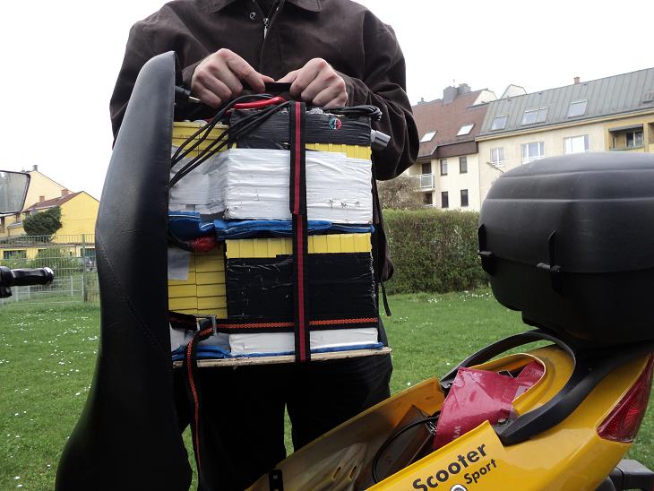

Hast du den Roller noch zerlegt? Kannst du mir und evtl. anderen Bastelfreunden den Gefallen tun, nochmals mit dem Maßband hinzugehen und zu messen, ob ein Paket mit der Grundfläche 20,5 cm X 24 cm und einer Höhe von 44 cm an Stelle der Bleiakkus und des Helmfachs Platz hätte?
Und ob man so ein Paket auch bei drangeschraubter Verkleidung rein und raus heben kann?
Und ob man das Helmfach einfach weg lassen kann, ohne daß es optisch stört?
Und ob man dann noch problemlos den Sitz schließen kann?

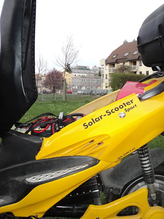

Hintergedanke: Ich habe schon per PN Anfragen erhalten, ob man einen kleinen Roller - und von denen dürfte der Eco-Flash der verbreitetste sein - auf herausnehmbare Akkus umbauen könnte, so ähnlich wie hier:Und so sieht das eingebaute Paket aus: Ich weiß, meine Lösung mutet noch etwas provisorisch an. Aber das ist Absicht, das dient der Haltbarkeit. Denn wir wissen alle: Provisorien halten am längsten!
Für den Eco braucht man nur 16 Zellen, die wiegen nur 25 Kg (nicht 31 Kg wie meine 20 Zellen), und das sieht dann so aus, die rot angekreuzten Zellen läßt man weg: Falls es sich wegen der Höhe nicht ausgeht, kannst du dir vielleicht eine andere Anordnung der Zellen vorstellen?

Schau dir mal das Foto von der Seite an, da ist oben rechts das Helmfach mit Sitz zu sehen. Und da ist auch schon das Problem: Der Klappmechanismus des Sitzes ist Bestandteil des Helmfachs. Sitz und Fach ist ein Stück. Da sehe ich keine Möglichkeit.
Man könnte aber das Helmfach so weit aufschneiden, daß die Akkus hineinpassen. Von der Grundfläche müßte es gehen. Die beiden Bleiakkus zusammen haben ein Fläche von 197 * 330mm. Die Akkus sind 176mm hoch und es ist bis zum Helmfach noch genügend Platz (20mm), damit die Thundersky's stehend hineinpassen. Moment..... Meterstab einpack, drei Stockwerke runter (immer schön den Müll mitnehmen) drei Stockwerke hoch:
Das Helmfach ist nicht tief genug. Die Oberkante liegt zwischen 210mm und 240mm. Da geht der Deckel bei deinem Packen gerade nicht zu.
Aber eine andere Anordnung funktioniert: Wenn du die Akkus seitlich hochkant längs der Fahrtrichtung legst (kann man das verstehen?), passen die 16 locker rein. Also drei Lagen (6/6/4) ergeben eine Höhe von 348mm. Man muß aber das Helmfach aufschneiden.
