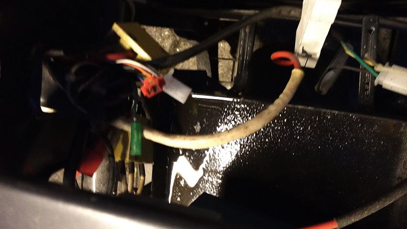

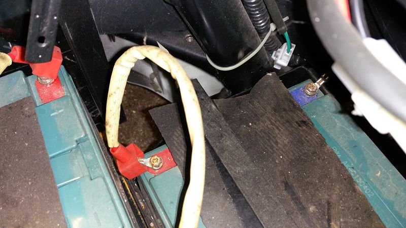

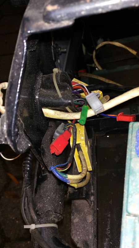

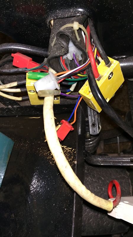

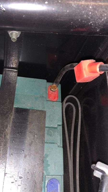

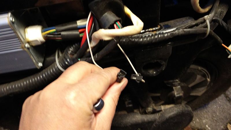

Moin, das Loctite wollte ich für die ganzen normalen Schrauben nehmen, bei Elektrik hilft nur saubere Kontakte und guter Schutz drüber. Habe heute mal ein wenig in die Tiefe geschaut und ein paar verdächtige Stellen gefunden. Das dünne graue(weise) Kabel mit den Steckern war nicht verbunden, jemand eine Idee für was es sein könnte?

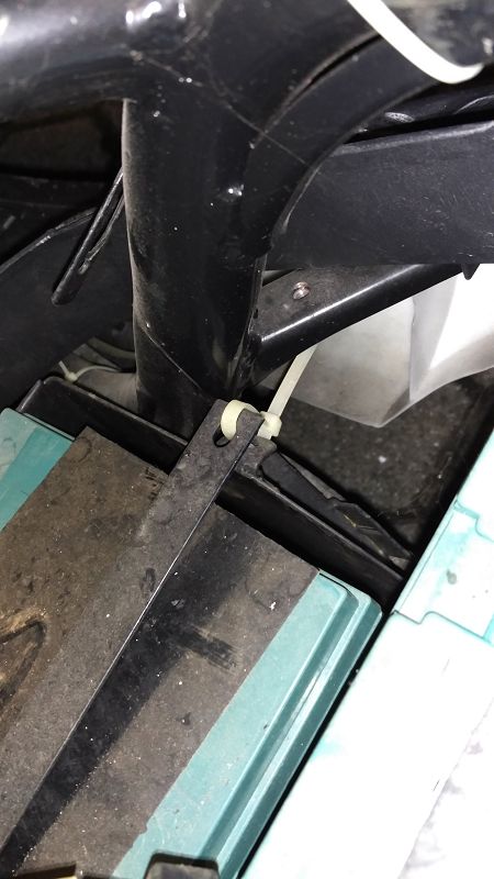

Die Batteriekästen standen voll Wasser, die losen Stecker im oberen hinteren Fach lagen natürlich in der Brühe drin.
Die Fächer werden nun erstmal ein paar Löcher bekommen und die Batterien werden klapperfrei und fest montiert, die Kabelschuhe werden poliert, festgezogen und mit Klarlack versiegelt. Die dünnen Kabel bekommen Scheuerschutz unter den Tyraps und den Rahmen werden ich wohl mal mit einem Korrosioinschutz behandeln. So ein wenig Pflege kann ja nicht schaden....

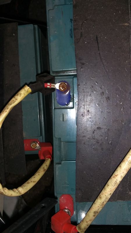

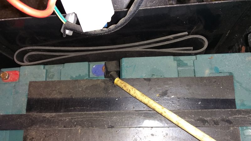

Heute sind nun mal die Batterien rausgekommen, die vordere ganz unten hatte eine gute Presspassung in Längsrichtung :shock: , da hat wohl einer vergessen das Blech vor dem Einbau passend zu machen. An allen Verschraubungen ist ROST und keine Scheiben oder Ringe montiert.
Die Kästen bekommen nun an der tiefsten Stelle eine Entwässrung und dann gibt es Konservierung von Innen und Aussen.
Ob ich die Kabel oder NEUE verbaue überlege ich mir bei der Montage. Die Kontakte bekommen auf alle Fälle eine komplette Behandlung gegen Korrosion. Der neue Schalter bekommt eine gerade Einbauversion.
Die Batterien in der Mitte und die Obere werde ich mal so montieren das sie nicht während der Fahrt klappern. Ich hoffe das danach der ungewollte Zwischenstop nicht wieder auftritt.

Fasemann hat geschrieben: Mi 25. Okt 2017, 21:18Das dünne graue(weise) Kabel mit den Steckern war nicht verbunden, jemand eine Idee für was es sein könnte?
Ja, sofern das Kabel aus dem Controller kommt und auch wieder zurück in den Controller geht, könnte es sich hierbei um die Verbindung zum Aktivieren der Rekuperation handeln, d.h. wenn verbunden, dann wäre Reku möglich. Musst du ausprobieren.
Noch ein Tipp, da du ja schon die Akkupole so schön entrostet und fit gemacht hast: falls du noch ein paar Euro übrig hast, besorge dir noch die passenden loadchamps (Ausgleichslader), damit du möglichst lange Freude an den Bleiern hast.
