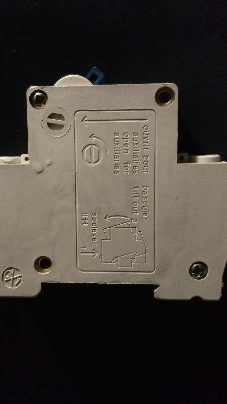

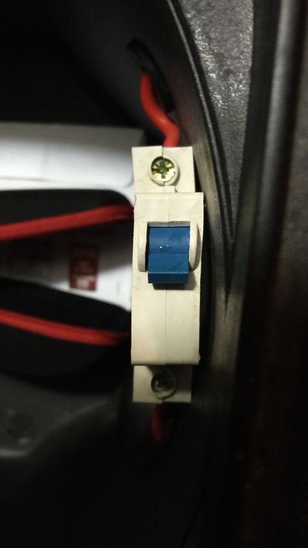

Moin, da ich mit dem Roller ohne definierten Grund stehengeblieben bin und der Fehler sich wie Ausfall des Hauptschalters verhält, will ich den Burschen, der ja eigentlich zu Hause warm und trocken an der Wand hängt, mal gegen einen anderen tauschen.
Der vorhandene Schalter hat leider keine vernünftige Beschriftung, einzig die Farbe des Hebels lässt eventuell Schlüsse auf seine Stärke zu.
Mit der Suche habe ich das gefunden: viewtopic.php?t=1570
Da wird auf ein 63 A Automaten verwiesen, das sollte eigentlich genug sein. Da hier wieder der Automat von ZUHAUSE für Mobil genommen wird kam mir eine andere Idee: http://www.adaptershop.de/Autoelektrik/ ... :1580.html
Kostet ein wenig mehr, ist aber direkt für den MOBILEN Einsatz gemacht und sieht auch noch besser aus.
Kann hier jemand nachvollziehen welchen Wert der Schalter haben soll/ hat ?

Ziemlich grausam wie die Chinesen den Schalter mit Brachialgewalt in die konkave Rundung des Helmfachs gepresst haben....
Bei meinem GoE war genau das gleiche Problem. Immer häufiger flog mal der Automat. Hab dann zwei bei Ebay für kleinstes Geld bestellt. Einmal 40 und einmal 50 A weil auf dem originalen ja nix draufsteht. Mit dem 40er angefangen und der ist bis jetzt noch kein einziges mal raus obwohl ich mit 54 Volt fahre und die Ströme etwas höher liegen dürften.

Fasemann, das ist ganz übler China Schrott. Nimm den Siemens Automaten oder den ABB aus dem Link. Aber nicht verspannt montieren, wie gezeigt.Fasemann hat geschrieben: Do 26. Okt 2017, 22:19 Kostet ein wenig mehr, ist aber direkt für den MOBILEN Einsatz gemacht und sieht auch noch besser aus.

Ok, das da nichts draufsteht ist wohl normal, da werde ich Mal einen anderen probieren und verwindungsfrei montieren.

Diese Automaten hab ich auch schopn probiert, hatte einen mit 80 A und einen mit 100 A. Vom Aufbau her vollkommen identisch, die aufgedruckten Werte sind rein fiktiv.
Hab die Automaten mit ~70 A ca 1 min bestrommt, dann haben sie ausgelöst. Wenn ich schätzern müsste, würde ich sagen, dass 50 A Dauerstrom die Grenze ist.
