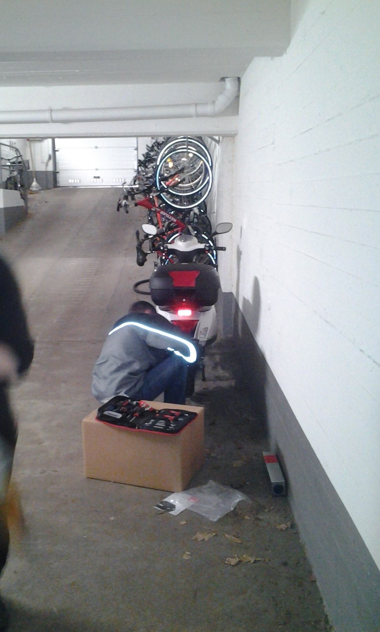

Ich habe einen Givi-Koffer mit 44 Litern, in den zwei Rollerhelme nebeneinander hinein passen.
Bei der Anbringung hat der freundliche Mitarbeiter von Trinity mit einer Rundfeile ein vorhandenes Loch ein wenig erweitern müssen.
Das hält ohne Probleme ...

... wobei sogar eine kleine Akku-Handbohrmaschine durch die Alu-platte kommt. Givi montieren war keinerlei Problem.
