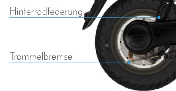

Zum Transport wird die Linke Handbremse fixiert. Ich will sie nun etwas anziehen, da sie mir zu locker ist - ich muss zu viel ziehen, bis sie vorne bremst. Oder soll das so sein?

Der linke Bremshebel wirkt auf die Trommelbremse im Hinterrad. Dort findest du auch eine Einstellschraube, mittels dieser kannst du die Bremse einstellen, aber nur so viel, dass ein Dauer-Schleifen nicht möglich ist.

Eule hat geschrieben: Mi 27. Dez 2017, 19:16 Der linke Bremshebel wirkt auf die Trommelbremse im Hinterrad. Dort findest du auch eine Einstellschraube, mittels dieser kannst du die Bremse einstellen, aber nur so viel, dass ein Dauer-Schleifen nicht möglich ist.

Bremseneinstellung: Link
