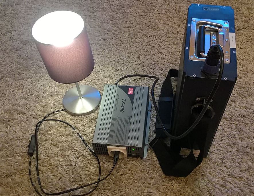

Frohes Neues Jahr, und gleich ne Frage in die Runde. Ich würde gerne meinen Unu Akku für Notstrom nutzen, also aus den ca. 60 Volt Gleichstrom 230 Volt Wechselstrom machen. Gefunden habe ich sowas:
https://www.amazon.de/Spannungswandler- ... ichter+60v
Hat bereits jemand Erfahrungen dazu?

Hallo Fasemann, danke für Deine Antwort. Vielleicht habe ich mich missverständlich ausgedrückt. Ich möchte für den Fall eines Stromausfalles eine Ausweichmöglichkeit haben. Es geht nicht darum den ganzen Haushalt am Leben zu halten, sondern eine Lampe, ein Telefon, vielleicht einen kleinen Tauchsieder oder ein TV- / Radiogerät betreiben zu können, also alles was auch im Leistungsrahmen des Akkus möglich ist. Da die Akkus ja bereits existieren würde ich auf Staplerbatterien gerne verzichten

Das funktioniert schon mit anspruchslosen Verbrauchern, deren Einschaltströme nicht all zu hoch sind . Aber nicht alle Schaltnetzteile kommen problemlos mit dem Output billiger Wandler zurecht. Das ist nicht zwingend etwas sinusähnliches und an der Spannungskonstanz mangelt es auch oft. Die SNT werden heiß oder gehen kaputt, TV Geräte funktionieren mit Störungen oder gar nicht. Insofern ist der Kauf dieser China Ware Lotto. Ein Tipp noch: Unbedingt nach dem Anschalten des eingeschalteten Wandlers einen Phasenprüfer ans Gehäuse halten, hilft vor Überraschungen. Lose Lötperlen und Induktivitäten, deren Windungen das Gehäuse berühren, kommen schon mal vor.

Dem Bild nach handelt es sich um einen Inverter und der sollte eigentlich einen astreinen Sinus liefern. Aber da musste man nähere Infos haben.
Ich hab jahrelang einen von Effekta mit 2,5 KW benutzt und da lief alles astrein

Das Wort "Inverter" besagt erst mal nichts über dessen Ausgangssignal. Der Preis schon eher.
Immerhin gibt der Chinese auch nicht Sine Wave, sondern Fang Bo an, Trapez ?

Also noch schlimmer als Trapez. Eine echte Oberwellen-Schleuder, beim Preis aber eigentlich nicht anders zu erwarten,

Vielen Dank für die Antworten. Hat denn jemand eine Empfehlung für einen besseren Spannungswandler? Bei Conrad hab ich noch diesen gefunden:

Die Mean Well Geräte sind definitiv erheblich besser. Deren SNT nutze ich selbst.
