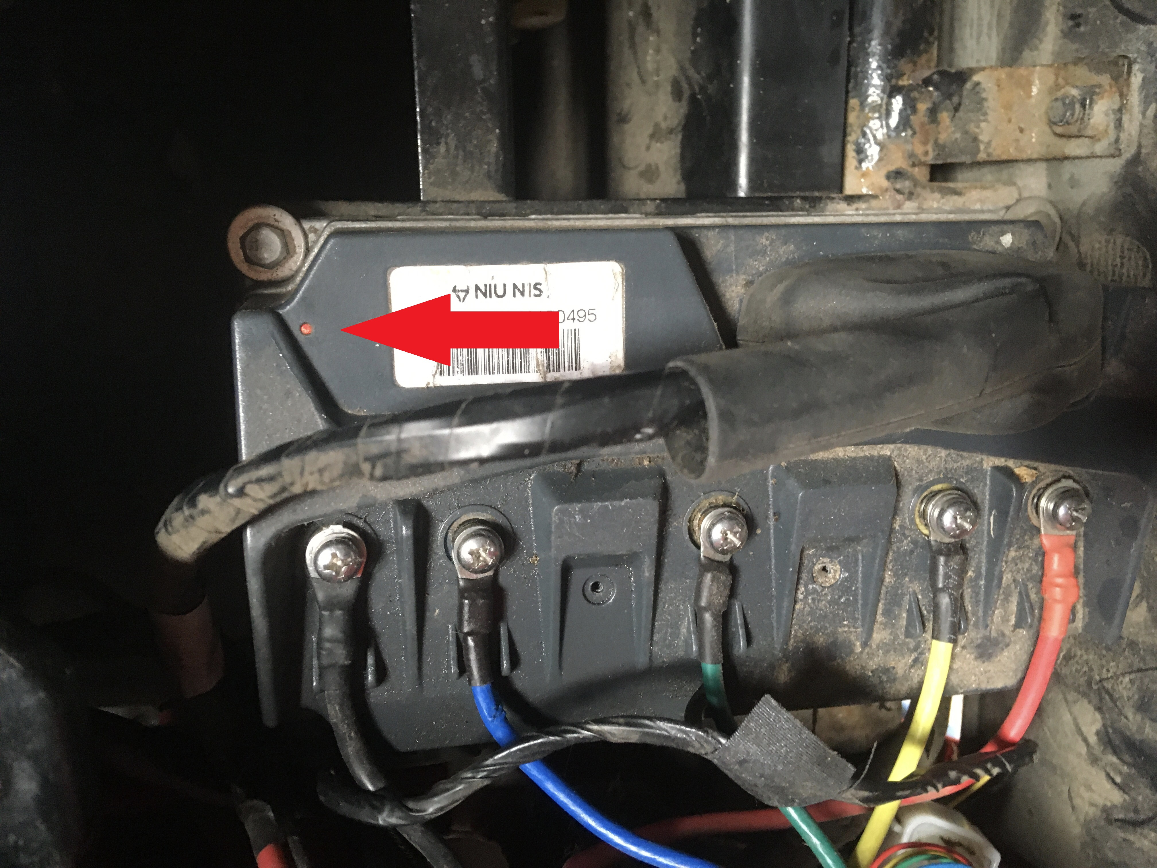

Wo sitzt die Blinkleuchte am FOC Controller?
Ich hatte lange gerätselt, wo der hier und im NIU Service Manual beschriebene 'FOC controller indicator flash' sein könnte.
Über den oben genannten Weg ("Zündschlüssel" auf 'ON' plus Bremshebel ziehen) konnte ich heute diese Mini Blink-LED endlich lokalisieren.
(Im ausgeschaltenen Normalzustand ist diese kaum zu entdecken)
-> Sie befindet sich in Fahrrichtung nahe der rechten vorderen Ecke des Controllers, siehe Foto.
"If FOC controller is in good working condition, after turning ON the power, the indicator should only
flash once and no more flashing."
Im Idealfall blinkt dieses Lämpchen nach dem Einschalten also nur einmal, ansonsten stimmt was nicht und es gelten die oben von Mikuni aufgelisteten Fehlercodes.
Vielleicht hilft dieser Hinweis ja anderen Suchenden.
