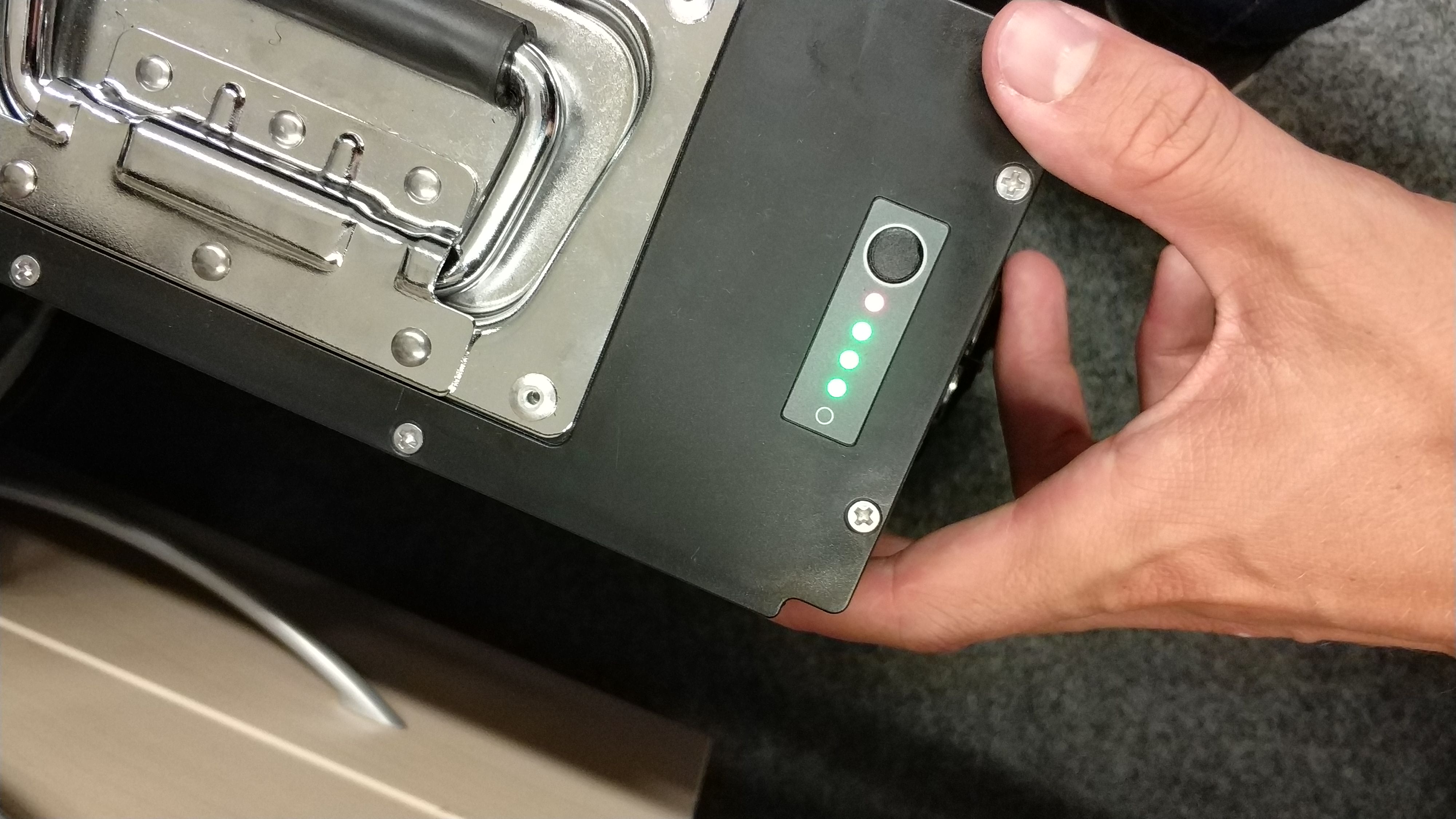

Beide Akkus zeigen beim Laden ein sehr merkwürdiges Verhalten:
Erstmal werden sie nur bis 4 von 5 Punkte geladen (Anzeige am Akku, wenn man den Knopf drückt).
Dementsprechend sind in dem Akku auch keine 100%(sieht man wenn man den Akkus am Roller anschließt und losfährt).
Nur kurz zur Info beide Akkus hingen mehr als 10 Stunden am Ladegerät.
Ich komme mit beiden Akkus ca 32km, dann geht es nur noch im Schneckentempo weiter (15kmh).
Meine Startgeschwindigkeit liegt bei 45kmh geht aber schon nach ca. 2km auf ca 43kmh runter.
Da beide neuen Akkus das selbe Verhalten zeigen bin ich mir nicht sicher ob es an den Akkus liegt oder mein Ladegerät ein Schuss hat.
Der Lüfter vom Ladegerät funktioniert, aber mehr Infos kann ich glaube ich nicht dazu geben.
Hoffe ihr könnt mir Helfen bei meinen Problem.

Ich habe diesen Montag meinen Unu bekommen und bin bis jetzt sehr zufrieden, allerdings habe ich das gleiche Problem wie Du, dass mein Akku nur 4 LEDs anzeigt obwohl das Ladegerät anzeigt, er wäre voll. Hat hier sonst jemand Erfahrung mit dem Problem?

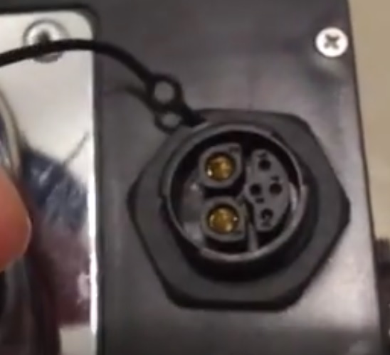

Musst halt mal die Ladeschlussspannung. Dann wisst ihr Bescheid

Wie messe ich die denn am besten?
Also klar mit einem Multimeter und dann einfach an Pin 1+2 (dicken Pinne) von diesem Stecker oder wie genau?

Zwischen Pin 1 (+) und Pin 2 (-) messen, Pin 5 (Key Switch) auf Pin 1 (+) legen.
Oder den Stecker des Ladegeräts öffnen um während des Ladens die Spannung zu überprüfen.

Ok super vielen Dank werde ich morgen direkt mal ausprobierenvsm hat geschrieben: Mi 25. Jul 2018, 19:35 Zwischen Pin 1 (+) und Pin 2 (-) messen, Pin 5 (Key Switch) auf Pin 1 (+) legen.

ich habe gestern nochmal nach einer rund 12km fahrt den Akku ans Ladegerät gesteckt und diesmal hat er voll geladen.
Anscheinend hat das Ladegerät, als ich gestern bei 4 LEDs Ladestand das Kabel abgezogen habe und ca 10min später wieder angesteckt, gedacht der Akku sei voll. Das darf aber natürlich nicht passieren.
