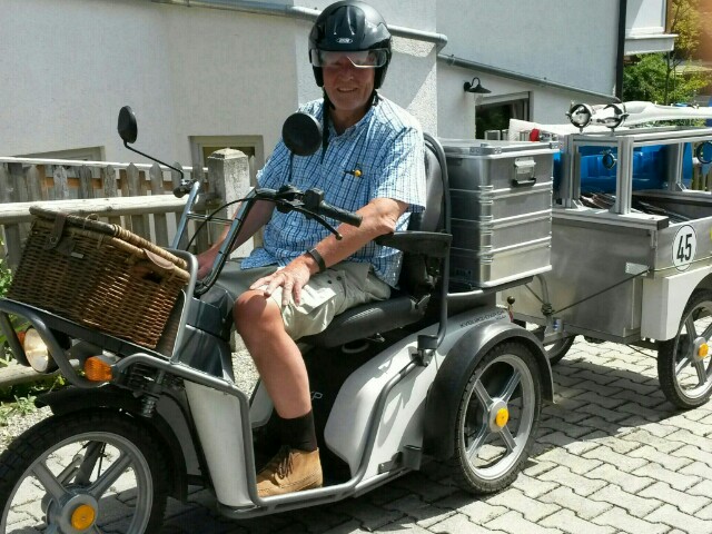

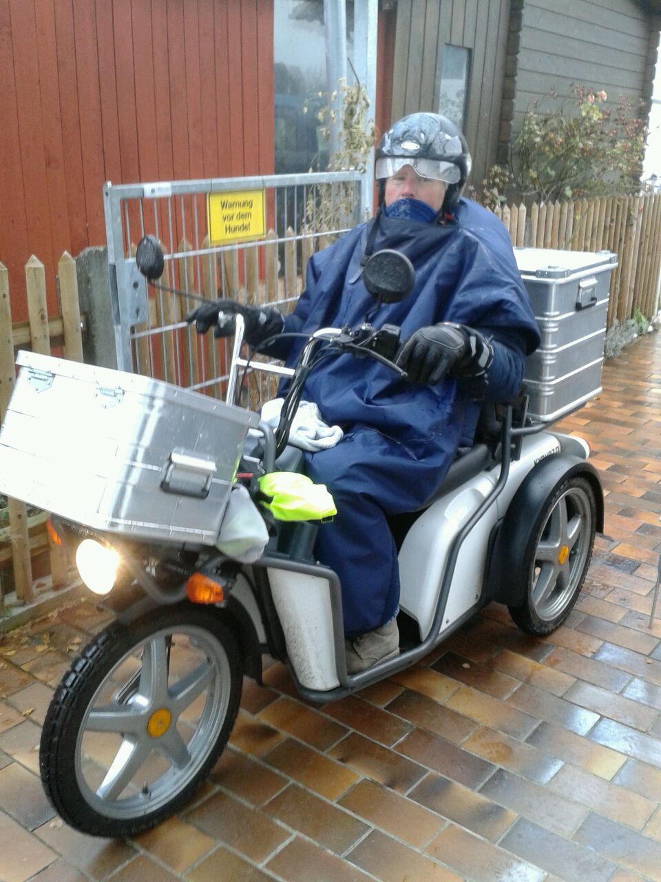

Fotos wie gewünscht
Winterimpressionen
Winterimpressionen
